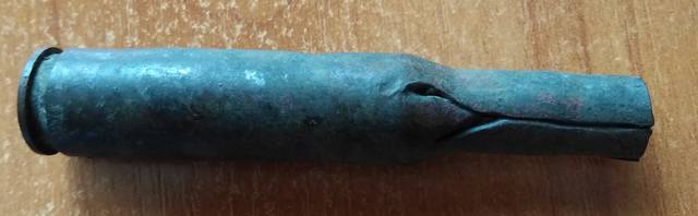

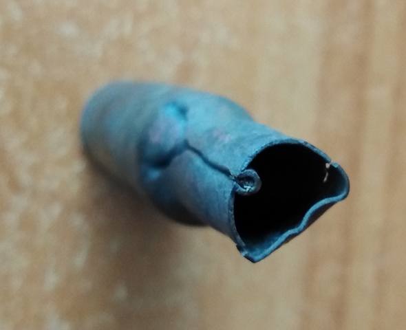

День добрый. Помогите с определением гильзы.
Лучше потерять с умным, чем найти с дураком.
Мозголом
post May 25 2021, 11:43
Создана #3382
Сообщений: 205
Зарегистрирован: 14-February 16
Пользователь №: 2,345,905
Репутация: 29 кг
13х64B. А в гильзе это просто земля набилась ?
aps
post May 25 2021, 12:09
Создана #3383
Сообщений: 1,641
Зарегистрирован: 17-December 11
Из: Ялос берег
Пользователь №: 37,273
Репутация: 240 кг
QUOTE(Мозголом @ May 25 2021, 11:43)
Спасибо. Гильза товарища, фото на поле, в гильзе земля.

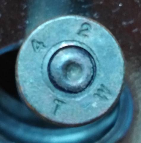

Здравствуйте, подскажите пожалуйста по гильзе.
Мозголом
post May 29 2021, 20:31
Создана #3385
Сообщений: 205
Репутация: 29 кг
МГ-ФФ
brovaigor
post May 29 2021, 20:45
Создана #3386
Сообщений: 3,928
Зарегистрирован: 23-May 13
Пользователь №: 56,721
Металлоискатель: soreks 7281
Репутация: 462 кг
QUOTE(Мозголом @ May 29 2021, 20:31)
МГ-ФФ
благодарю))

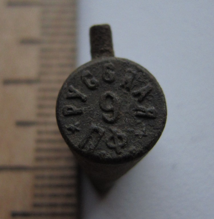

Всех приветствую! Хотел бы узнать по спросу и цене на шпиличную 9 мм гильзу от револьвера Лефоше? Гильзу не чистил и не выпрямлял.

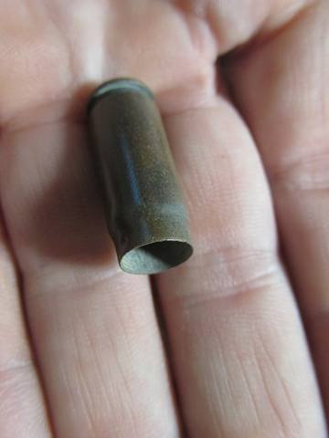

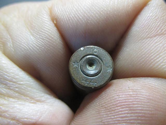

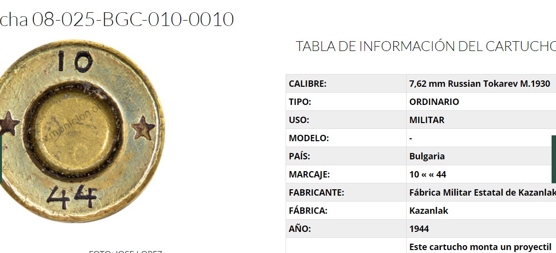

вопрос по ТТ-шной гильзе
маркировка 10 44.
что за завод ? Подольск? Завод им. Дзержинского, г. Молотов?
пару тем в иннете нашел - но там никто не может ничего определенного сказать
ну и цена?
Сообщение отредактировано Великий Дворник: Jun 10 2021, 03:45

Производитель Болгария,Казанлык.

QUOTE(некс @ Jun 10 2021, 08:00)
Конечно, это не Казанлык. Указание производителя под кодом "10" появилось на болгарских гильзах только в 1949г.
Насколько понимаю, до сих пор нет однозначного мнения по привязке этого кода к конкретному производителю. Вроде бы и не самое редкое клеймо, т.е. выпуск был достаточно массовым, но тем не менее. Наблюдается очевидное сходство шрифта клейм с кодом "10" и "710"(Подольск). Но вызвано это тем, что они произведены на одном и том же заводе или была передача оборудования с завода им. Дзержинского в Подольск, если не ошибаюсь, так и не выяснили.

То,что болгарский оружейный завод Арсенал получил свой номер "10" в 1948 году я знаю. Патроны 7,62Х25 начал производить в 1949 году, тоже знаю.Значит на Муни неточность.

Вопрос по этому производителю поднимался еще достаточно давно. Но до сих пор достоверного подтверждения той или иной версии я не встречал. Вопрос обсуждался, но определение заглохло из-за отсутствия какой-либо информации. Полагаю, что до тех пор, пока она случайно где-то не всплывет и при этом попадет к интересующемуся данным вопросом человеку, правду мы не узнаем. И это, к сожалению, может быть очень нескоро.
БП 7,62х25 ТТ болгары начали выпускать с 1947г. Только производитель на них сначала обозначался "ВДФ", затем -"ВЗ" и, начиная с 1949г - "10"

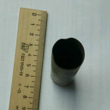

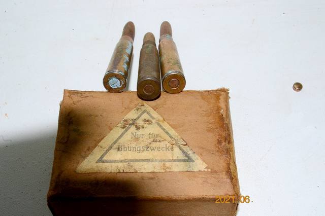

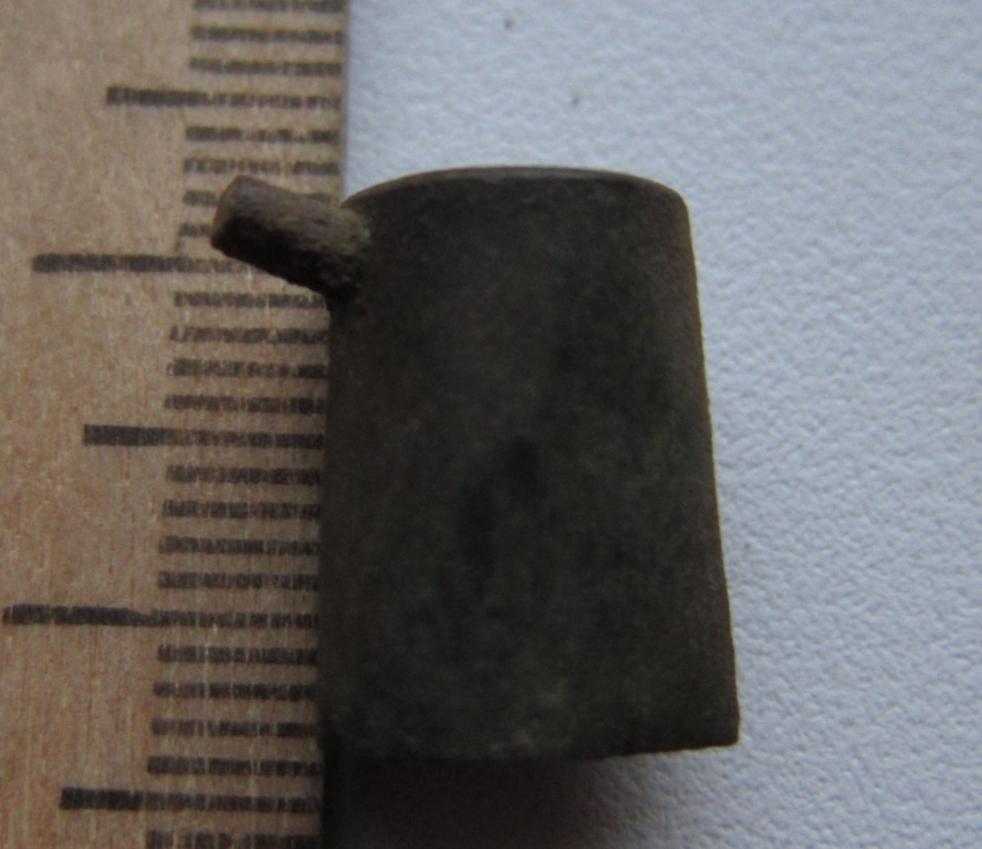

Вот такие орехи нашлись на чердаке заброшки. На донышке полное отсутствие маркировки. Только на пачках. blink.gif .Пули деревянные. Брак? user posted image
Сообщение отредактировано markoni: Jun 20 2021, 10:37

Учебные.Перевод : "Только для практических целей".
Сообщение отредактировано некс: Jun 20 2021, 11:34

QUOTE(некс @ Jun 20 2021, 11:06)
Спасибо! Я тоже перевёл гугелем. Разбирал. Внутри всё как обычно. Войлочный пыж и порох. Правда он какой-то необычный. Типа маковых зёрен. И горит ,как солома. Ме-е-едленно..

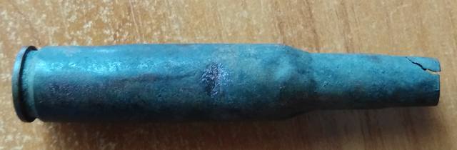

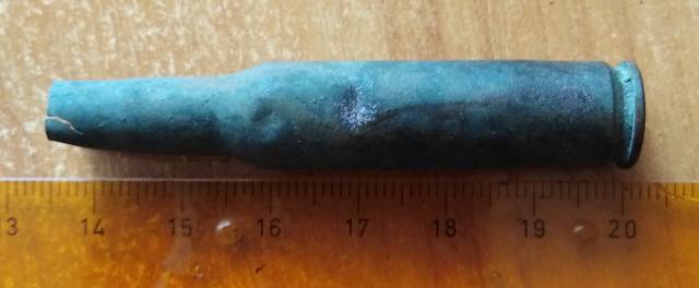

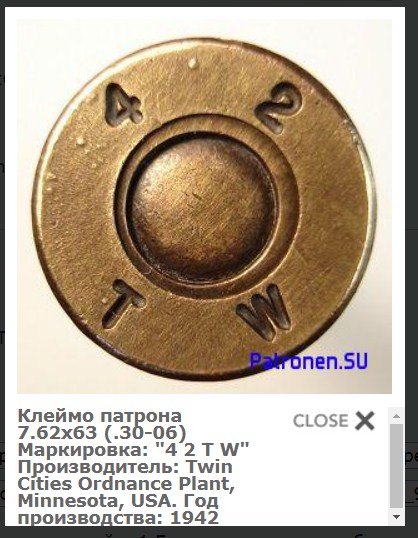

Здравствуйте, уважаемые форумчане. Подскажите что за гильза? Заранее благодарю.
user posted image[/URL]

7.62х63 (.30-06) Спрингфилд,нештатный отстрел.
Twin Cities Ordnance Plant, Minnesota, USA.
