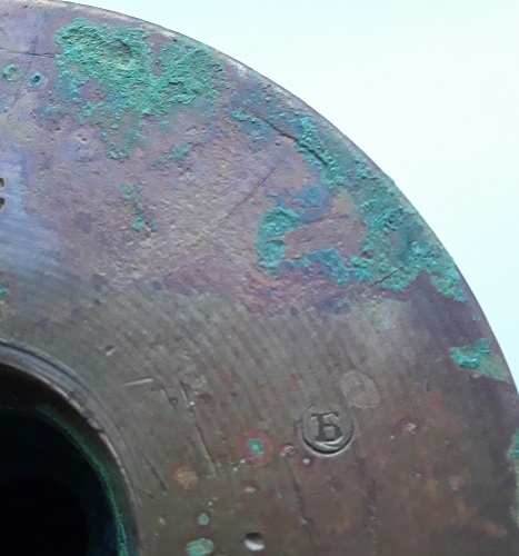

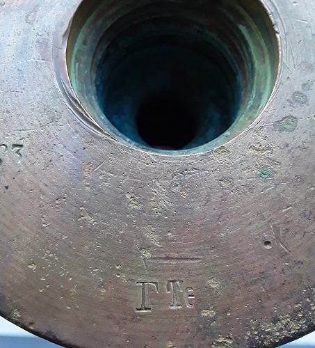

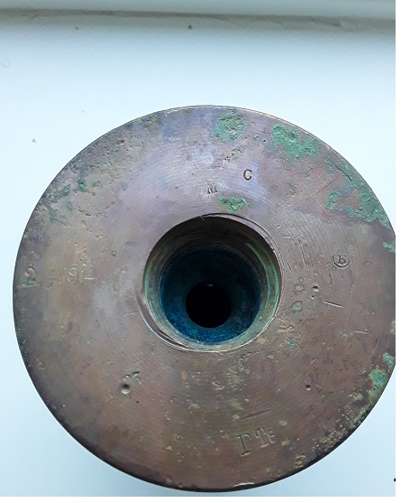

Привет, братцы-кролики! Помогите определить, от какого орудия найденная 76-мм гильза. Длина 165 мм. Клейма: слева цифра 2, 1914 г , над годом то ли русские буквы Г Х, то ли латинские цифры I X, справа буква Б в кружочке, внизу русские буквы Г Т и по-моему, старая буква фита, сверху цифра 10, буквы С М.
Аден
post Jul 29 2020, 11:19
Создана #3244
Сообщений: 1,494
Зарегистрирован: 4-January 16
Пользователь №: 2,343,708
Репутация: 302 кг
QUOTE(Штык-молодец @ Jul 28 2020, 20:36)
Изначально для горной пушки обр. 1909г, в дальнейшем ОБ-25. Вот выдержка из описания такого заряда - (Выстрелы орудия комплектовались в виде унитарного патрона. Выстрелы ОБ-25 не были взаимозаменяемы с выстрелами каких-либо других советских 76-мм орудий: пушка имела собственную, специально разработанную для неё баллистику. При этом для комплектования выстрелов использовались существующие штатные снаряды от 76-мм пушек, а гильза была получена путём укорачивания гильзы от 76-мм горных пушек обр. 1904 и 1909 гг.: со 191 мм до 167 мм. Такое решение позволило быстро насытить новые полковые пушки необходимым боекомплектом, причём гильзы для комплектации шли как новые, так и полученные путём обрезки имевшихся в запасе гильз горных пушек)
Штык-молодец
post Jul 29 2020, 22:32
Создана #3245
Сообщений: 122
Зарегистрирован: 19-June 20
Пользователь №: 2,390,797
Металлоискатель: Garrett ace 250
Номер карты: 427 636
Репутация: 56 кг
QUOTE(Аден @ Jul 29 2020, 11:19)
Спасибо за инфу. Смущает только разница в 2 мм. Причём в сети где-то встретил такой же размер гильзы - 165 мм. А по клеймам ничего не скажите?
Аден
post Jul 30 2020, 09:38
Создана #3246
Сообщений: 1,494
Репутация: 302 кг
QUOTE(Штык-молодец @ Jul 29 2020, 22:32)
Справа и внизу клейма приёмки, слева дата изготовления. Можно найти фамилии приёмщиков, но есть ли смысл?

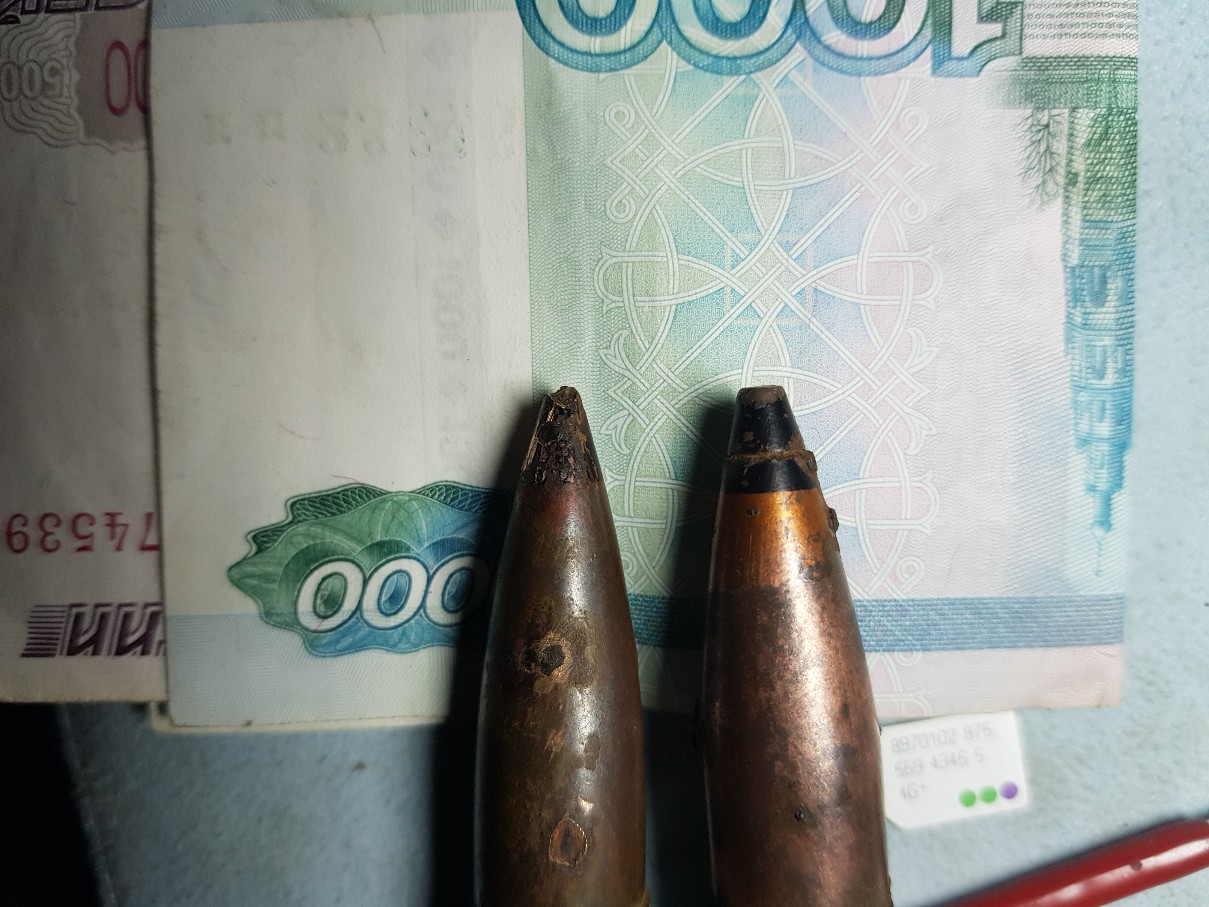

Здравствуйте.Попалось два 12.7.Подскажите что за пули в них.Маркировка 41 17 и 41 3.С ув.

post Jul 31 2020, 00:09
Создана #3248
Сообщений: 415
Пользователь №: 36,929
Репутация: 158 кг
Разница не столь велика и по всей видимости укладывается в допуски. В наставлении дословно написано: "Длина гильзы ОКОЛО 167мм" Ключевое слово - "около"
По клеймам:
На 12 часов - номер партии металла =1
На 3 ч. - производитель. "Б" в круге. Если не ошибаюсь = Завод наследников Бараноского.
На 6 ч. = клеймо приемки. "Г" = "годенъ", "Те" - клеймо приемщика(его при желании можно определить)
На 9 ч. = номер партии гильзы(цифра "2"), год выпуска(1914г), Римская IX обозначает, что гильза выпущена для горной пушки обр. 1909г
Как-то так.
-АБВ-
post Jul 31 2020, 00:16
Создана #3249
Сообщений: 415
Репутация: 158 кг
QUOTE(Изгнанник @ Jul 30 2020, 10:18)
На пуле слева ниже черного лака на вершинке видятся остатки красного лака. В этом случае - Б-32= бронебойно-зажигательная. Если вершинка окрашена только черным лаком, то тогда Б-30= бронебойная.
Правая пуля - БЗФ = бронебойно-зажигательная с фосфором
Изгнанник
post Jul 31 2020, 01:02
Создана #3250
Сообщений: 794
Зарегистрирован: 16-May 12
Из: Краеведческий музей.
Пользователь №: 43,186
Металлоискатель: SE
Репутация: 79 кг
QUOTE(-АБВ- @ Jul 31 2020, 01:16)
Спасибо.С фосфором опасная?
Нашёл – насилу ушёл, хотел отдать – не могли догнать!
Аден
post Jul 31 2020, 08:50
Создана #3251
Сообщений: 1,494
Репутация: 302 кг
QUOTE(-АБВ- @ Jul 31 2020, 00:09)
По клеймам:
Как-то так.
Буква (Б) в круге это клеймо приёмщика ГАУ с 1901г штабс- капитана Борделиуса.
-АБВ-
post Jul 31 2020, 10:10
Создана #3252
Сообщений: 415
Репутация: 158 кг
QUOTE(Аден @ Jul 31 2020, 08:50)
Приемка ставилась на 6 часов. "Те" = поручик Терпиловский. В циркуляре написано, что приемщик ставит букву "Г" и начальные буквы своей фамилии.
На 3 часа - клеймо производителя.
Аден
post Jul 31 2020, 17:38
Создана #3253
Сообщений: 1,494
Репутация: 302 кг
QUOTE(-АБВ- @ Jul 31 2020, 10:10)
Соглашусь с Вами. Ввело в заблуждение полное совпадение с клеймом приёмщика.

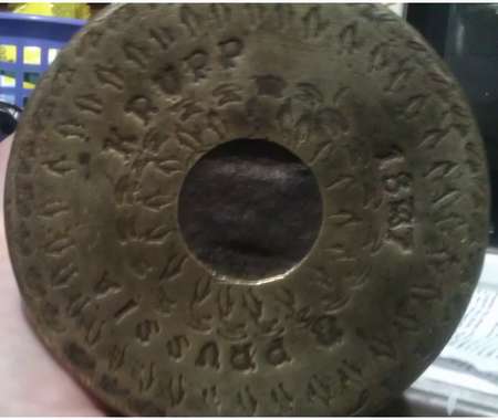

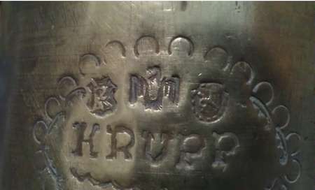

Олег Фарбиков
post Aug 3 2020, 09:48
Создана #3254
Сообщений: 2
Зарегистрирован: 3-August 20
Пользователь №: 2,391,538
Всем здравствуйте) Прошу помощи в идентификации гильзы.
Собственно это самодельный сосуд, изготовленный из артиллерийской гильзы, но думаю она не обрезалась. Маркировка на корпусе и торце отлично просматривается. Внешний диаметр примерно 95 мм. Есть предположение что это часть боеприпаса полевого орудия С73, но в сети есть только фото орудия и снаряда, а насчет гильзы полный пробел.
-АБВ-
post Aug 3 2020, 10:30
Создана #3255
Сообщений: 415
Репутация: 158 кг
QUOTE(Олег Фарбиков @ Aug 3 2020, 09:48)
Обрезок гильзы с нештатными клеймами. Судя по английскому написанию Prussia и достаточно неряшливому исполнению клейм, это какая-то сувенирка, произведенная не в заводских условиях. Для определения исходника нужно знать, как минимум, диаметр фланца и диаметр гильзы непосредственно над фланцем.

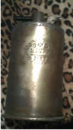

O.DYN
post Aug 3 2020, 18:53
Создана #3256
Сообщений: 1,741
Зарегистрирован: 13-October 19
Пользователь №: 2,384,375
Номер карты: 452-744
Репутация: 40 кг
QUOTE(Мозголом @ Jul 18 2020, 22:42)
в каком месте это флак?
Это ВЯ-23
Да нет же, вот флак. Редкое клеймо, чёрный лак по всему донцу, видимо.
Состояние бодрое, сколько может стоить? Спасибо.
Олег Фарбиков
post Aug 3 2020, 21:52
Создана #3257
Сообщений: 2
QUOTE(-АБВ- @ Aug 3 2020, 10:30)
Диаметр фланца 112 мм, диаметр гильзы перед фланцем 102,65 мм
Мозголом
post Aug 3 2020, 21:55
Создана #3258
Сообщений: 205
Зарегистрирован: 14-February 16
Пользователь №: 2,345,905
Репутация: 29 кг
QUOTE(O.DYN @ Aug 3 2020, 18:53)
на этом фото флак
а на том, которое я комментировал ВЯ.
вообще не понимаю, как их можно спутать
-АБВ-
post Aug 12 2020, 11:49
Создана #3259
Сообщений: 415
Репутация: 158 кг
QUOTE(Олег Фарбиков @ Aug 3 2020, 21:52)
Не сразу заметил ваш ответ. Поскольку капсюльная втулка у вашего обрезка однозначно немецкая и, судя по ее типу, не старше 1939-40гг., то логичнее всего искать по немецким гильзам предвоенного(т.к. гильзы часто переснаряжались) и военного периода. По вашим размерам наиболее вероятный исходник - гильза 8,8cm Flak.18 (111,5 мм по фланцу и 102,6мм над фланцем) Тем более, что она достаточно распространенная и потому вполне приемлема в качестве исходника для всякого рукоделия.

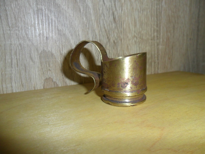

Здравствуйте! Подскажите что за гильзочка такая маленькая?
