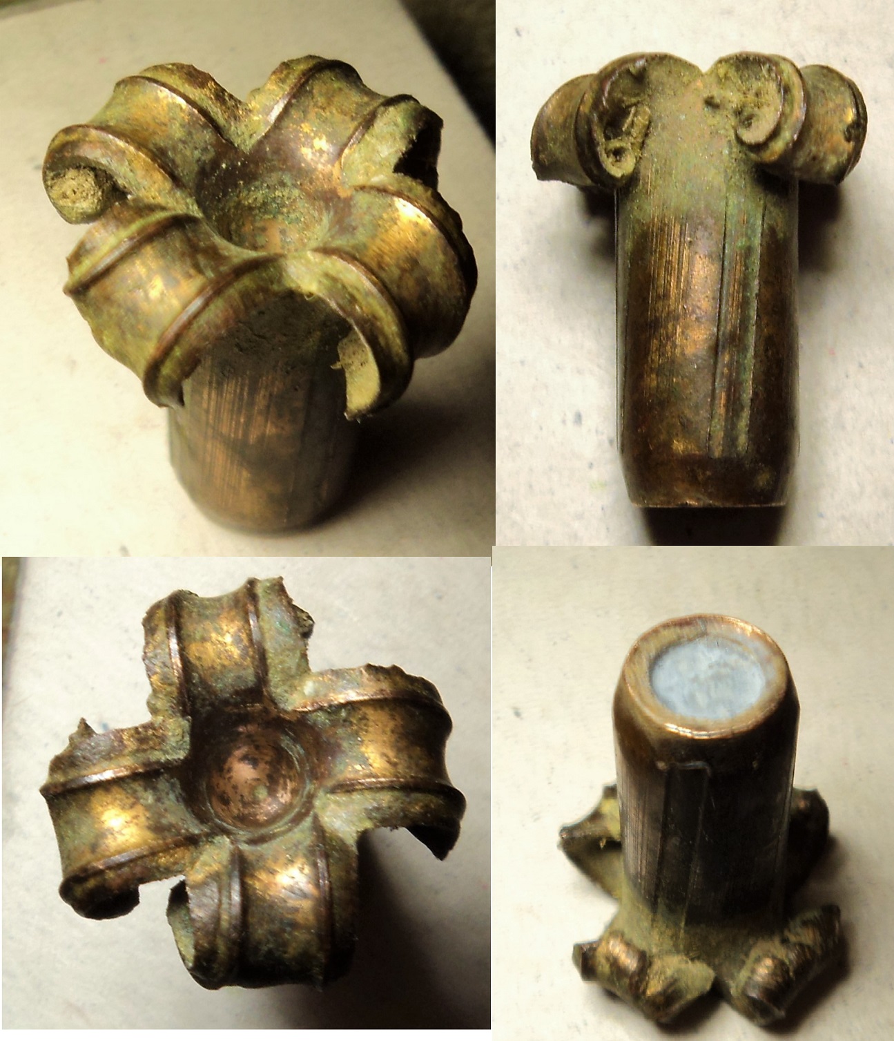

Добрый вечер, уважаемое сообщество.
Скажите пожалуйста, что за пуля была. Не магнитная. Диаметр около 8мм , 4канала, до перегородки около 12мм свинец, диаметр внутреннего отверстия около 3мм.
Благодарю.Присоединенное изображение

QUOTE(O.DYN @ Dec 28 2019, 17:52)
Спецзаказ для Мосина , АВС- , СВТ- , может СКС-45 локально ... бронебой - снайперка … не известной артели? попадалась ли кому-нибудь пуля такой конструкции.
