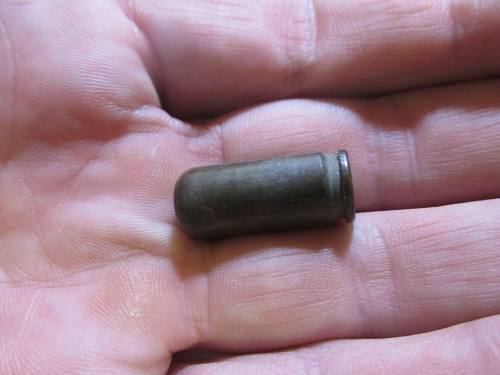

Коллеги подскажите по патрону.Похож на арисаку, и калибр, похоже, тот , но гильза с закраиной без проточки.

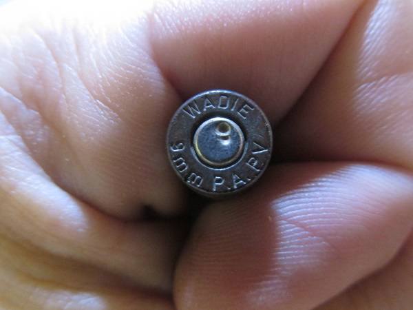

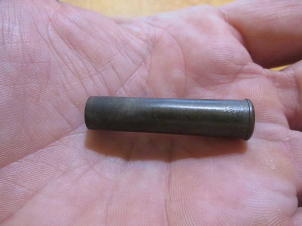

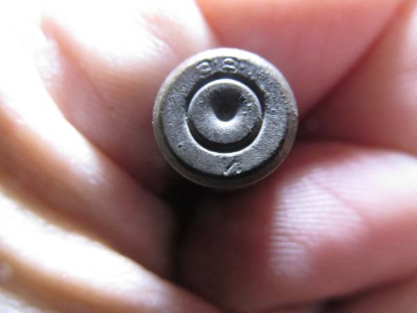

подскажите по гильзам
1. револьверная : 38 И
2. WADIE пуля с крестообразной насечкой на месте
Сообщение отредактировано Великий Дворник: Oct 12 2019, 03:48

QUOTE(leonidovich @ Oct 11 2019, 21:07)
Манлихер, Голландия.

QUOTE(Великий Дворник @ Oct 12 2019, 03:46)
Первая- наган, вторая- револьверный газовый патрон, Германия
Аден всё уже доступно разъяснил.
От себя добавлю только, что наган - 1958 года выпуска, Тульский з-д.

QUOTE(Westernbourg @ Oct 12 2019, 14:46)
Маркировка: "38 И".
"И" - 1955 год.
Производитель: 456100, Челябинская область, Катав-Ивановский р-н, г. Юрюзань, ул. Варганова, 1, "Юрюзанский механический завод".

Westernbourg подскажите откуда у Вас информация что моя гильза - это наган - 1958 года выпуска, Тульский з-д.? Может кто то где-то ошибочно написал?

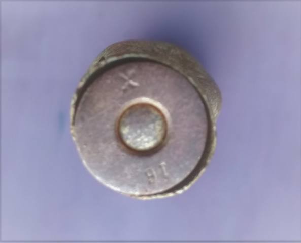

Всем доброго дня,подскажите по гильзе:чья,от какого оружия и год бытования,ответившим всем спасибо.

QUOTE(Великий Дворник @ Oct 13 2019, 07:12)
О! разобрался и без пузыря!!!
Это я тупо ошибся. Притом дважды. Действительно, Тула под знаком "38" шла с 1937 до 1942 года, потом Юрюзань.
И с годом - то же самое. Хотел ведь написать 1955, а почему-то пальцем в 8 ткнул. Бывает же такое. Видно, старею.
Сорри.

QUOTE(колибри @ Oct 13 2019, 12:23)
[QUOTE]
Клеймо патрона 11х59R Gras.
Маркировка: "WESTERN 1-17".
Производитель: Western Cartridge Company (Olin), East Alton, IL. Изготовлен в январе 1917 года.

QUOTE(Westernbourg @ Oct 13 2019, 13:59)
Сорри.
Смена клейма "Т" на "38" на ТПЗ произошла в 1938г. В 1941г.завод эвакуировали в Юрюзань с сохранением номера. Т. е. гильза 38-го завода, датированная 41г. могла быть теоретически произведена как в Туле, так и в Юрюзани.
