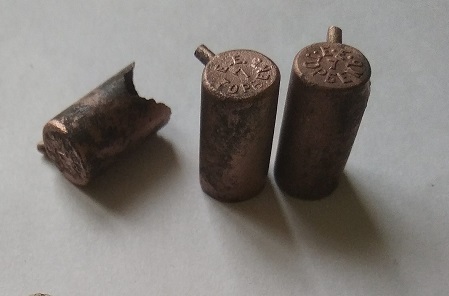

а мы на фундаменте в лесу нашли несколько штук гильз от шпилечных патронов револьвера системы Лефоше,
выпущенные заводом частного предпринимателя купца Егора Егоровича Торбек...примерно в 1865-66 г.г.

-АБВ-
post Aug 13 2019, 00:13
Создана #2986
Сообщений: 415
Пользователь №: 36,929
Репутация: 158 кг
QUOTE(ЮлияМ @ Aug 12 2019, 23:58)
Предприятие Е.Е. Торбека было основано в 1875г.
ЮлияМ
post Aug 13 2019, 12:38
Создана #2987
Сообщений: 156
Зарегистрирован: 15-June 19
Из: Ярцево Смол. обл.
Пользователь №: 2,382,296
Металлоискатель: x-terra 705
QUOTE(-АБВ- @ Aug 13 2019, 00:13)
спасибо за информацию)))

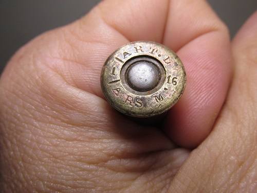

Клеймо винтовочного патрона 8x50R Lebel.
Производитель: A.RS. - Atelier de construction de Rennes
M - Compagnie générale d'éléctricité et Mouchel
ART.D. - Artillerie, D balle - отдел артиллерии, пуля типа D (от фамилии изобретателя - Desaleux)
1 - квартал года
16 - 1916
