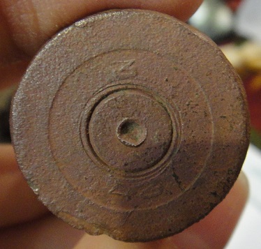

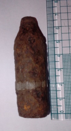

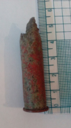

Калибр 12.7(диаметр гуляет возле этого значения)
Длинна 60.45мм
Место находки - Павлово-Посадский район
Внешне похож вроде на трассер или зажигалку .50 Browning.

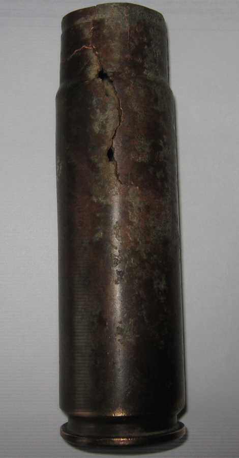

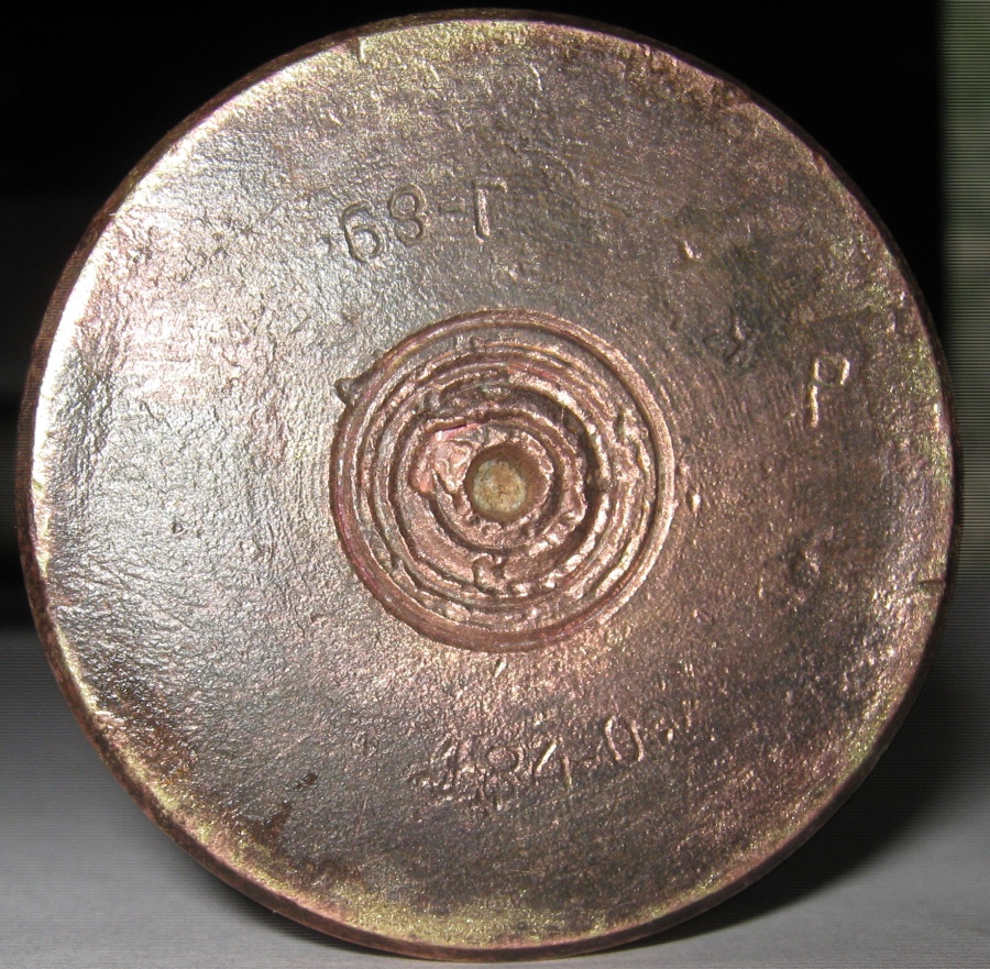

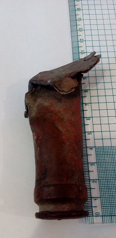

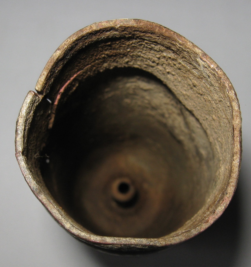

Добрый вечер. Попалась вот такая гильза,хотелось бы узнать каких годов и для какого орудия. Высота 155 мм,отверстие под пулю примерно 36-38 мм,материал 100 процентов медь(хорошо видно на трещине) в латунном покрытие. Спасибо.
Гильза к авиапушке Н-37
Партия и год выпуска указан на 12 часов. Партия №68, Год выпуска"Г"=1952г.
Материал - латунь(сплав меди и цинка), ни в кем случае не 100% медь. Из-за коррозии содержание цинка в верхнем слое уменьшилось и гильза приобрела красный цвет. Это нередко бывает.

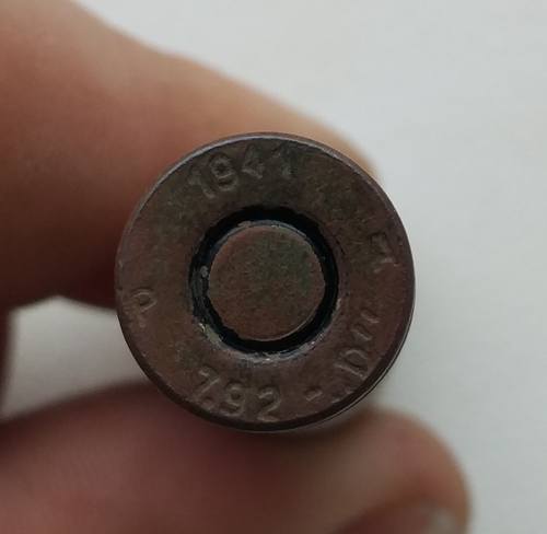

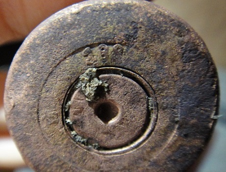

Подскажите пожалуйста по клейму,часто ли встречается? Первый раз такая попалась.

Был маузеровский патрон 7,92х57 румынского производства.
Pumitra Voina Anonima Romana, de Brasov. D= producción al estándard alemán.
Насчет распространенности не знаю,у нас румын не было,может кто из Волгоградских отпишется...

QUOTE(brovaigor @ Jun 29 2019, 17:27)
Не редкость. Судя по черному лаку, был снаряжен легкой пулей.

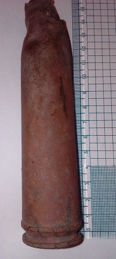

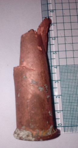

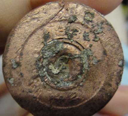

Здравствуйте, подскажите по гильзам:
1.Присоединенное изображениеПрисоединенное изображение
Маркировка: 3 Т 15
2.Присоединенное изображениеПрисоединенное изображение
Маркировка: 3 43
3.Присоединенное изображение

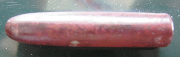

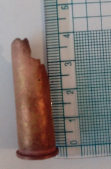

4.Присоединенное изображение

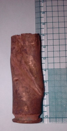

5.Присоединенное изображениеПрисоединенное изображение
Маркировка: либо 133 или 188 42
6.Присоединенное изображение
Без маркировки

1) 7.62х54 Тула 3 квартал 1919г.
2) ШВАК Ульяновск 1942г
3) ВЯ-23 Ульяновск 1943г
4) голова от швака вроде
5) ШВАК Новосибирск 1942г
6) ВЯ-23 либо флак
7) ВЯ-23 Новосибирск ...
8) 7.62х54 Royal Laboratory, Woolwich, Великобритания 1917г.
Сообщение отредактировано ручей: Jun 29 2019, 22:52
OLEG_Sol
post Jun 29 2019, 22:57
Создана #2953
Сообщений: 9
Зарегистрирован: 18-November 18
Пользователь №: 2,377,969
QUOTE(ручей @ Jun 29 2019, 22:21)
6) ВЯ-23 либо флак
Спасибо за информацию

brovaigor

QUOTE(AUFKLAR @ Jun 29 2019, 18:00)
благодарю.

QUOTE(-АБВ- @ Jun 29 2019, 19:05)
Спасибо,да так и есть,была легкая пуля.

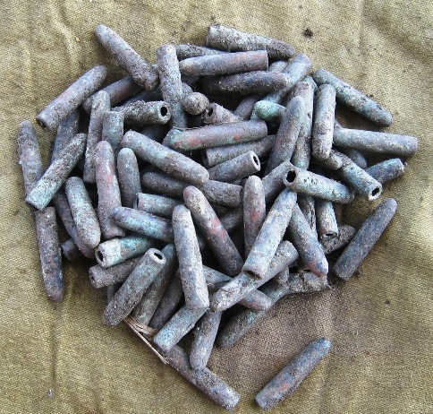

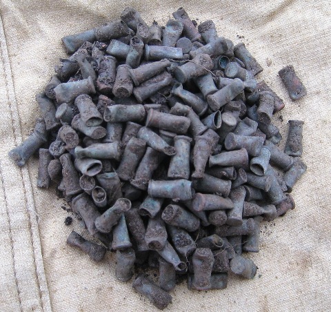

Найдены интересные пули (?) около сотни штук. Были завернуты в ткань (истлела).
Размеры: длина 32 мм, диаметр 6,2-6,3 мм. Вес 2,8-2,9 г, внутри пустотелая. Не свинцовая - попытка расплавить не удалась.

QUOTE(manzhoor @ Jul 4 2019, 06:19)
Приветствую.
Из пуль от 6,5 мм Арисаки кто-то свинец выплавил,оболочки остались.

Именно так! Сегодняшняя находка подтверждает такой вариант. Больше двухсот мелкашечных гильз со следами извлечения пуль. Найдены на этом же фундаменте дома.
