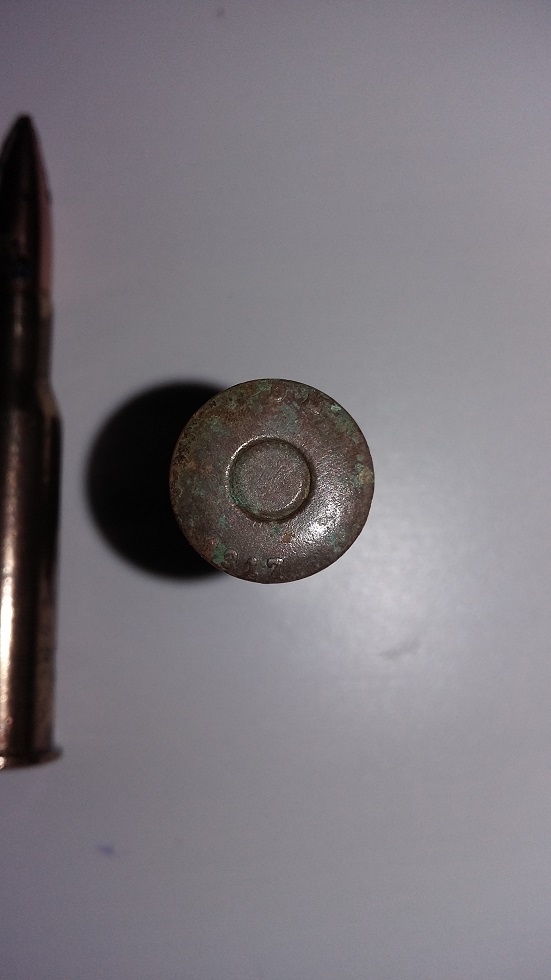

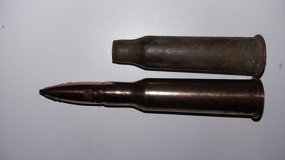

Всем добра))) Подскажите плиз, попалась гильза, есть предположение что старая мосинка, в низу надпись 1917 и две буквы, похоже на ДМ или ДП. Или я ошибаюсь.

Так и есть. Патрон для "Мосинки" 1917 года выпуска. Маркировку погуглите сами; на фото плохо видно, мне кажется, что там буква "О".

QUOTE(птерадактель @ Oct 20 2018, 10:41)
Клеймо известное: "DM 1917" = Deutsche Metall Patronenfabrik, Karlsruhe, 1917г. Произведено в Германии для трофейных русских винтовок. После ПМВ большое количество этих патронов вместе с винтовками было продано Финляндии. Ваша гильза после отстрела была переснаряжена финнами под холостой патрон с деревянной пулей. Это видно по дульцу гильзы, диаметр которого в результате этого переснаряжения был заметно уменьшен.

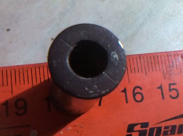

Диаметр горла около 41мм.Прошу определить. Спасибо!
Знание некоторых принципов легко возмещает незнание некоторых фактов. К. А. Гельвеций

Авиапушка НС-37...37х195
