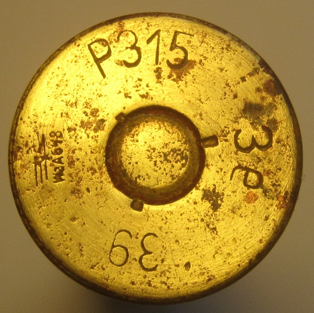

Добрый день всем,

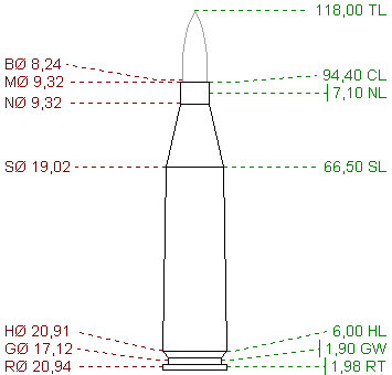

помогите классифицировать гильзу. Показывал своему знакомому, весьма опытному человеку--"не шмогла":)диаметр 21 мм,длина 94,7мм, внутренний диаметр где должна быть пуля 8 мм.
Гильза от боеприпаса к противотанковому ружю Гансов...Panzerbüchse 1938 PzВ 38
Сообщение отредактировано ferrums fv: Jan 7 2018, 18:40

PzB.38 было малосерийной версией. К тому же часть этих ружей была выпущена в калибре 13мм. Серийным было PzB.39.
Кстати, диаметр капсюля у гильз 7,92х94 выпуска 1938г.(возможно-начала 1939г.) был меньше, чем у аналогичных более поздних гильз.

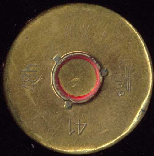

QUOTE(-АБВ- @ Jan 8 2018, 15:05)
Насчёт малосерийности не уточнял,разницы в капсюлях особо не заметил,темболее что производитель у данного боеприпаса был один...для примера:38,39,41г

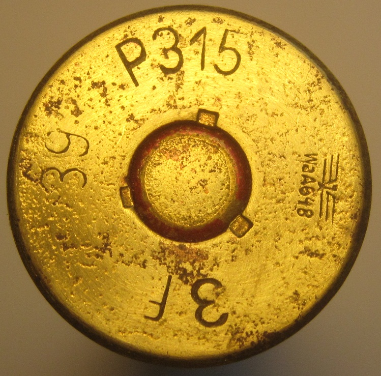

QUOTE(ferrums fv @ Jan 8 2018, 21:10)
Напрасно. Серийным было именно Рzb.39. И на момент производства обсуждаемой гильзы на вооружении Германии именно этих ПТР было подавляющее большинство.
Увеличьте фото, которые вы привели и увидите, что у гильз 1939 и 1941гг. соотношение диаметра донца к капсюльному очку примерно 2,85-2,9, а у гильзы 1938г.в. оно равно 3,15. А когда, например, держишь две гильзы(1938г.в и 1941г.в., например) в руках разница еще заметнее, чем когда смотришь по очереди фото с Мунисьона. Ведь все фото вы оттуда взяли. smile.gif
Ну это вы Мунисьон невнимательно смотрели. Даже там, как минимум, представлены клейма 3-х разных изготовителей гильз. Но на Мунисьоне далеко не все есть. Вот клейма 4-го производителя как раз на 1939г. Даже с разным расположением года, партии и приемки относительно обозначения производителя. Причем большой редкостью гильзы этого завода не являются.

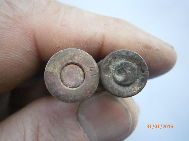

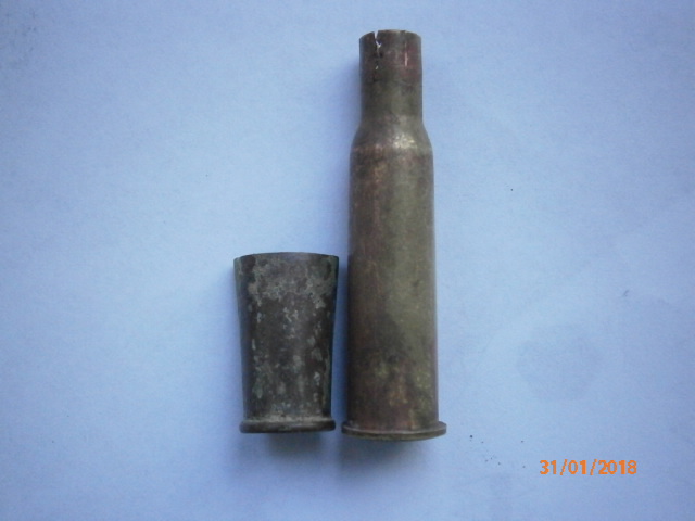

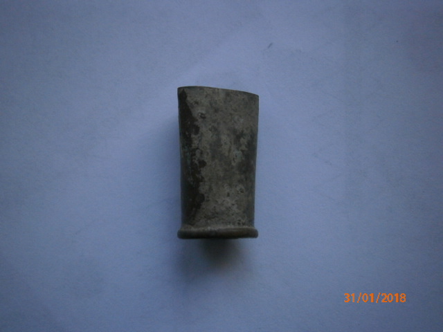

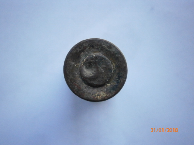

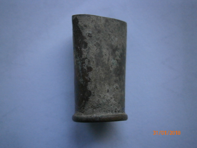

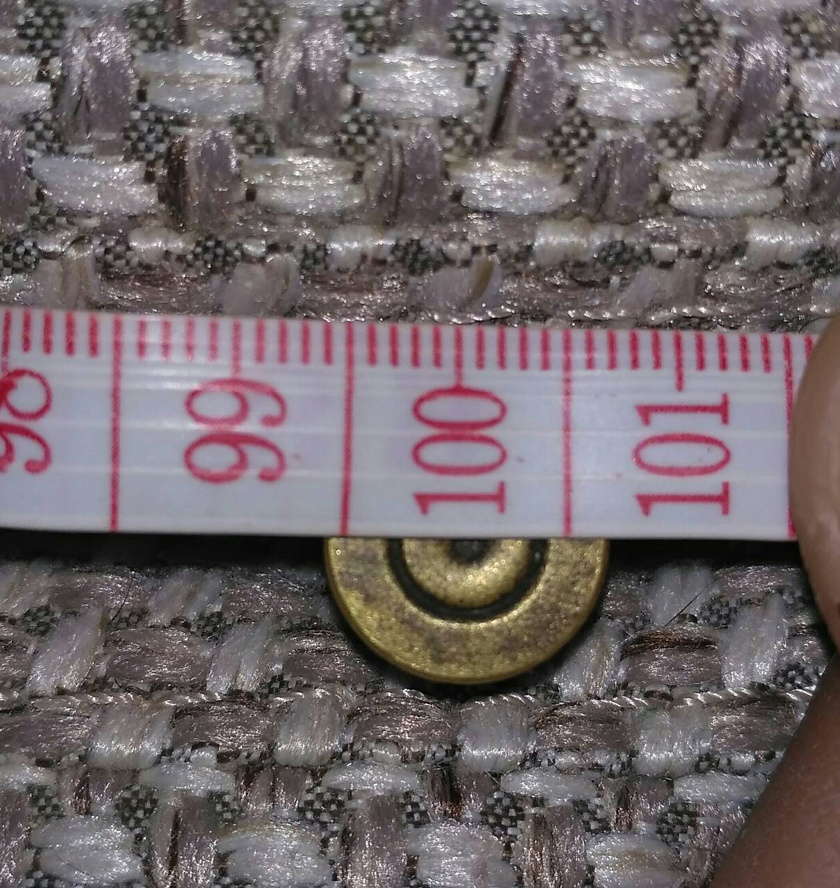

прошу помочь в определении патрона высота 24 мм диаметр 11.4 мосинка для сравнения проглядываются буквы м п з
Сообщение отредактировано коала мишка: Jan 31 2018, 15:07
igfish
post Jan 31 2018, 16:25
Создана #2726
Сообщений: 463
Зарегистрирован: 14-October 07
Из: МО
Пользователь №: 2,789
Металлоискатель: XP Deus, Tesoro
Репутация: 173 кг
Предположу смит и вессон револьвер
-АБВ-
post Feb 3 2018, 18:53
Создана #2727
Сообщений: 415
Пользователь №: 36,929
Репутация: 158 кг
QUOTE(коала мишка @ Jan 31 2018, 15:05)
.44 S&W Русский.
Производитель: Московский дроболитейно-патронный завод (МДПЗ)

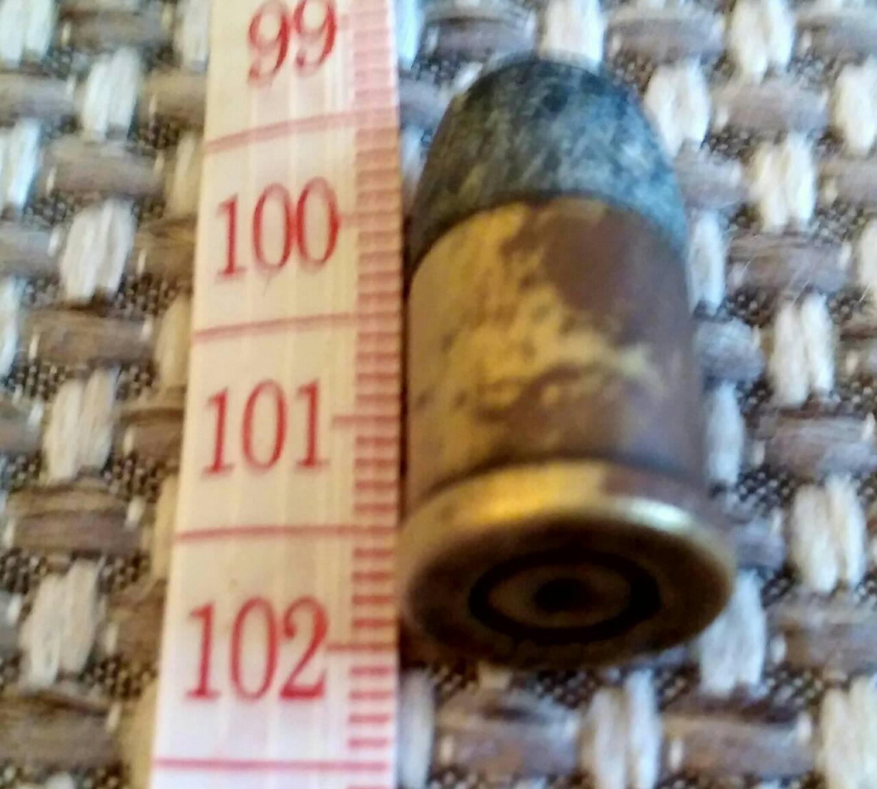

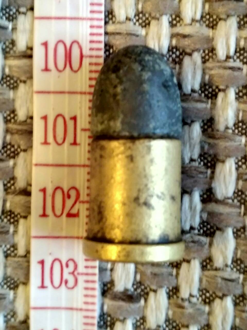

Подскажите по патрону и его редкости, спасибо.
CID_Kaluga
post Mar 19 2018, 11:29
Создана #2732
Сообщений: 310
Зарегистрирован: 16-August 12
Из: Калуга
Пользователь №: 46,168
Металлоискатель: MMK
Репутация: 30 кг
QUOTE(американо @ Mar 13 2018, 19:03)
Вполне возможно 12x14 R Galand. Ну или какой-то из его разновидностей (надо мерить штангелем гильзу)
В 1971 году, после испытаний, револьвер Галана был принят на вооружение Военно-Морского Флота Российской Империи под названием «4 1/2-линейный револьвер Галяна» под патрон 12x14 R Galand.
Для Российского флота револьверы производились, в основном, в Льеже и на фабриках самого Галана, где было заказано 2 500 револьверов и 75 000 патронов к ним, а позже - еще 155 000 патронов.

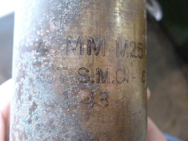

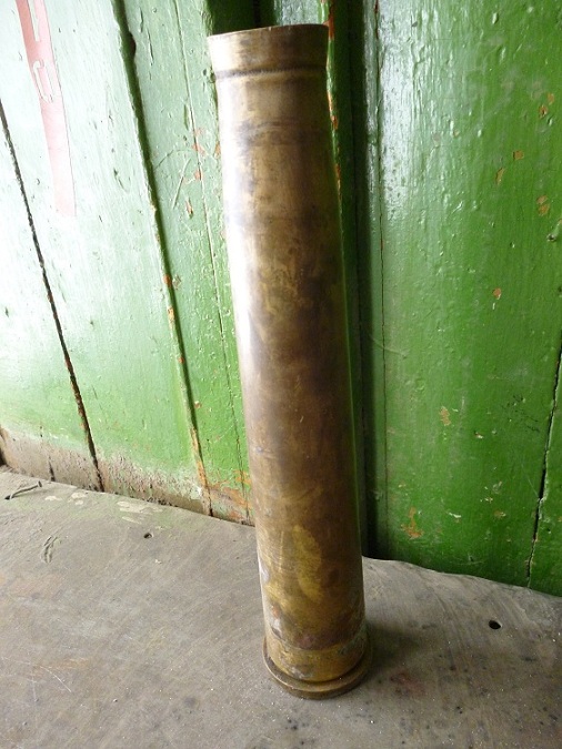

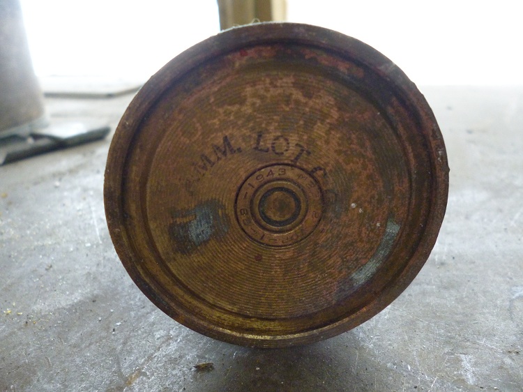

добрый день. на атрибуцию и оценку
Сообщение отредактировано Шутник: Mar 22 2018, 15:01
Копаю там,где волки ср@ть боятся.
CID_Kaluga
post Mar 23 2018, 12:38
Создана #2734
Сообщений: 310
Из: Калуга
Репутация: 30 кг
QUOTE(Шутник @ Mar 22 2018, 14:14)
В вашей-же теме вам уже определил - 40мм Бофос (вариаций зенитных пушек под этот снаряд довольно много)
По цене - думаю чуть больше цены метала - при выдирании снаряда очень сильно пострадало горлышко и гильза утратила ценность как предмет коллекции, если только сделать поделку из неё, тем самым увеличив стоимость
