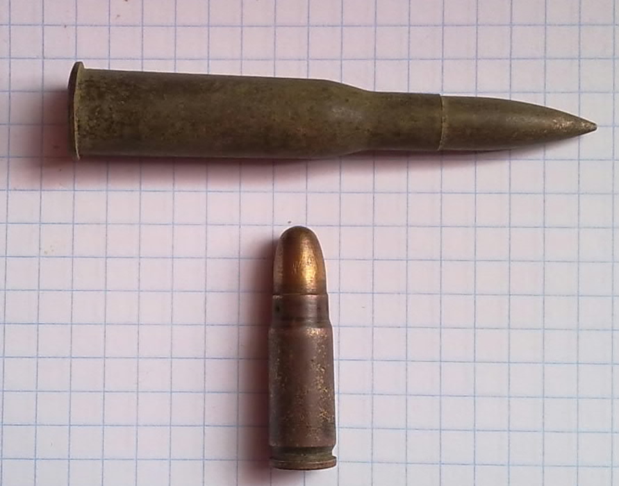

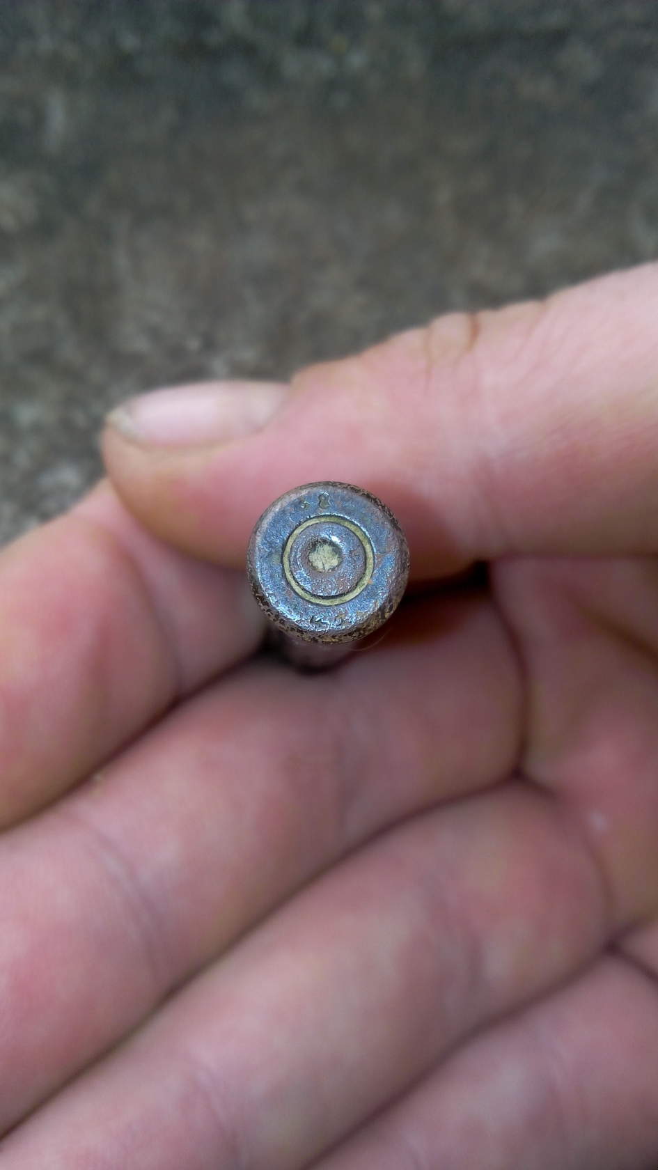

QUOTE(Westernbourg @ Jun 6 2015, 22:37)
От себя добавлю - выпущен до 1942 года.
Спасибо! Это штатный учебный патрон? Где то есть его описание? Внутри нет ничего? Капсюль пробит сразу или после учебных щелчков таким становится? Клеймение не предусмотрено, только по внешнему виду определяли, что учебный?
Во блин, сколько вопросов...Интересно! ))

QUOTE(byval @ Jun 6 2015, 21:54)
можно сказать и штатный патрон, видов было несколько. клеймо не имели все патроны 7.62х25 выпущенные до 42 года. внутри пусто. по капсулю не в курсе но с завода уже пробитыми шли.

По пунктам:
Обычный учебный патрон.
Описание, может быть, есть в интернете, но особенно описывать там нечего. Такой же, как боевой, только без ВВ внутри. Такие патроны использовались как в учебных целях, так и в ремонтных мастерских. Характерные пропилы, а позже - вдавленные на заводе с четырёх сторон бока гильз - безусловный признак учебного боеприпаса. Из-за того, что учебные патроны - предметы относительно длительного использования, так много, как боевых их не требовалось, и встречаются они значительно реже обычных.
Внутри - нет ничего, кроме старинного воздуха.
Капсюль у них обычно пробит в результате многократных пробных спусков в процессе обучения или тестирования оружия.
Клеймение - предусмотрено, поскольку для изготовления учебных боеприпасов обычно шли штатные гильза и пуля - только без заряда внутри. Но до 1942 года патроны ТТ выпускались одним-единственным производителем, отчего клеймо не было такой необходимостью.
Потом, когда заводов, выпускающих эти патроны, стало много, на них появились код предприятия и год.

Westernbourg и ручей, огромное спасибо за очень информативные ответы! :-)
Хоть и военный запаса, этого не знал...
Сообщение отредактировано byval: Jun 6 2015, 22:32

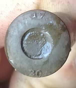

QUOTE(kantor @ Jun 10 2015, 10:49)
Подскажите по маслятам, от чего и год выпуска
7.62х54 17 - Подольск, 30 - год(1930г). винтовка Мосина, СВТ, пулеметы ДП и Максим, и тп. до настоящего времени.
7.62х25 фото донца нет, если без клейма то выпуска до 42 года, ТТ,ППШ,ППС,ППД.

QUOTE(ручей @ Jun 10 2015, 13:34)
Спасибо ручей.На донце клейма нет.

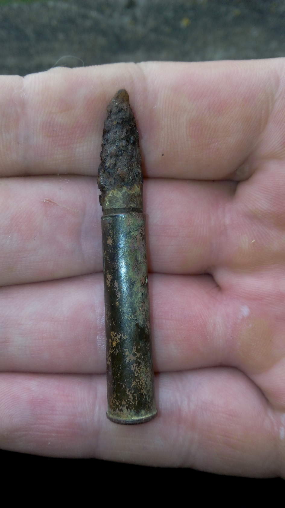

Уважаемые! Подскажите по данному патрону.Выскочил под Волоколамском среди Маузера и Моси. Калибр 8 или я не правильно мерию ( не спец. извините да и тема совсем не моя) Длина гильзы 3,7 см. Пуля 2,5 На донце единственное клеймо 38

QUOTE(Волок ламский @ Jun 17 2015, 21:01)
у вас гильза от нагана в которую всунули пулю предположительно бритиш.
по клейму гильзы
38 - Юрюзань
43 - год
Сообщение отредактировано ручей: Jun 17 2015, 21:21

QUOTE(ручей @ Jun 17 2015, 22:19)
по клейму гильзы
38 - Юрюзань
43 - год
Вот она видно и осечку дала.Спасибо Ручей!

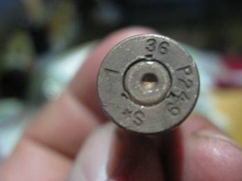

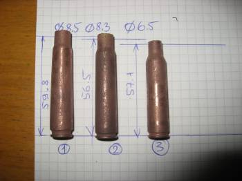

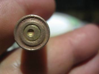

Добрый день.
На месте итальянских позиций попались такие гильзы.
с 1ой вроде понял от Бреда
а вторая по клеймам К98 но калибр по внутреннему размеру 8.3мм, не подскажете от чего
3я манлихер - каркано вроде.
Если не прав поправьте пож.
