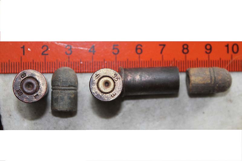

подскажите пожалуйста от какого оружия эти пули и гильзы.Найдены в одном месте.

QUOTE(Ревин @ Apr 15 2015, 22:50)
.44 русский

Ручей я не против продажи.просто объясните тупому,что такое 44русский?Все же хочется знать от какого оружия патроны.

QUOTE(Ревин @ Apr 15 2015, 23:05)
яндекс лучше меня обьяснит - https://ru.wikipedia.org/wiki/.44_Russian

Ручей огромное вам человеческое спасибо.Я так и думал что это Смит и Вессон.Но сомневался.Если вам нужны то напишите пожалуйста в личку.обсудим.

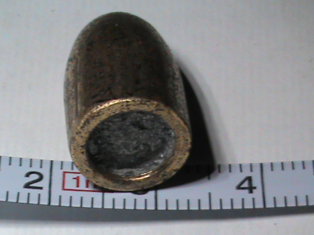

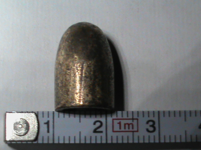

Подсобите распознать сегодняшнюю свежепойманную пульку. Свинец, оболочки нет, калибр 11 мм.
Сперва принял за Gras, но теперь начал сомневаться - уж очень отличается от имеющихся у меня пуль Гра и по длине, и по внешнему виду.

QUOTE(Westernbourg @ Apr 19 2015, 00:20)
...Подсобите распознать сегодняшнюю свежепойманную пульку...
Русский Бердан.
