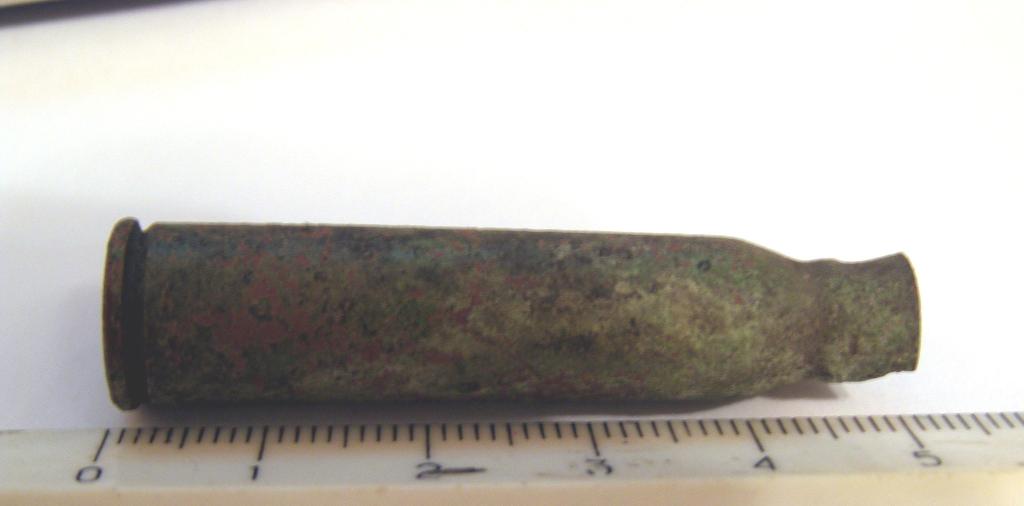

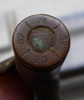

QUOTE(kazinko @ Aug 20 2014, 21:44)
Здравствуйте, подскажите пожалуйста от чего гильза. Длина 11 см, диаметр с той стороны где пулька вставлялась - ок. 13 мм
Длинна гильзы наверно все-же 108 и тогда это ДШК , а по клейму Ульяновск 40 год .

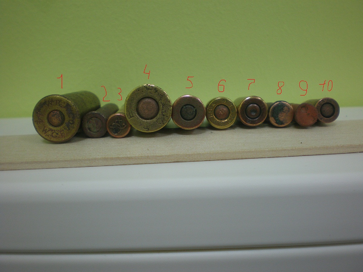

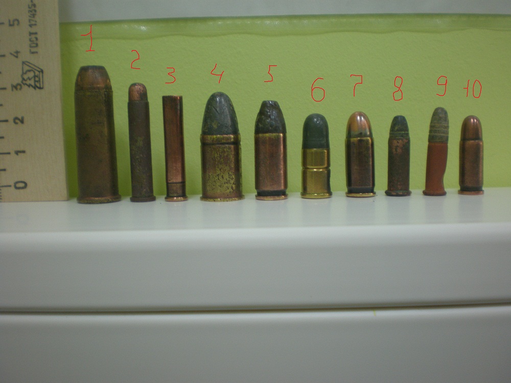

Коллеги прошу помощи в определении ММГ патронов, слева-напрво. Как мне кажется, все на ПМВ.

QUOTE(НЕП @ Aug 23 2014, 06:53)
... Как мне кажется, все на ПМВ.
Скорее подборка дореволюционных патронов. Конечно, можно назвать её на ПМВ.
Но если привязывать именно к армии, то половина не от армейских образцов оружия.
1 - американский .44. Использовался в револьверах и карабинах.
2 - велодог.
3 - .22 флобер (скорее всего ружьё).
4 - британский револьвер типа Веблея.
5 - немецкий Парабеллум.
6 - револьверный .38 Смит-Вессон.
7 - плохо видно попку, но кажется, что вроде 9мм Браунинг и т.д.
8 - что-то из мелкашечного. Точнее не берусь сказать. В Европе делали разные производители, и под своими названиями. Типа "Боскет". Флобер, и т.д.
9 - привычный мелкан .22.
10 - похоже на 7,65 Браунинг.

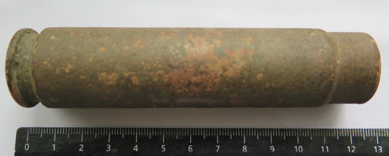

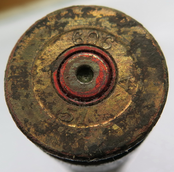

Добрый день.Попалась гильза, подскажите от чего.Заранее благодарен.

авиационная 23мм пушка НС-23, ваша гильза выпуска 51 года.

QUOTE(ручей @ Sep 1 2014, 13:28)

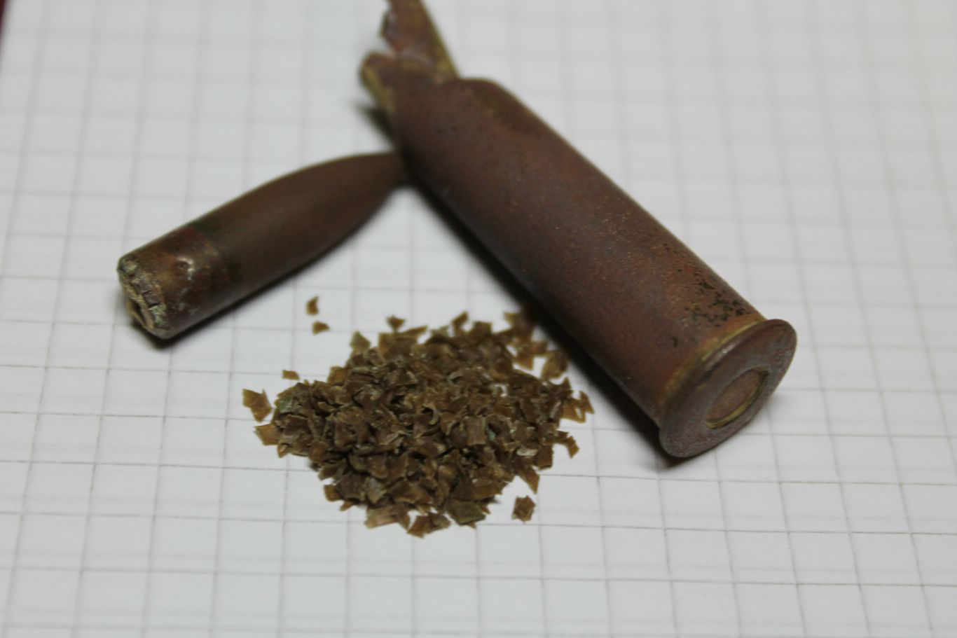

Попался патрон Мосина Петербургского завода 1905 года с необычной пулей . В задней части пули подобие прессованной бумаги да и конус у пули другой , а Чумак пишет что остро-конечные пули в России пришли на смену тупоконечным в 1908 году. Для сравнения обычная пуля из патрона 1917 года этого-же завода.

Олег, а запрессовка пули заводская?

QUOTE(Зяблик @ Sep 13 2014, 21:43)
Да ,Леонид ,похоже на заводскую и обычное кернение тремя точками , а порох раннего образца - квадратиками .

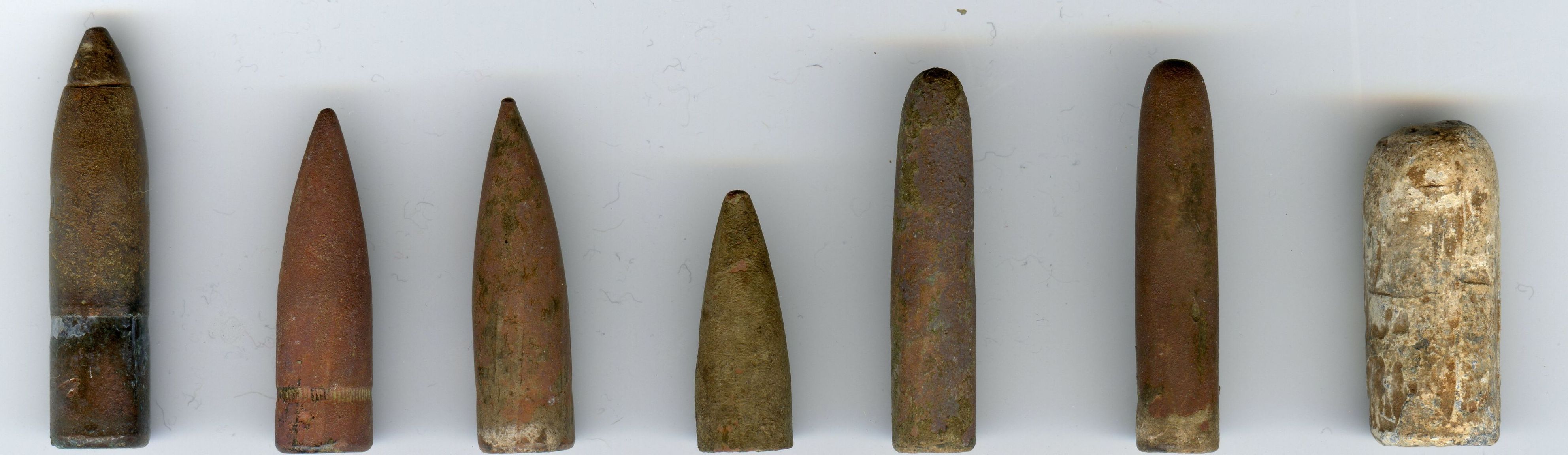

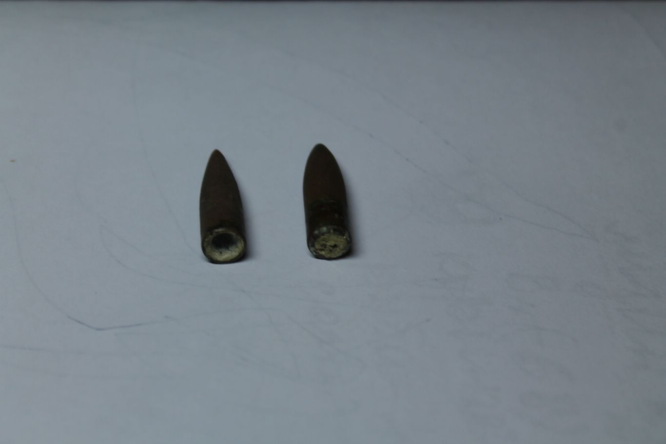

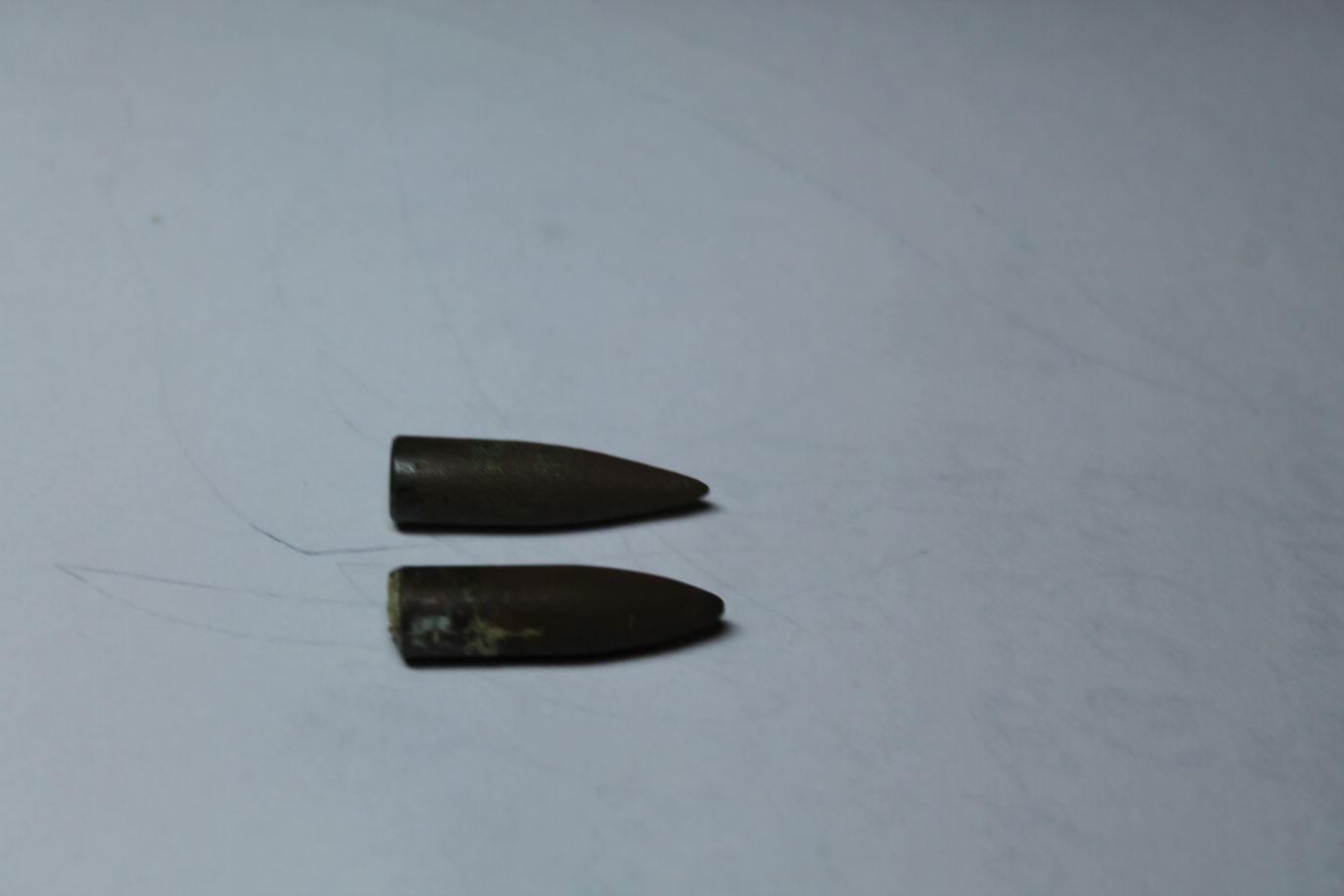

Доброго времени!
Прошу спецов прозрить от чего пули (все с одного места: начало 30х - конец 50х гг). Последний тип встречается в большом количестве.
ручей
post Sep 19 2014, 18:52
Создана #1515
Сообщений: 905
Зарегистрирован: 3-July 13
Пользователь №: 57,944
Репутация: 86 кг
1 - бронебой Кутового
2,3 пуля Л обр. 1908/30г
к винтовке Мосина
5,6 - 6.5x53.5 R Mannlicher или 6.5x51 SR Arisaka
7 - к винтовке Бердана
Сообщение отредактировано ручей: Sep 19 2014, 18:58

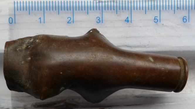

Вечер добрый, Уважаемые знатоки, подскажите пожалуйста по патрону, обычно я их выбрасываю, но этот заинтересовал почему-то. Благодарен ответившим. user posted image. user posted image. user posted image

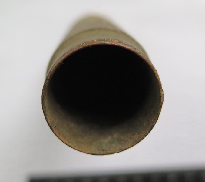

Добрый вечер!
Подскажите, что за гильза.
Диаметр донца 12 мм

QUOTE(Андрей-Чех @ Sep 21 2014, 22:14)
Geco Патрон 9x18 Ultra

QUOTE(Андрей-Чех @ Sep 21 2014, 21:14)
Вечер добрый, Уважаемые знатоки, подскажите пожалуйста по патрону...
Фирма Геко, немецкая кажется.
Пистолетный патрон сорок пятого калибра. Разработан в начале 20 века для легендарного американского пистолета Кольта М1911.
Маркировка это и прописывает: .45 АСР.
У Кольта был отличный револьверный патрон в этом калибре. Обозначался как .45.
Когда создали в том же калибре патрон для автоматичкого пистолета, то озадачились вопросом, как его обозначить, чтоб отличать от револьверного.
Добавили к .45 ещё литеры АСР. Они расшифровываются как Автоматик Колт Пистол.

QUOTE(VVL @ Sep 22 2014, 00:40)
Благодарю за исчерпывающую информацию.. добавлю размеры.. user posted image. user posted image.
