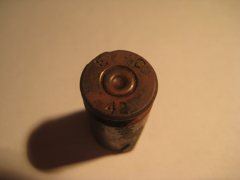

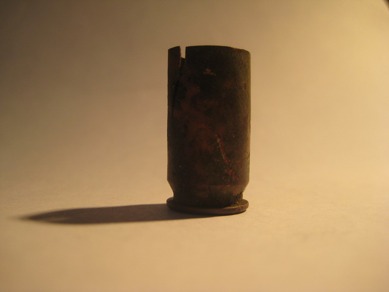

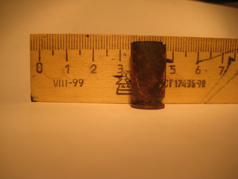

Здрасте всем. Нашел три гильзы, предполагаю, что .45АСР Кольт. Поправьте, если не прав и подскажите какой завод может быть? Нашел на финской позиции. Калибр примерно 12 мм высота гильзы 22 мм (22,5 ?)

QUOTE(Formica rufa @ Jul 30 2009, 11:51)
По гильзам Вы всё правильно предполагаете - 45 АСР. Производитель американский - Evansville-Chrysler Ordnance Plant

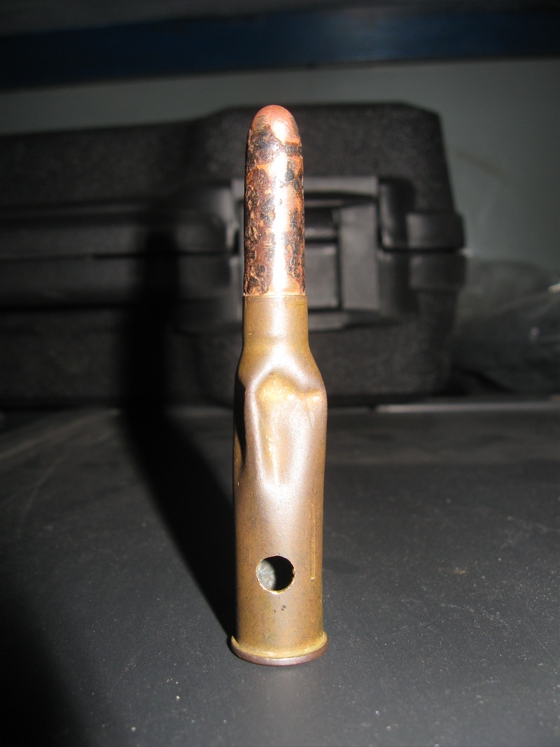

Добрый день , имею патрон: внешний вид Мосинский патрон с тупой пулей , на гильзе маркировка на 12 часов -1915 и ниже на 6 часов BNF . По Мосинским маркировкам нигде не встречается , да и тупые пули вроде как с 1908 года не делают, вопрос чья это маркировка.

QUOTE(Sturmgewehr @ Aug 3 2009, 11:04)
Производитель австро-венгерский: Berndorfer Metallwarenfabrik, Berndorf. Конечно фото желательно-бы, но скорее всего это 8х50R Маннлихер.

QUOTE(Sturmgewehr @ Aug 3 2009, 12:36)
Спасибо , фото завтра выложу.
Ну теперь понятно, что это маннлихер. Я сомневался, т.к. Вы ошибочно написали, что год - 1915 - располагается на 12 часов. А здесь год, как у многих маннлихеров, традиционно разбит на 2 части: 19 - на 9 часов и 15 - на 3 часа.

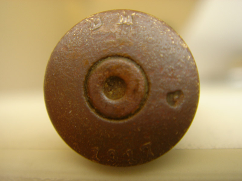

Нашел гильзу от трехи, клеймо оказалось интересным, поэтому и не выкинул сразу. Дома посмотрел - похожа, да не очень. Размер 8Х50. 8 мм это конечно как мерить, а вот длина 50 - это 100%
Маркировка DM 1917 - производитель понятен, спасибо за ссылку в этой ветке по патронам для Мосина. А вот для чего гильза вопрос остался открытым, коллеги говорят, что это Лебель. С другой стороны у меня нашлась финская гильза для трехи (SAT 24), так у нее тоже длина оказалась 50 мм.
Какие будут мнения ?

QUOTE(piv @ Aug 12 2009, 13:48)
На Тризне когда-то обсуждали и выдвигали разные версии по поводу разных размеров дульца мосинок. Можешь для верности задать вопрос в той теме:

QUOTE(Победитель @ Aug 12 2009, 16:53)
http://www.trizna.org/phpBB2/viewtopic.php...der=asc&start=0
спасибо за ссылку, я не спец по боеприпасам, но как понял, там идет речь разнице в размерах дульце+скат при равной длине гильзы. А тут вся гильза короче штатной на 3 мм. может все-таки не от мосинки гильза?

Да нет, гильза немецкая от мосинки.
