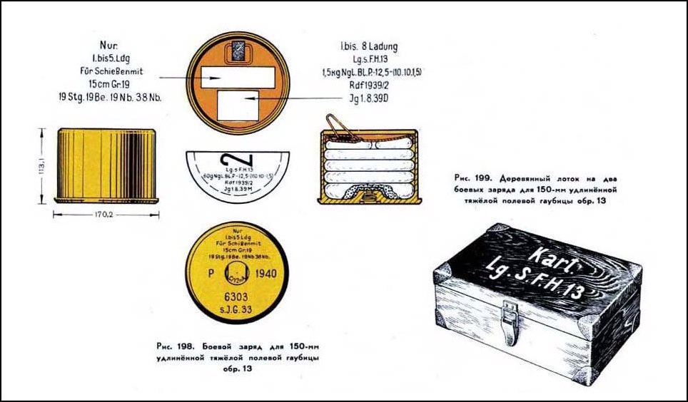

подскажите по гильзе....от чего такая может быть...
есть клейма год 1940 и какие то цифры последние ....18
ширина 16.5см
Суха теория: мой друг: А древо жизни вечно зеленеет
-механик-
post Mar 29 2013, 09:13
Создана #1127
Сообщений: 2,766
Зарегистрирован: 8-January 11
Из: партизанский край
Пользователь №: 24,850
Репутация: 275 кг
QUOTE(Александр Невский @ Mar 29 2013, 09:45)
ширина 16.5см
Нужна высота,диаметр фланца(дно) и диаметр на выходе(верх). Если высота 113 мм,то пока предположительно от 150-мм тяжелой полевой гаубицы обр.1913 или тяжелого орудия обр.1933
Сообщение отредактировано -механик-: Mar 29 2013, 09:19

Александр Невский
post Mar 29 2013, 09:20
Создана #1128
Сообщений: 3,331
Зарегистрирован: 28-July 08
Из: Тула
Пользователь №: 5,332
Репутация: 329 кг
высота 11.5см
ширина пипки 4.3см
-механик-
post Mar 29 2013, 09:24
Создана #1129
Сообщений: 2,766
Репутация: 275 кг
QUOTE(Александр Невский @ Mar 29 2013, 10:20)
высота 11.5см
ширина пипки 4.3см
Похоже что она . Про пипку порадовало cheesy.gif ЗЫ. Или она. Чтобы узнать точно,нужна маркировка

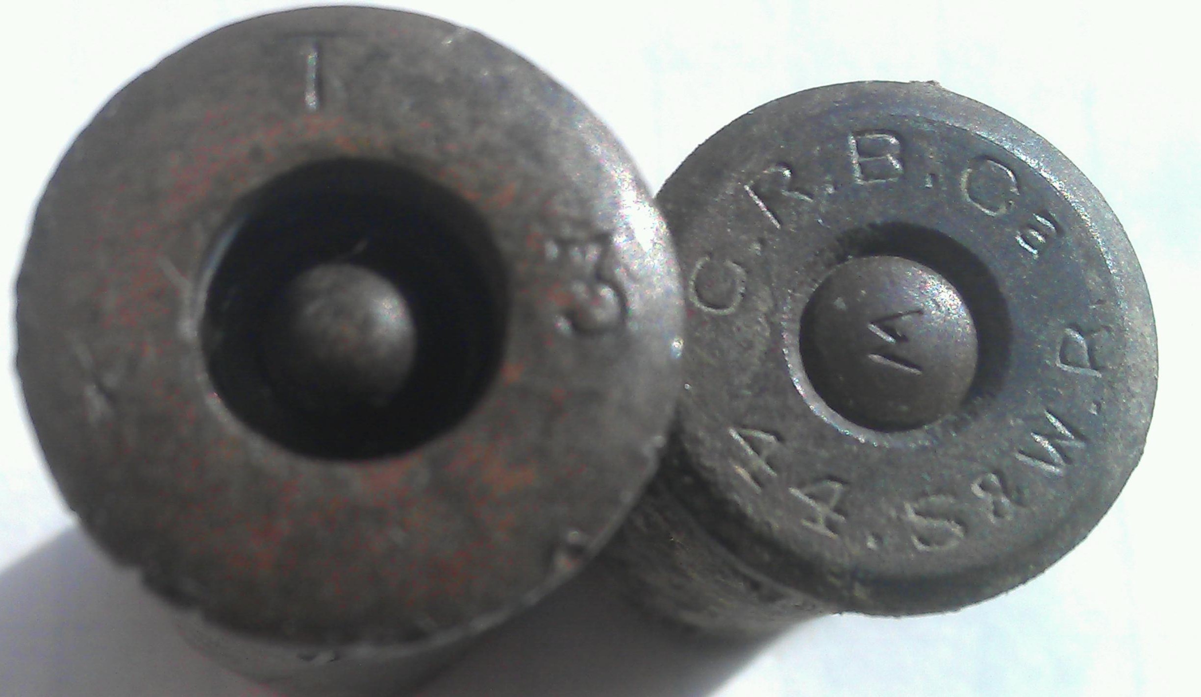

Решил собирать пистолетные гильзы,пока сам в них не разбираюсь так что прошу помощи в определении.
Кто с весны работал в поле,тот свою получит долю.
-механик-
post Apr 1 2013, 18:28
Создана #1132
Сообщений: 2,766
Репутация: 275 кг
Если уж решили разобраться,то надо фото в профиль,и размеры - высота и калибр. А пока только можно сказать что правая производитель Смит Вессон. А ежели длина окажется 25 мм,а дульце 11,5 мм,то это от револьвера Смит Вессон Russiаn
Сообщение отредактировано -механик-: Apr 1 2013, 21:38

Holost
post Apr 3 2013, 16:31
Создана #1134
Сообщений: 199
Пользователь №: 12,990
Металлоискатель: garret
Репутация: 38 кг
Хорошее решение!
Но тогда придется все револьверные выбросить/подарить... cheesy.gif
По этим все понятно: объедок мосинской гильзы и .44 револьверный американийского пр-ва

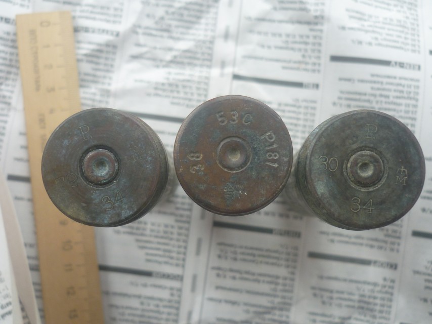

Вомбат
post Apr 14 2013, 11:50
Создана #1140
Сообщений: 1,571
Зарегистрирован: 8-February 13
Из: Дикое поле
Пользователь №: 52,634
Металлоискатель: Deus-X35
Номер карты: 2202 **** 9718
Репутация: 182 кг
Вчерась попалась приятная гильза. Калибр 37 мм.
user posted image user posted image user posted image user posted image.
Подскажите пожалуйста, раньше таких не видел... Заранее благодарен....
