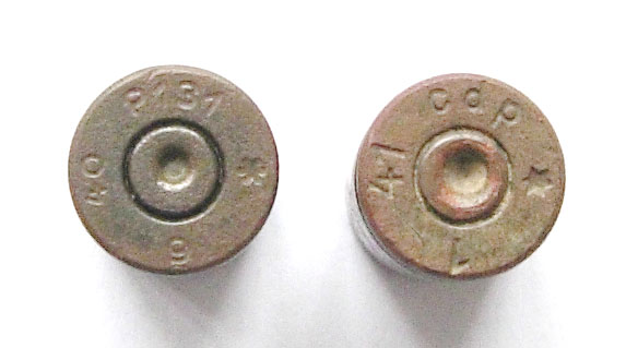

ibn-dt
post Jun 8 2009, 12:22
Создана #108
Сообщений: 581
Зарегистрирован: 13-May 08
Пользователь №: 4,599
Металлоискатель:
Репутация: 42 кг
Уважаемые знатоки. Помогите разобраться с гильзой от Парабеллума. С той, что на фото слева (P131), все понятно, а вот по той, что справа (cdp) - вопрос. У Жука не нашел, по ссылкам, данным в этом разделе - тоже не нашел.
Жизнь прожить - не поле перекопать
МИРовой
post Jun 8 2009, 17:41
Создана #109
Сообщений: 1,389
Зарегистрирован: 20-October 06
Из: Первоуральск
Пользователь №: 810
Профсоюзная
Металлоискатель: E-Trac
Репутация: 296 кг
QUOTE(ibn-dt @ Jun 8 2009, 12:24)
cdp - Theodor Bergmann & Co., Waffen- u. Munitionsfabrik K.G., Werk Bernau, Berlin W 62
Нам, русским людям, хлеба не надобно: друг друга жрём и тем сыты бываем (В.С.Пикуль)
ibn-dt
post Jun 8 2009, 19:01
Создана #110
Сообщений: 581
Металлоискатель:
Репутация: 42 кг
МИРовой, спасибо. С меня плюсик.
Еще вопрос. Откуда ваша информация? Не дадите ссылку на первоисточник? 49.gif
МИРовой
post Jun 8 2009, 20:04
Создана #111
Сообщений: 1,389
Из: Первоуральск
Пользователь №: 810
Профсоюзная
Репутация: 296 кг
Вот по донным клеймам гильз Германии до 1945 года:
P - Polte Armaturen-u. Maschinenfabrik A.G., Werk Magdeburg, Sachsen (aux)
Pi - Mandl, Solothurn ?
Pö - Metallwarenfabrik Treuenbritzen GmbH., Werk Sebaldushof (hla)
P14 -
P14A - Waffenwerke Brünn A.G., Werk Povaszka Bystrica (dou)
P25 -
P27 - Erfurter Maschinenfabrik Berthold Geipel GmbH. (ERMA), Erfurt (ayf)
P28 - DeutscheWaffen- u. Munitionsfabrik A.G., Werk Karlsruhe. Г.Дурлах
P34 -
P42 - Mauser-Werke A.G., Werk Oberndorf/Neckar (byf)
P52 - Bäumert und Co. A.G., Leipzig
P58 - Graetz A.G., Lampen und Metallwarenfabrik, Berlin SO 36 (asf)
P64 - Gustav Appel Maschinenfabrik, Berlin-Spandau (cnx)
P67 - H. Uttendorffer, Munitionsfabrik, г.Нюрнберг
P69 - Sellier & Bellot,
P75 - Johannes Schäfer, Stettiner Schraubenwerk, Stettin (byw)
P90D - Patronen-, Zündh.- u. Metallwarenfabrik A.G., vorm. Sellier & Bellot, Werk Vlasim, Prag (ak)
P94 - Kabel- u. Metallwarenfabrik Neumeyer A.G., г.Нюрнберг
P98 - Ostdeutsche Fahrzeugfabrik, Stolp
P120 - Dynamit A.G., Werk Hannover-Empelde,
P122 - C.G. Haenel, Waffen-und Fahrraf-Fabrik, Suhl, Thüringen (fxo)
P128 -
P131 - D.W.M. A.G., Werk Berlin-Borsigwalde, г.Берлин
P132 - Draht-u. Metallwarenfabriken GmbH, Salzwedel, Sachsen (fva)
P147 - J.P. Sauer & Sohn, Gewehrfabrik, Suhl (ce)
P150 -
P151 - Rheinische-Westfдlische Sprengstoff A.G., г.Нюрнберг
P152 -
P153 -
P154 - Polte Werke, г.Грюнберг
P155 - E. & F. Hörster, Stahl-u. Metallwarenfabrik, Solingen (asw - sgf)
P160 -
P162 -
P163 -
P168 - Pulverfabrik A.G., Köln-Rottweil (rtl)
P169 - Pulverfabrik Hasloch, Hasloch/Main
P172 - Carl Eickhorn Waffenfabrik, Solingen (cvl)
P173 - Elite Diamantwerke A.G., Siegmar-Schönau 1, bei Chemnitz (i)
P174 - WKC Waffenfabrik GmbH., Solingen-Wald (cvl)
P175 Carl Eickhorn Waffenfabrik, Solingen
P176 Waffenfabrik Paul Weyersberg & Co., Solingen (crs)
P177 - Friedrich Abr. Herder & Sohn, Solingen
P178 - Gebruder Heller GmbH., Marienthal bei Schweina, Thüringen (csr)
P181 - Hasag, Hugo Schneider A.G.,
P184 - WKC Weyesberg, Kirschbaum & Co. GmbH., Solingen-Wald (cvl)
P185 - Elite Diamantwerke A.G., Siegmar-Schönau 1, bei Chemnitz (i)
P186 -
P198 - Metallwarenfabrik Treuenbritzen GmbH, Werk Belsig, Mark,
P207 - Metallwerke Odertal GmbH, г.Одерталь
P208 - Federstahl A.G., Kassel (fsa)
P222 - Metallwarenfabrik Sils van de Loo & Co., Werk Werl-Fröndenberg, Ruhr (awl)
P224 -
P237 - Berlin-Lübecker Maschinenfabriken, Bernahard Berghaus, Lübeck (duv)
P238 - Dürkoppwerke A.G., Werk 3, Bielefeld (csd)
P239 - Abr. Richard Herder Stahlwaren und Werkzeugfabrik, Rathausstrasse 20-22, Solingen (clc)
P240 - Friedrich Herder, Sohn, Abr. Stahlwarenfabrik, Grünewalderstrasse 29, Solingen (ffc)
P242 - Solinger Axt und Hauerfabrik, Solingen-Ohligs
P243 - Mauser-Werke A.G., Werk Berlin-Borsigwalde (ar)
P244 - Mundlos A.G., Nähmaschinenfabrik, Magdeburg-Neustadt (ab)
P245 - J. Schmidt, Riemberg (Roscislawice), bei Breslau, Polen
P249 - Finower Industriewerk GmbH, Finow/Mark,
P265 -
P270 -
P274 - Rosweiner Metallwarenfabrik, Roswein, Sachsen
P287 - August Wallmeyer Maschinenfabrik und Eisengießerei, Eisenach, Thüringen (can)
P315 - Markisches Walzwerk GmbH, Штраусберг
P316 - Westfalische Metallindustrie, Lippstadt, Westfalen,
P327 -
P334 - Mansfeld A.G., Rothenburg an der Saale, г.Ротенбург
P337 - Berlin-Suhler Waffen-und Fahrzeugwerke GmbH., Weimar
P340 - Metallwarenfabrik Silberhьtte, St. Andreasberg, г.Сент-Андреансберг
P345 -
P346 - H. Huck, Metallwarenfabrik, Nьrnberg W, г.Нюрнберг
P359 - Dr. Th. Horn Tachometerfabrik, Leipzig W 34 (foy)
P369 -
P370 -
P379 - Scharfenberg-u.Teubert GmbH, Breitungen
P382 -
P397 -
P398 -
P400 - Gebruder Gabler GmbH. Fingerhutz und Metallwarenfabrik, Schorndorf, Wurtemberg (bwa)
P405 - Dynamit A.G., Durlach, г.Дурлах
P413 -
P414 -
P416 - Heintze & Blankertz, Erste Deutsche Stahlfederfabrik, Werk Oranienburg b/Berlin (flp)
P417 -
P423 - Clemens Kreher GmbH., Metall-, Blechspielwaren-u. Trommelfabrik, Marienberg (exq)
P442 -
P457 -
P490 -
P491 -
P635 - Munitionsfabrik Willersdorf, Wien
P757 -
ad - Patronen-, Zündh.-u. Metallwarenfabrik A.G. vormals Sellier & Bellot, Schönebeck an der Elbe
ak - Munitionsfabriken vormals Sellier u. Bellot, Werk Vlasim, Prag
am Gustloff Werke, Otto Eberhardt - Patronenfabrik, Hirtenberg, Niederdonau
asb - Deutsche Waffen-u. Munitionsfabriken A.G., Eichborndamm 107-127, Berlin-Borsigwalde
arl- Bergmann Elektrizitätswerke A.G., Berlin-Wilhelmsruh
aux - Polte Armaturen und Maschinenfabrik A.G., Poltestr. und Fichtestr., Werk Magdeburg, Sachsen
auy - Polte Armaturen und Maschinenfabrik A.G., Werk Grüneberg (Nordbahn), Schlesien
avu - Silva Metallwerke GmbH, Werk Genthin
ay - Alois Pirkl, Elektrotechn.- Fabrik, Reichenberg, Sudenten
bne - Metallwerke Odertal GmbH, Odertal (Post Lautaberg/Harz)
bnf - Metallwerke Wolfenbüttel GmbH., Polte
byw - Johannes Schäfer, Stettiner Schraubenwerk, Stettin
cdo - Theodor Bergmann & Co., Waffen- u. Munitionsfabrik K.G., Werk Velten, Berlin W 62
cg - Finower Industrie GmbH, Finow/Mark, Brandenburg
ch - Fabrique Nationale d'armes de guerre S.A., Herstal/Liège (Lüttich), Belgique
dnf - Rheinisch-Westfälische Sprengstoff A.G., Werk Nürnberg-Stadeln
dom - Westfälische Metall-Industrie A.G., Lippstadt, Westfalen
dou - Waffenwerke Brünn A.G., Werk Povaszka Bystrica
eba - Metallwarenfabrik Scharfenberg & Teubert GmbH, Breitungen-Werra, Thüringen
edq - Deutsche Waffen-u. Munitionsfabriken A.G., Wesloerstraße, Lübeck-Schlutup
eej - Märkisches Walzwerk GmbH, Straussberg bezirk Potsdam
eey - Metallwarenfabrik Treuenbritzen GmbH, Werk Roederhof
emp - Dynamit A.G., vormals Alfred Nobel & Co, Werk Empelde bei Hannover
eom - H. Huck, Metallwarenfabrik, Gostenhofer Haupstr. 61-63, Nürnberg W
fb - Mansfeld A.G., Metallwarenfabrik, Werk Rothenburg/Saale
fer - Metallwerke Wandhofen GmbH, Schwerte/Ruhr, Westfalen

Ув.коллеги,поднял на КОПе гильзу Лебеля,подскажите по маркировке:
Сообщение отредактировано МИРовой: Jun 12 2009, 20:51

Есть неплохой сайтик по лебелям. Там найдёшь ответ по клеймам найденного тобой.
http://www.8lebel.org/index.php?option=com...d=71&Itemid=759
