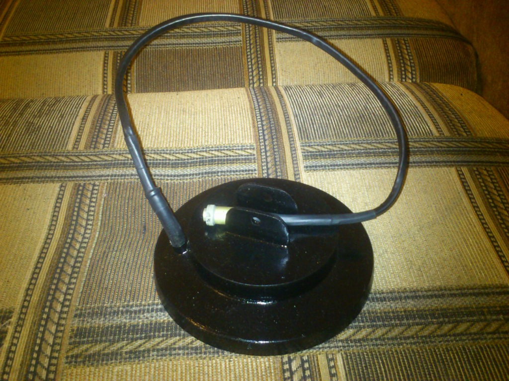

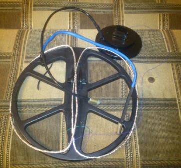

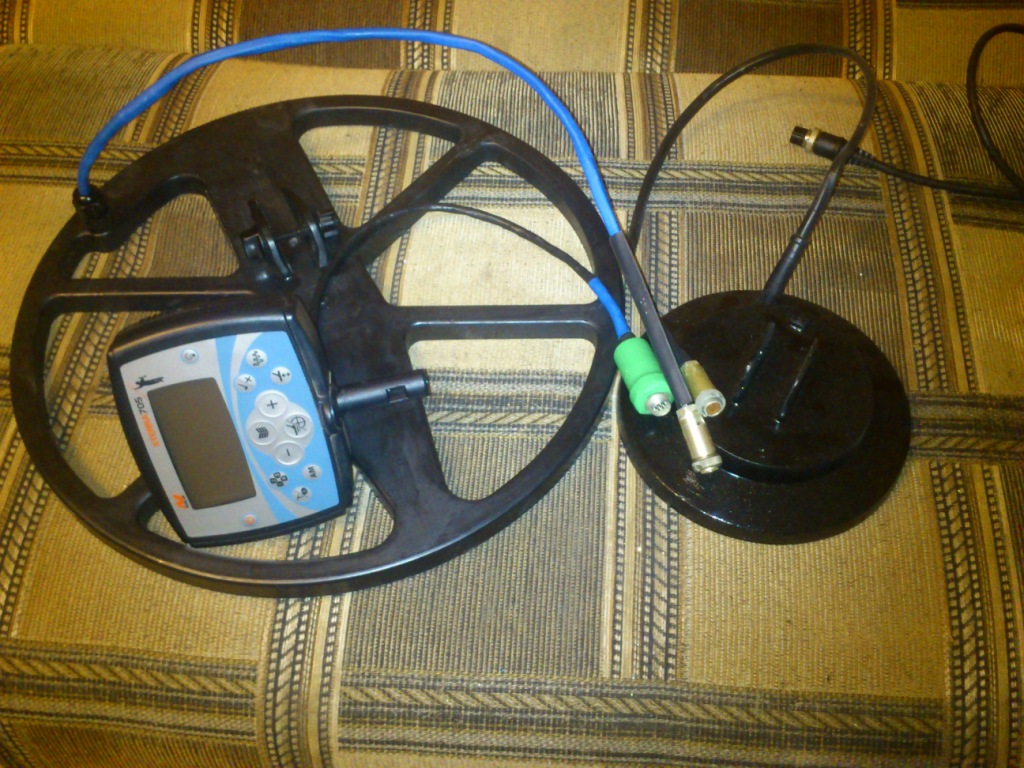

Предложу свой вариант.Нужно найти неисправную катушку от X-terra.Пусть она будет глючная,сломана по механике.Главное-исправная плата(ЧИП) внутри катушки.Надо аккуратно достать её.Покупаем корпус желаемого размера,мотаем 2 катушки,настраиваем и заливаем эпоксидкой с пенопластом.Весь этот процесс подробно описан на этом форуме и на 4мдю.Затраты в разы меньше нел и марс.А качество и вес зависят от умения и старания.Это для тех кому не лень попаять и помотать.Из одной неисправной катушки можно сделать неограниченное количество датчиков любых форм и размеров.Без разницы это DD или mono.Правило одно-на какой частоте работала катушка-донор под неё и мотаем свои датчики.Из убитой mono9 я сделал снайперку 15см.сейчас доделываю DD 38см.Успехов.

holzan. Действительно это так, но дело ведь это только на первый взгляд простое, и витки надо рассчитать и сведение сделать грасотно и экран. Я вот, к примеру, в перспективе заказал бы с удовольствием небольшую - см 8 в диаметре катушечку на Терру (без разницы - ДД или концентр ("моно"), да только кто ж возьмётся за такую работу, и чтобы не сильно дорого? У Вас нет таких спецов на территории России? 17.gif

Грамотно сделать катушку дело не простое.Кроме измерительных приборов и опыта изготовления катушек надо знать рабочие характеристики X-terra.Важно подобрать диаметр провода и количество витков под конкретную катушку.У меня передающая обмотка правильно получилась с 3 раза.Сама плата находится не в датчике,а по середине кабеля на разъёме,что позволяет имея одну плату подключать разные датчики.В моём варианте это снайперка и DD38 см.Катушку на x-terra могу сделать любого размера.Дя этого нужна исправная плата и корпус датчика желаемого размера.Я заказывал в Болгарии у Георги.Один корпус DD38 обошёлся 20евро с пересылом.Если заказывать 5 и больше-пересылка на нём.На момент заказа корпусов на снайперку у его не было.Если заинтересует-обсудим варианты.

- вот и я о том же, дело это только кажется простым. А что может получиться реально: кто на это (не имеющий опыта) поведётся, тот замучается изучать теорию и собирать комплектующие, рассчитывать, сводить и настраивать. В придачу купит Бу неработающую катушку, на перебор - а плата внутри окажется крякнутая.
Пойдёт бедолага к радиолюбителям, а они в специфике поисковых катушек мало чего понимают.
Дальше будет головняк у радиолюбителей
потом засада с корпусом, экраном и заливкой. Хотя до этого дело может и не дойти. Я сам немало рукоблудил на эти поисковые темы, кое что даже работает, но вообще для себя решил, что на нужное подкоплю и куплю уже готовое - или в магАзине, или у спеца самодельщика. И времени меньше уйдёт и резыультат порадует.
На счёт вариантов - я Ваше предложение буду иметь в виду. Как я понял, нужна прежде всего платка из катушки. А корпус можно сделать из любой пластиковой плоской (даже завинчивающейся) баночки - этого добра валом и это точно не проблема. И уши сделать и залить смогу сам, дело просто в расчёте, изготовлении обмоток и в экране. 17.gif

Во многом с Вами согласен.Чтобы сделать катушку нужен опыт.Для снайперки в принципе сойдёт любой корпус 10-15 см.Зборкой самодельных МД занимаюсь лет так 20.Делал для себя,друзьям и на продажу.Надумаете сделать сами-помогу рассчитать.В x-terra есть интересный момент.Обнаружил при настройке катушек.Это отстройка от электропомех.При значении 0 прибор работает на основной частоте 7.5 кгц.Напряжение на передающей катушке макс.При уменьшении или увеличении этого значения частота уходит и напряжение идёт в минус,сила тока тоже.-2=7.4кгц.+2=7.8кгц.В какой-то степени должно сказаться на глубине(на практике не проверял).А вообще есть такя идея.Самому заняться покупкой б.у. катушек,корпусов и предлагагать к примеру такой комплект:снайперка и большая катушка 30-40см.(или другая любая комплектация) по цене одной катушки(примерно.ничего ещё не прощитывал).Надо чем-то заниматься зимними вечерами.Комрады,будет ли интерес к такому предложению?Может тему создать в разделе куплю-продам? 73
