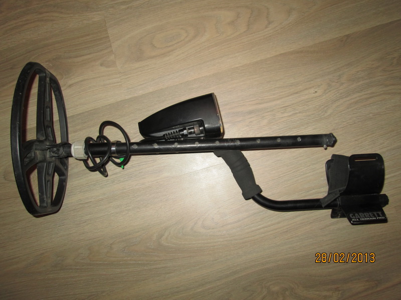

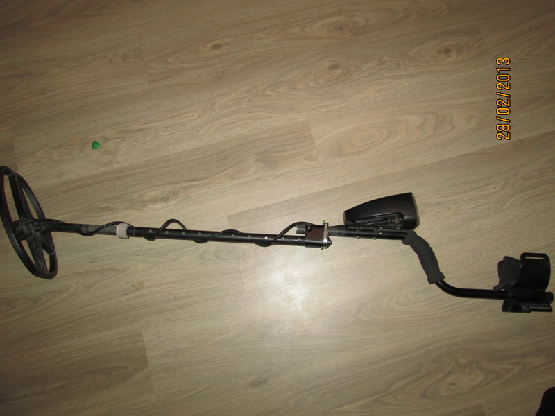

Вот опытный экземпляр.

QUOTE(Леха коп @ Dec 10 2014, 23:49)
Парни, а что вас не устраивает как на АКА сделана, через звено? Можно сделать под любую штангу и дома на коленке. Я таким способом уже два сезона пользуюсь.
Ну, не знаю, Лёха... ddd.gif При всём том хорошем, что есть в АКА, штанги у них... В общем, НЕ удачные 17.gif . За исключением, наверное, обычной, классической трёхколенки. ddd.gif Даже прямая и то со странностями.. 17.gif
Ну, вот же! Практически то же самое, что и в АКА! Но разница очевидна.. ddd.gif Жаль, конечно..

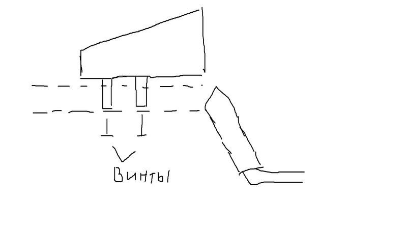

Интересно будет посмотреть как они блоки Гарретов будут устанавливать на эти штанги? Я уже думал про такую конструкцию, но блок Гррета не прикрутить к такой штанге.

QUOTE(Леха коп @ Dec 11 2014, 13:23)
Можно прикрутить через переходник, в обхват штанги.

QUOTE(Odissey @ Dec 11 2014, 17:46)
Можно но нужно только штырьки на блоке срезать, а не все захотят.

QUOTE(Леха коп @ Dec 11 2014, 20:05)
Вот так выглядит блок Гаррета.
Можно штырьки срезать не заподлицо с блоком, а оставить 2-5 мм. И через переходничок прикрутить в обхват новой штанги. При случае он встанет на штатную. На новой слегка поднимется, но не критично. Можно переходничок чуть с наклоном сделать к руке, чтобы пальцы дотягивались
