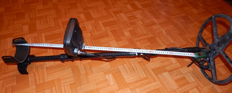

Также от своей лени хотел готовую купить,потом увидел старый подсак smile.gif и за полтора часа не спешной работы смастерил штангу именно под себя с нужным наклоном блока и подлокотника.Кстати мог сделать еще короче в сложенном виде но не стал рюкзак большой biggrin.gif

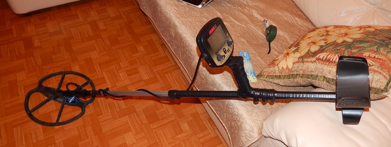

QUOTE(sanechek_ @ Nov 23 2014, 19:24)
сегодня в магазе вот что нашел:
фиксируется поворотом градусов на 90.
wladimir
post Dec 6 2014, 13:12
Создана #51
Сообщений: 833
Зарегистрирован: 20-November 12
Из: старая купавна
Пользователь №: 49,574
Металлоискатель: Golden Mask 4 pro.
Репутация: 28 кг
Нижнюю штангу надо приделывать. Сделай и покажи .
