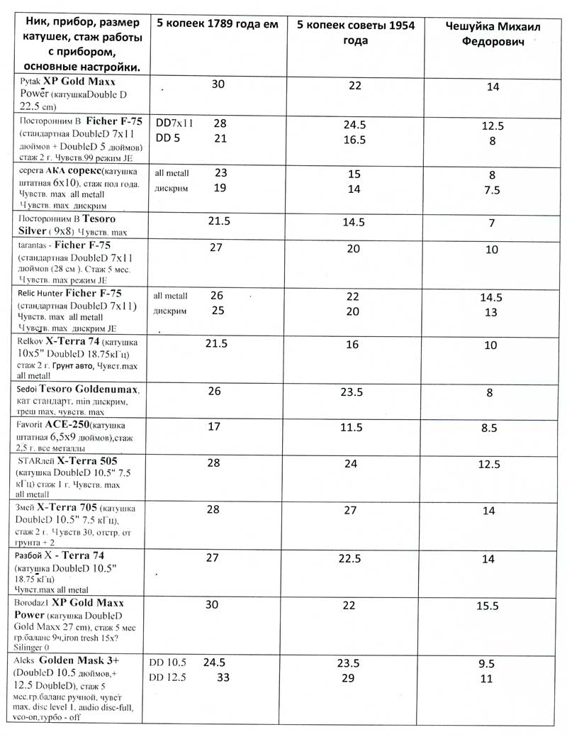

Уважаемый "Землеройк" а тему об осеннем тестировании МД снесли или переместили? Только хотел таблицу открыть-ссылка не работает.

QUOTE(Пиротехник @ Oct 18 2010, 20:21)
Администрация снесла за нарушение правил форума о "Ссылках на сторонние форумы". Это правило... прописано в правилах.

QUOTE(Землеройк @ Oct 18 2010, 21:16)
А жаль, хорошая тема развиться могла. Больше нигде нельзя таблицу посмотреть?

QUOTE(Пиротехник @ Oct 18 2010, 21:44)
Мне тоже жаль, но Админ в своём праве. Думаю за одну лишь таблицу, репрессии не последуют, скачивайте кому надо. И просьба не переносить ту тему в эту. Здесь о катушке.
