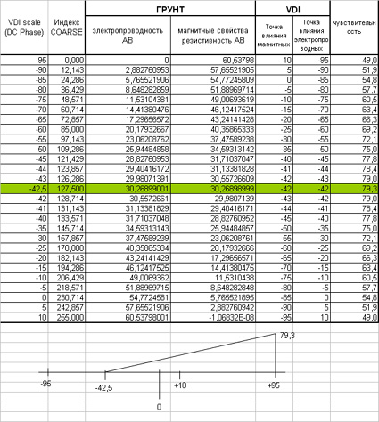

Читайте мой пост НЕ НАСТРОЙКИ ГРУНТА 13.gif, а настройки прибора взависимости от числа грунта при этом важно указать фильтр а тест катушек сильнот зависит от грунта , программа стандартная бред не к каждому грунту.

3-й год разбираетесь а так ни чего и не поняли, именно от грунта, а не по цели.
-95+95 дискриминатор все равно работает- для всей фазы принимаемого сигнала.
по катушкам есть другая ветка. Я не упучиваюсь для меня важен показатель грунта
50-70- и выше по нему настраиваю прибор и знаю точно чего могу добиться,
с минерализацией подбор фильтров только по цели, желательно не большой
крестик,чешуйка и.т.д Настройки заложенные в стандартные программы
под определенный грунт, Аризоны,Техаса и еще Бог знает чего, отсюда и все

Еще раз табличка подтверждает каков грунт такие и настройки, хотите пробовать
86 пробуйте толку-то. ДД действительно лучше справляется с минерализацией.
но и штатная катушка моно при правильно подобранном фильтре с учетом
верных настроек прибора показала себя очень хорошо. Обсольтно верно
чем хуже условия поиска, минерализация, замусоренность, проводимость,

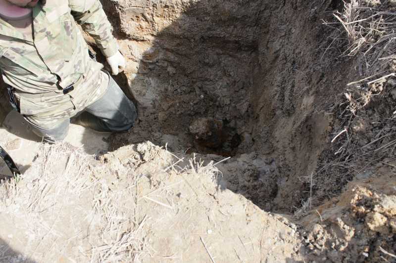

Я метеориты копаю =) Они железные. Так что дискриминатор не нужен вообще. Но при этом на VDI я смотрю - гвозди идут около -70, консервы -50, крупное железо -80-85, метеориты -85-90. Так что даже на непрофильной работе дискрим у DFX на высоте. Катушка штатная.
Gain на 3 когда слишком много ржавчины рядом. Прибор просто сходил с ума, не мог отбалансировать по грунту.
На фото пример положения метеорита. Глубина около 1 метра. Было 3 куска рядом, центр я не смог определить, выкопали 2 окопа по полтора метра, потом уже Призмой по стенкам выцепили куски. DFX даже на Gain 2 сказал - я пас, тут все чугунное =)
Кстати. DFX один из немногих, кто способен видеть хондриты. Причем четко и достаточно глубоко. Тот же Призм - вообще ноль внимания. Так что айда в Челябинск wink.gif Чебаркуль собирать.
