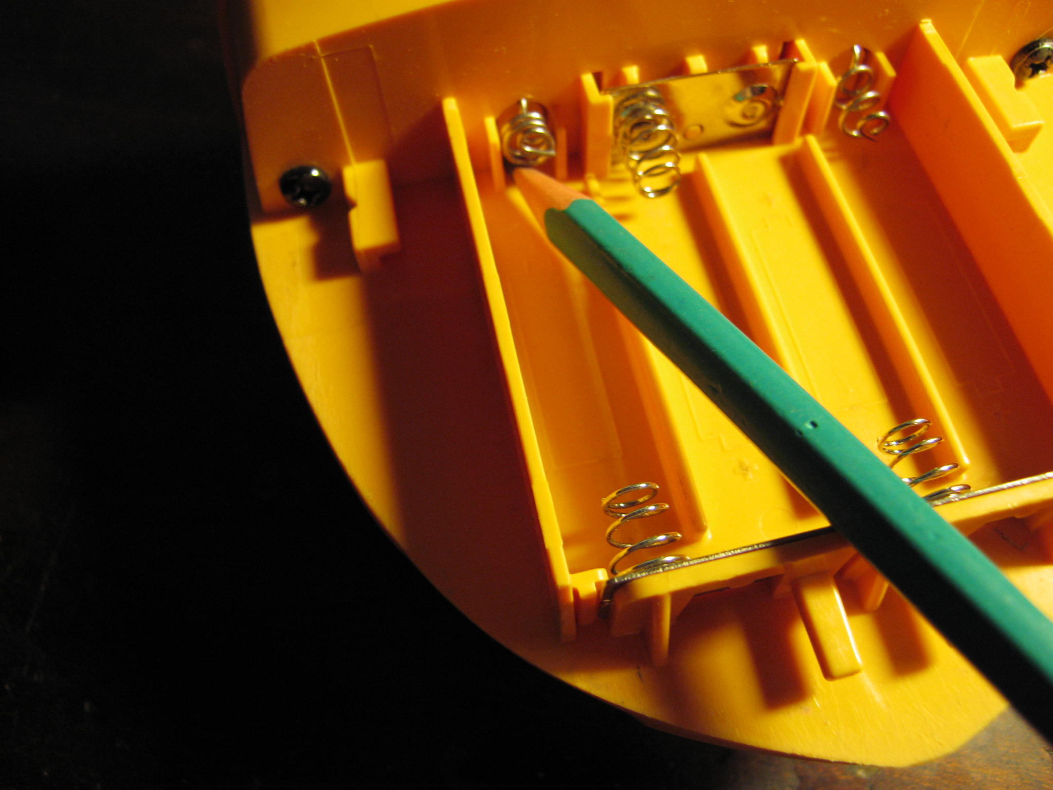

Купил первый мой МД ACE350.
Прибором очень доволен.К катушке претензий нет-опускал в Оке на полметра-работает.
только недоработан он в одном месте на мой взгляд.

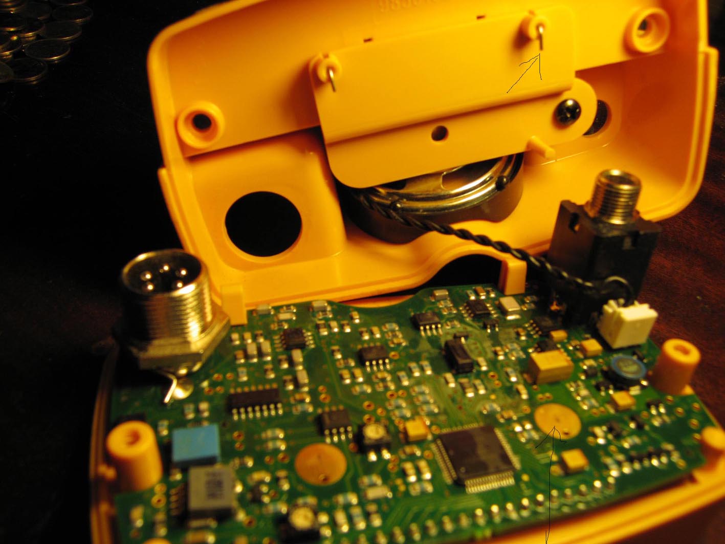

Ненадежное место-соединение пружинки контакта батарейного блока с позолоченной платой.Конец пружинной проволоки просто упирается в плату.
От частой смены батареек пружинка сжимается,как результат плохой контакт и глюк выраженный в переменном писке переходящем в постоянный. У меня на позол.плате уже царапина и пригар.Глюканул он в первый мой выход .После разжатия конца пружины больше не глючит.
Я правильно понял?Что надо разобрать прибор,и пружинку батарейного отсека примастырить к плате,но не могу понять, причем тут частая замена батарей
Да правильно поняли.
дело в том что,в том месте отсека где две пружинки-батарейка все время наровит выскочить. Пружинка мотается в корпусе как сопля. Частая замена батареек часто сгибает конец пружины. На фото карандашом и стрелками отметил слабое место и оно же с внутренней стороны.Видно что контакт на позолоте уже в центре почернел-а это не есть нормально.
Понятно.Спасибо за подсказку.

Не уж-то катуха дд создает или потребляет такое высокое напряжение,что контакты чернеют ? ddd.gif Но факт -есть факт. И дело скорее всего не в контакте плата-пружинка,а в контакте пружинка-батарейка. Там проверил,точно темная типа выработка-окисел. Чистил мелкой шкуркой на матерчатой основе. Работа стабильна. Хватает на пару недель.Ну тут уж как кто ходит и по скольку. Беру с собой кусочек мелкой наждачки. smile.gif
