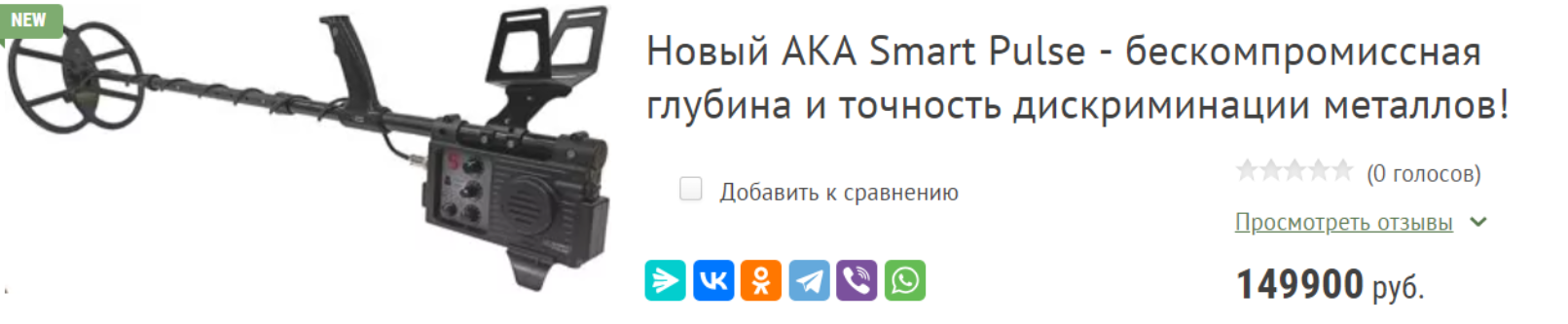

Цена на новый Смарт изменилась, что радует, значит критику от форумчан воспринимает и производитель и дилер.
Сейчас действуют сезонные предложения, которые даются производителем.
Примечательно, что комания Микрон гибко очень подходит к ценовым предложениям!
Конечно! Низкий сезон закончится, тогда опять по 200 будет!
