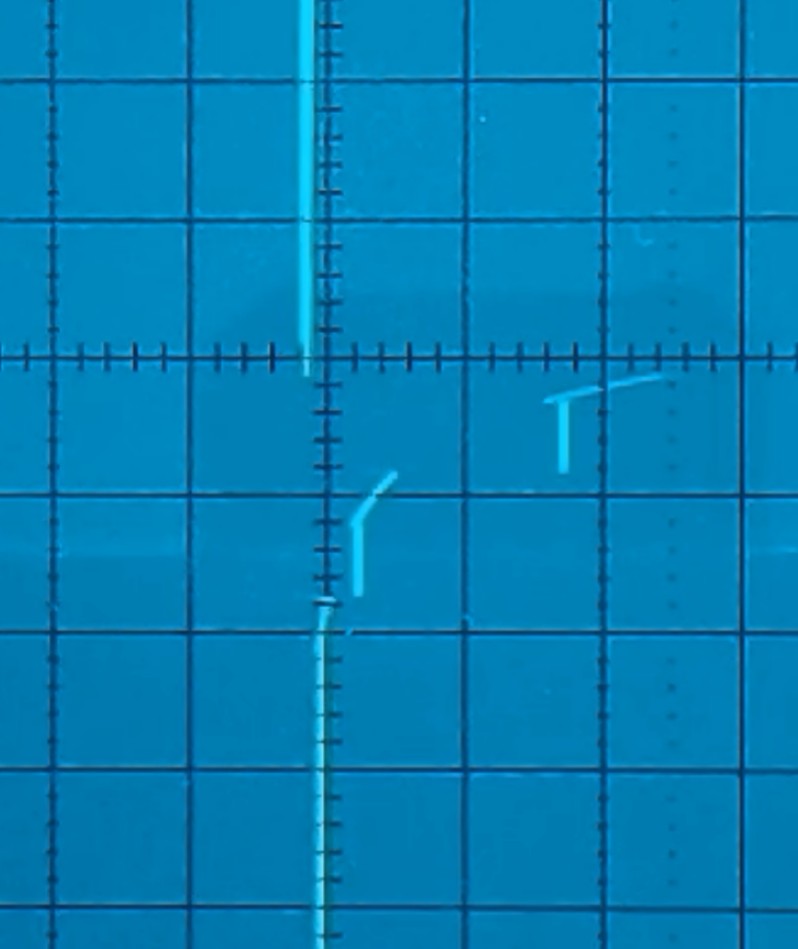

По простецки суть проблемы.
Если используются гармонические колебания тока (в обычных клюшках cheesy.gif ), то при взаимодействии с цветным металлом, гармонический характер процесса не изменяется. А вот с ферромагнитными (черными) изменяется. Взаимодействие с магнитными доменами не укладывается в гармонические рамки. Не всегда просто, даже при использовании гармонического анализа (обычных клюшках cheesy.gif ) выявить изменение характера взаимодействия. В приборах с импульсной индукцией (PI), еще сложней.
ABC
В Микроне проблему не увидели и прибор PI "Ланд Крафт " получился не плохой и долго его никто и никак. А суть прибора в правильном подходе к принимаемому сигналу , это четкий анализ кривой , интерполирование ее и обработка оригинальным ПО .

QUOTE(ABC @ Jan 26 2025, 15:29)
На самом деле, у Land Craft не идёт прямой анализ затухающей кривой. Идёт её разбивка на части и происходит анализ её отрезков. В скрин показан хвост импульса. Есть дважды sample and hold (задержка отсчета) - два горизонтальных участка в хвосте, которые и анализируются.

QUOTE(Mr. Stinger @ Jan 26 2025, 22:16)
А не чего другого не остается. Ведь при амплитудно-временном анализе не видно ничего кроме изменения амплитуды во времени. smile.gif

Интерполирование простыми словами — это нахождение неизвестных промежуточных значений с помощью нескольких известных. По сути, это вставка дополнительных значений в ряд
Правильно ПО фрагментирует Я как то ранее обозначил, что более мощный проц , может более быстро и тщательней выполнить эту работу .
И вообще можно улучшить работу машинки практически ничего в ней не меняя .
Поставить радиоканал для связи с системой Андр.
С той же платки отображения забирать хотя б id и уровень на планшете расписать
обработанные по ним наиболее частые комбинации в визуальной форме, ну и примитивный индикатор глубины. В этом много любых фантазий
Т.е улучшить восприятие . Может очень опытным это и не надо . Но если не часто было б не плохо
