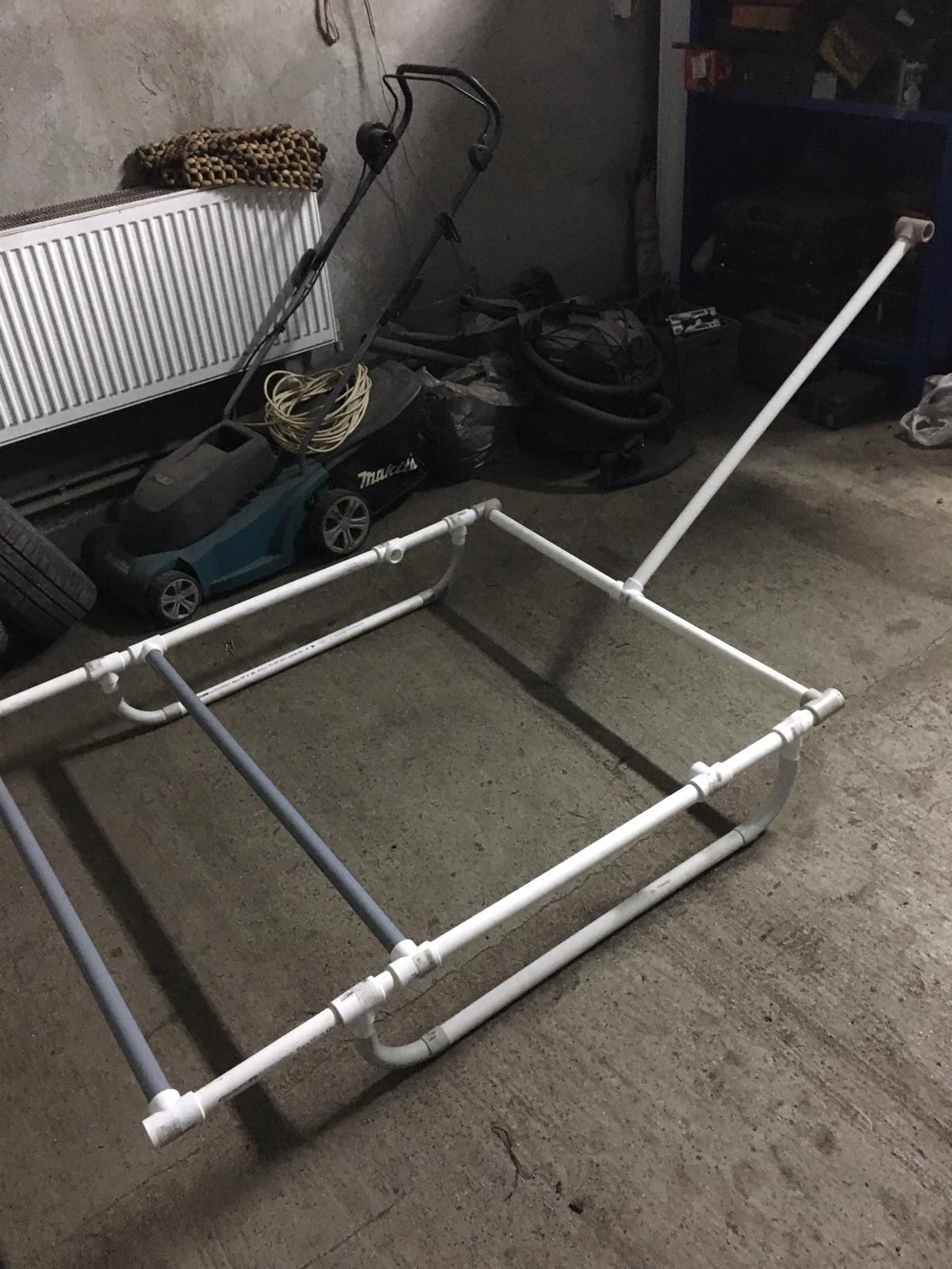

Очередной владелец Mikron Stinger 2/Rex Land Craft прислал свое решение рамки-салазок для одиночной работы. Петля 115*115 см размещается и свободно перемещается на такой жёсткой конструкции. Стоит отметить короткую длину полозьев, которая позволяет легче маневрировать, центрируя цель!

На самом деле весьма интересная конструкция. Самое хорошее в подобном перемещении датчика - это сохранение постоянной высоты петли над землёй. Таким образом, не знаю как на Стингер 2, но на РМР можно любые малейшие изменения в треше улавливать, если четко вести на одной высоте рамку. Из недостатка конструкции вижу почти полную невозможность приподнять ее над целью в случае необходимости. Тут без напарника не обойтись будет.

Тут уж каждый свободен вариант под себя подбирать под собственные задачи и возможности. Напарник далеко не у всех есть, а если пробить место глубинником стоит среди первейших поисковых задач, то тут любые доступные методы хороши.
