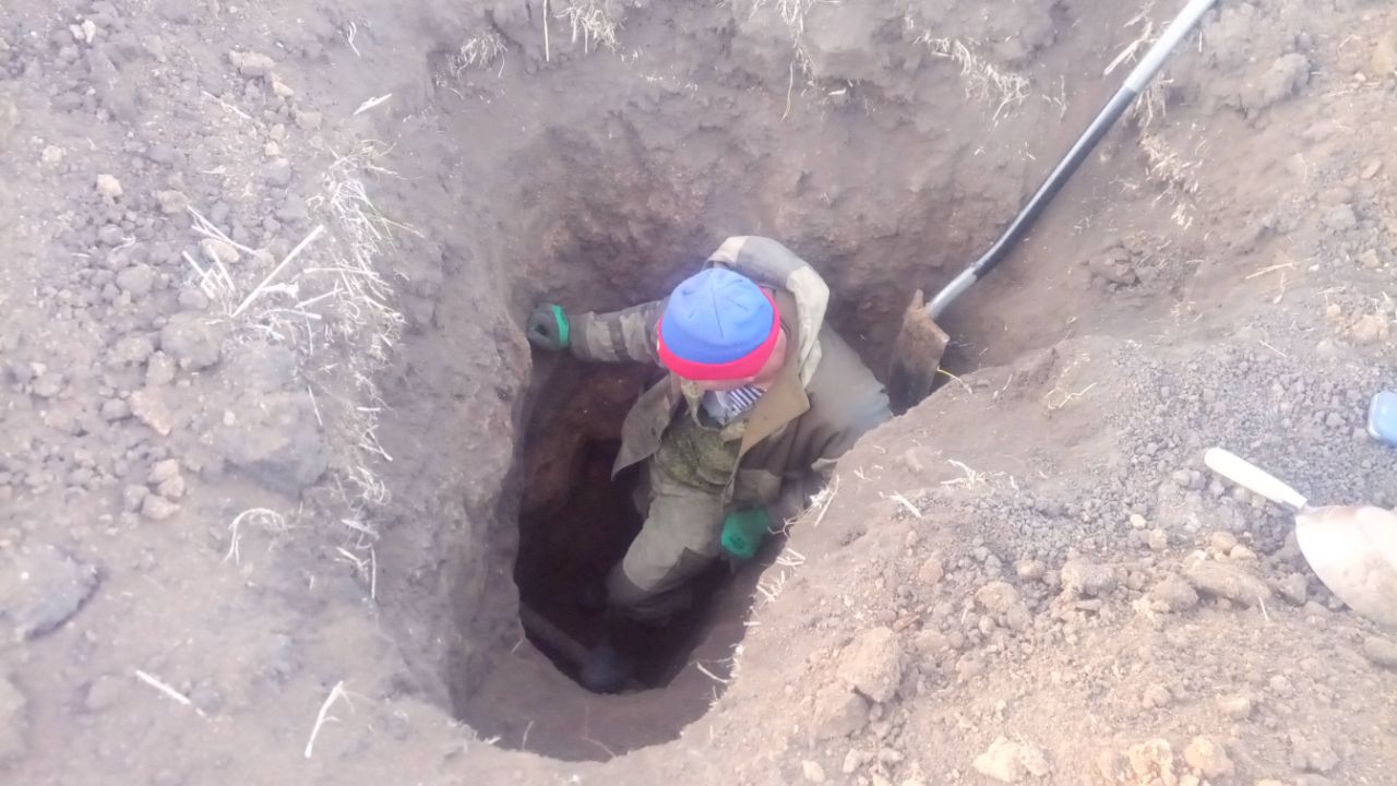

Глубина это когда глубоко) Причем когда на глубине какая нибудь гадость, то кажется, что глубина еще глубже) На фото кусок 2" трубы, длинной метр. Рекс, двухметровой рамой, взял на пределе, но уверенным глубинным - эдакий заутробный звук.
Фига копнул! Реально прибор мощный. Трубу откопал всю? Длинная была?

Чуть больше метра длинна трубы. Такой коп рутина) Глубина блиндажей, нередко, 3 метра и какая нибудь печка из молочного бидона или ведра, это вполне себе частая цель.

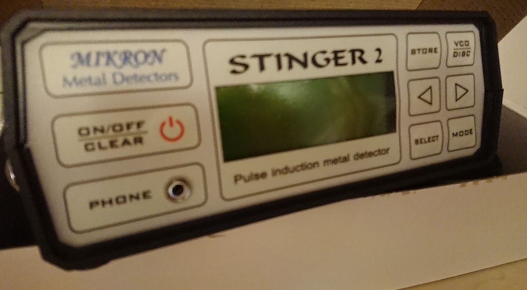

Приобрёл и я Стингера! Впечатлений от покупки масса. Пока знакомлюсь с функционалом прибора и его возможностями. Очень приятно удивлен, что возможности дискриминации превзошли мои самые смелые ожидания. Могу подтвердить, что одинаковые по размеру балванки из железа и латуни стабильно определяет разными индексами. Боялся, что прибор будет сложным, чтобы разобраться, но оказавшись у меня в руках всё оказалось довольно просто. Отдельно скажу, что все датчики от Рекс Веги действительно подошли к Стингеру и прекрасно работают.
Хочу спросить у владельцев прибора сколько времени по факту заряжают полностью разряженный аккумулятор?
Поздравляю с покупкой и вступлением в ряды пользователей этих приборов. Прибор действительно с хорошими возможностями. По зарядке полностью разряженного точно не помню, но вроде около 5-7часов.
