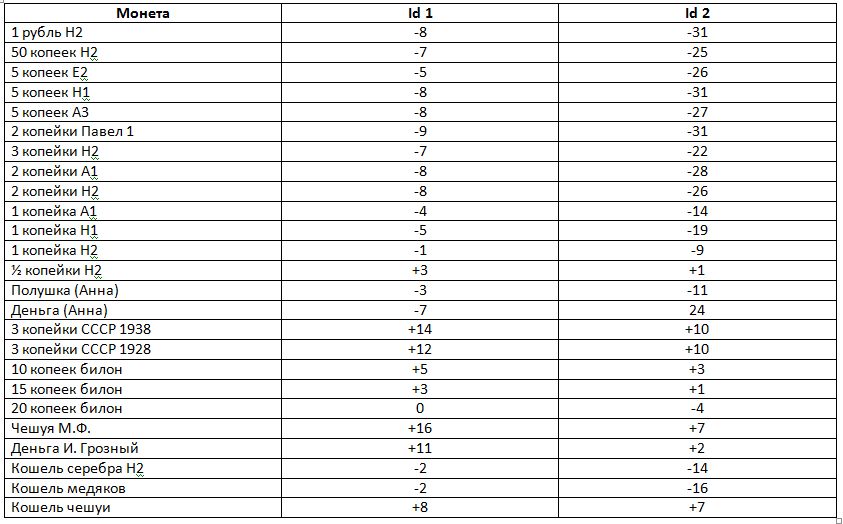

Как ранее обещал, сделал некоторое подобие библиотеки для дискриминации целей по id. Это касается интересных типовых медных и серебряных монетные целей. Если внимательно посмотреть, то можно увидеть, что большинство монет лежит в диапазоне от -9 до -1 по id1 и от -32 до - 9 по id2. Несколько выделяются билоны на положительных значениях id. Ноль шкалы id я специально сместил в настройках Стингера к мелкой медной монете. Однако, при желании, оператор может сам поставить начало отсчёта на требуемое положение. Но мне кажется, что такое положение нуля наиболее удобно.

Очень интересная система идентификации! Хотелось бы ещё, чтобы Вы продемонстрировали на примере крупных целей из разных металлов, как дискриминация работает и на разных датчиках. smile.gif

Обзоры работы с разными датчиками, в разных режимах и по разным целям обязательно буду продолжать подгружать. Если есть предложения и идеи по ним, то с удовольствием рассмотрю возможность их реализации!
