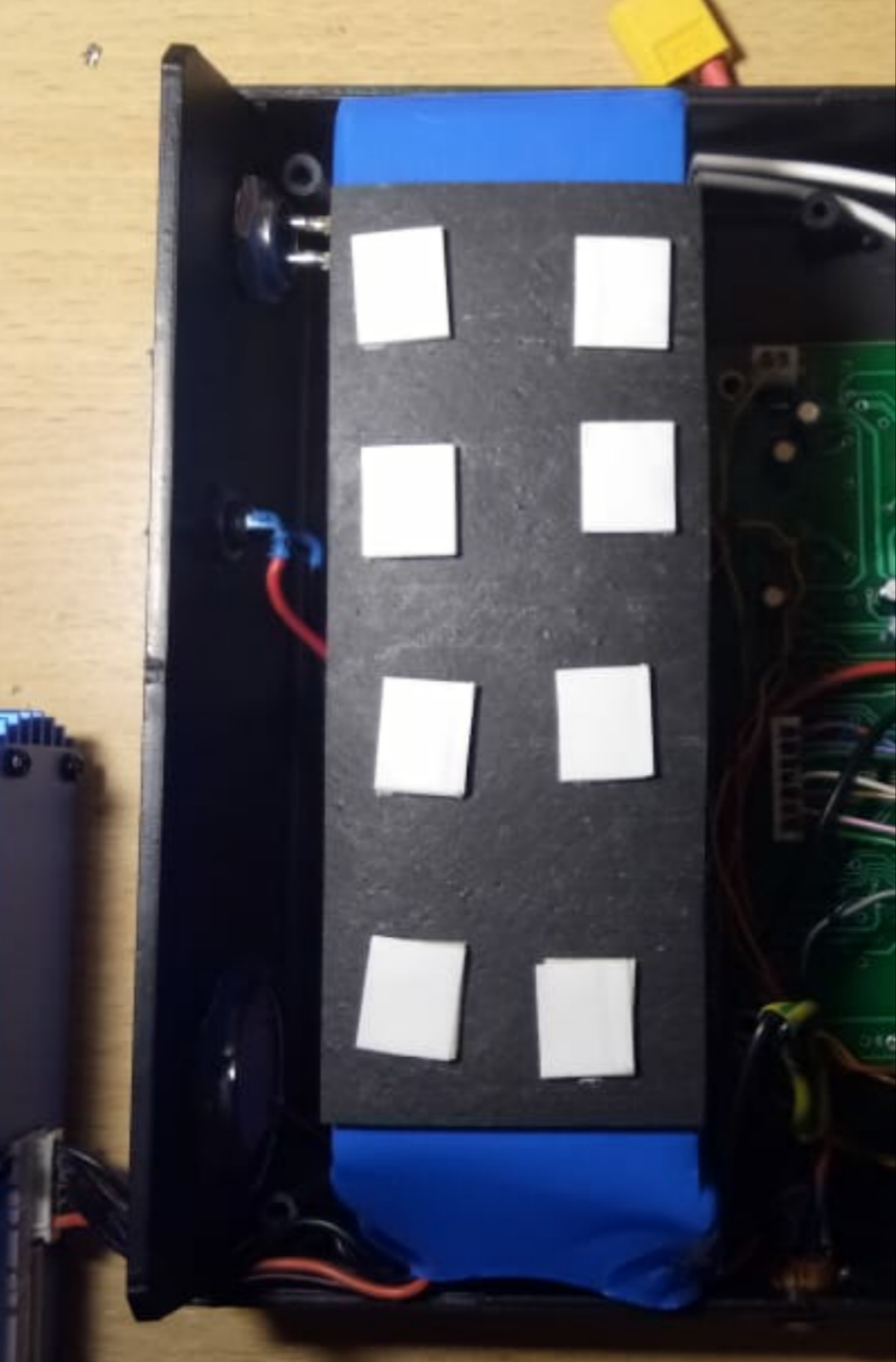

Пока самым оптимальным вариантом для продления работы прибора является подзарядка через инвертор. Замена аккумулятора на более ёмкий весьма сложный вопрос. Штатно стоит 2500 мАч 18 В и физического места под расширение в отделении для аккумулятора не много. Видел на Алике аккумулятор 18В 4000 мАч (по габаритам даже очень годен), но верить китайской заявленной ёмкости не стоит. Литий в Стингера не пойдёт, поскольку литий не держит требуемого тока. Кроме того, зарядное, которое идёт через мозги прибора не заточено под заряд лития. Но и с литием довольно всё интересно! Прибор создавался когда литий широкого применения не имел и не было доступно разнообразия элементов с подходящими характеристиками. Один владелец прибора из Анапы сделал литиевый аккумулятор на базе каких-то крутых немецких элементов вместо штатного. Ёмкость что-то около 10 000 мАч, т. е. в четыре раза больше штатной! Зарядное подключается отдельно через свой дополнительно сделанный разъём. Как там всё это разместились - не знаю, но явно, что что-то в зоне установки аккумулятора пришлось немного поменять. Как и что работает тоже не знаю, контакт потерял, да и дело было года полтора назад.
Фото этого аккума в отсеке Стингера у меня осталось.
Примерно то же самое. Было сказано: "берешь на алиэкспрессе плату заряда на 12в, подбираешь банки и корпус и вперёд."
Почему 12В? Рабочее напряжение прибора 18В! Было много проще, если бы он от 12В питался, поскольку кучу всего подобрать можно даже не на алике.

ddd.gif Х.З Разговор был ночью у костра, в дебрях после возлияний. 12 вольт заряд в машине от прикуривателя, а сколько и чего там выдаёт на выходе, опять таки х.з., кады начал углубляться в эти дебри посмотрели как на дурака и пальцем у виска покрутили. 17.gif
