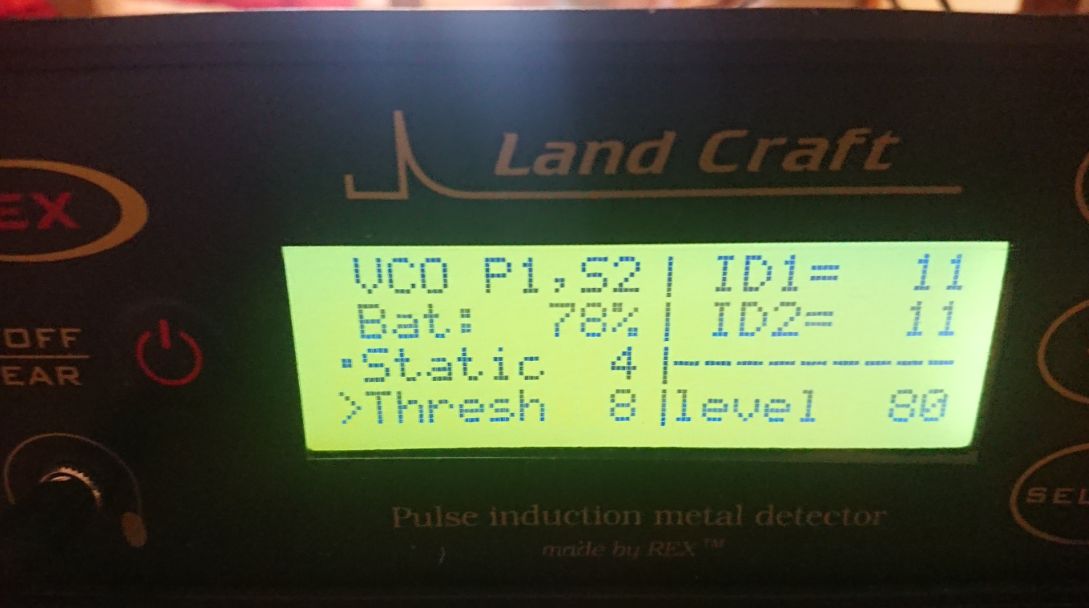

Золотыми монетами пока не разжился, но ювелирку берет достаточно хорошо. Однако, нормальная глубина лишь на маленькой катушке. id1 и id2 на золото все положительные. Перстень 11 гр 585 пробы дает 6 и 4 соответственно. Дальность обнаружения 35 см с этой катушкой. Другая всякая золотая ювелирка не сильно от этих значений уходит. Предположу, что и червонцы будут где-то здесь же. Другая проблема с поиском золота в другом. Эти значения id пока не понимаю как в практическом поиске использовать. Вроде есть толковый режим NORMAL DISC с двухтональной озвучкой, и даже можно отключить низкий тон отрицательных целей, но дело в том, что с положительными id выше золотых изделий полно разного мусора. Например закручивающиеся алюминиевые пробки у которых аж оба id по 11 (скрин ниже). Вроде бы можно и обрезать если выставить ACCEPT для обоих id в режиме AUTO DISC с очень узкими rang1 и rng2, но вопрос в том, как такие узкие rang в реальном поиске золота будут эффективны? Червонцы, в частности пятирублёвики, очень мелкие по размеру, и чтобы получить их стабильные индексы нужно и скорость проводки и режимы подобрать. Мне кажется, что в Static 2 золото лучше всего фиксируется. Прибор очень интересный и гибкий с настройками, но для всех профильных целей поиска, как я представляю себе, нужно их конкретно подбирать. Я же пока на кубышки да чугунки из погребов нацеливаюсь на мусорках, а здесь больше рамка полезна!

Для золота самым оптимальным режимом NORMAL DISC является. Катушка 22*32, P2 S3, Static 4, отключайте низкий тон и копаете ориентируясь на стабильность обоих id в положительном секторе. Если есть настрой на червонцы, то можно и мусорной сопутки подкопать, если что!..

А не лучше ли тогда в нормальной дискриминации вообще пользоваться динамическим режимом? Если выставить Dynamic 1, то скорость просто свирепая будет, а id на хорошие цели стабильно фиксируются, ржу гнилую же попросту размажет по шкале или вовсе проигнорирует. Тут ведь задача ещё и возможную кубышку на глубине меж мусора не упустить!

Не стоит сводить возможности Лэнд Крафт к какаладетекции! Почему-то его многие для этого именно и берут. На сложных грунтах Лэнд Крафт отлично ищет и золото и медь и серебро. Монеты он ищет весьма успешно, но его сила именно в поиске скопления этих монет, а тут уже несколько иная технология поиска и датчики более крупные лучше использовать для этого. А если переходите на крупные датчики на рамках, то монетная мелочь уже в мусор легко может уйти. На мой взгляд куда разумней место с разными датчиками по разным целям пробежать, чем одной катушкой пытаться объять необъятное!
