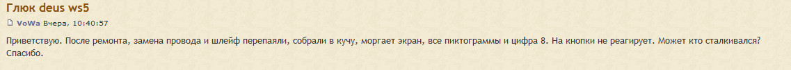

Доброго всем. Может есть у кого схема WS5 наушников? Полез менять аккум, повредил шлейф и стал мигать экран со всеми значками. Отнес в мастерскую, не профильную, они вроде шлейф спаяли, но при включении мигание осталось и на кнопки не реагирует. Передергивание аккума тоже ничего не даёт. Мастер говорит ему бы схему...

Схемы нет, да и ничего не даст она - там два микроконтроллера, каждый со своей прошивкой, один отвечает за дисплей, другой непосредственно за работу наушников и их идентификацию. Первый можно заменить и прошить, второй нельзя.. если второй микроконтроллер умер, наушники на з/части
..ремонтировать надо ни где попало

QUOTE(vowa @ May 6 2020, 19:48)
..По теме. Чел нашел схему. Чего то паяет, говорит надежда есть.
Хотя сомневаюсь, что он нашёл схему - в случае наушников она особо и не нужна, там всё просто
..какой шлейф порван? - дисплея или кнопок?
Сообщение отредактировано WaS: May 6 2020, 20:00
vowa
post May 6 2020, 20:45
Создана #53
Сообщений: 28
Зарегистрирован: 12-September 13
Пользователь №: 59,872
Порваны оба. Но это он и так восстановил. Там видно, что куда. Сейчас, как я понял, он дорожки перепаивает или микросхемы...я хз. А с чего началось... Разобрал я, думал провод на левое ухо отвалился, начал собирать обратно, при закрученной крышке мигал дисплей со всеми символами, ослабишь саморезы, работало норм, уложил аккум ровнее и собрал. Все работало. Потом полез другой аккум поставить....и уже мигает дисплей постоянно.
