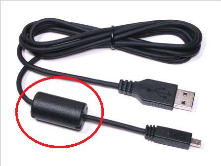

PIPEC
post Jan 4 2011, 23:41
Создана #135
Сообщений: 1,072
Зарегистрирован: 7-September 09
Из: Москва,Жулебино
Пользователь №: 11,887
Репутация: 23 кг
купить в чип и дипе или выковырить из какой нибудь платы от не нужного радио... на вид черная фигня в основном имеет форму стержня или кольца но могут быть вариации, небольших
размеров обмотан медной проволокой...
можно еще с сетевого провода от монитора срезать или с юсбишного...
Сообщение отредактировано PIPEC: Jan 5 2011, 01:09

post Jan 5 2011, 14:02
Создана #136
Сообщений: 12
Зарегистрирован: 2-July 10
Пользователь №: 19,448
QUOTE(PIPEC @ Jan 4 2011, 23:47)
Спасибо. Асколько их нужно шт. для отстройки "Сорекса" , С 7272? Или достаточно одного? Как им вобще отстраивать?
PIPEC
post Jan 5 2011, 14:58
Создана #137
Сообщений: 1,072
Из: Москва,Жулебино
Репутация: 23 кг
1 штука, отстройка также как и при отстройке от грунта,ТОЛЬко в этом случае надо подносить не котушку к ферриту а феррит к катушке....

Alex_A
post Jan 5 2011, 19:12
Создана #138
Сообщений: 1,863
Зарегистрирован: 4-July 07
Из: ну положим Россия
Пользователь №: 2,307
Репутация: 199 кг
QUOTE(Тоша @ Jan 5 2011, 14:08)
Спасибо. А сколько их нужно шт. для отстройки "Сорекса" , С 7272? Или достаточно одного? Как им вобще отстраивать?
Отстройка проще некуда. Берем 1 штук феррит, лучше в виде не полого цилиндра, кладем на грунт(землю) предварительно проверенную (без металла), делаем балансировку согласно инструкции, получаем ровную идущую по центру экрана линию, все готово.
Вариант два. Ставим прибор вертикально катушкой вверх, выполняем баланс грунта ферритом, поднося его к катушке, как сказано с инструкции на Сорекс, все баланс исполнен, можем начинать поиск.
В инструкции на прибор Сергей (Землеройк) все хорошо описал, читайте внимательно.
С уважением
Кто к нам с нравоучением придёт, тот от нравоучения и погибнет.
Тоша
post Jan 5 2011, 19:17
Создана #139
Сообщений: 12
QUOTE(PIPEC @ Jan 5 2011, 15:04)
Огромное спасибо. В моем представлении был кусок феррита килограмма на 1.5, как грунт. Думал где продается специально или сотню телевизоров раскурочить надо.
Год откопал с С7272, очень доволен прибором. На Новый год купил супруге Сорекс М, вместо F2. Сорекс еще не проверяли, но думаю не подведет, поэтому всем сомневающимся рекомендую АКА.
