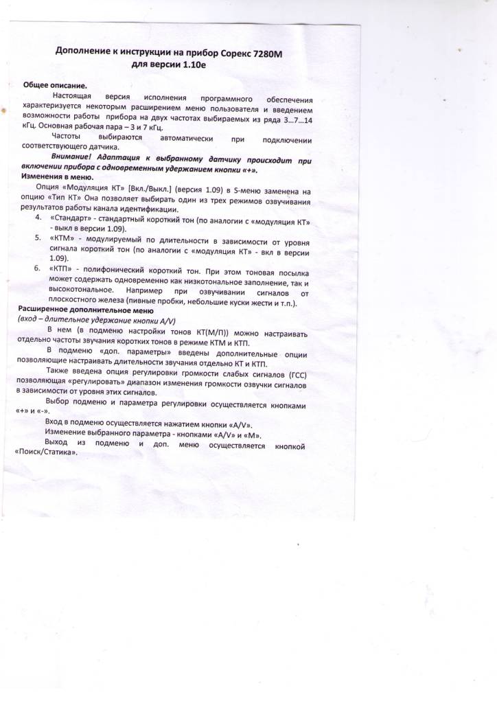

здравствуйте.подскажите где скачать инструкцию для прошивки 1.10.на сайте ака только 1.09 в которой нет половины функций существующих в 1.10.заранее благодарен smile.gif

post Nov 18 2010, 19:50
Создана #114
Проверенный пользователь
Сообщений: 28,534
Пользователь №: 7,120
За заслугиПочётный посетитель
Репутация: 1909 кг
Вот, сегодня взял в АКА:
