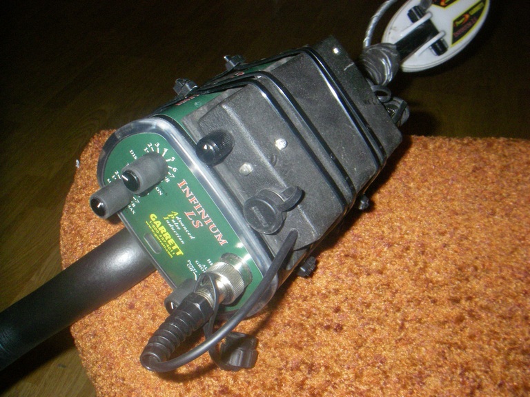

Начал делать несколько блоков усиления чуйки-звука-световой индикации к Infinium LS - Garrett Sea Hunter. Изготовление - долгая работа. Кому надо - пишите. Делаю их очень редко.
Кто не помнит- фотка внизу.

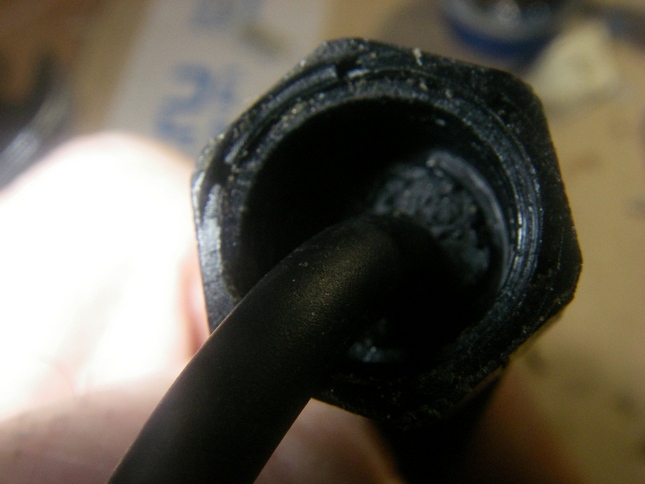

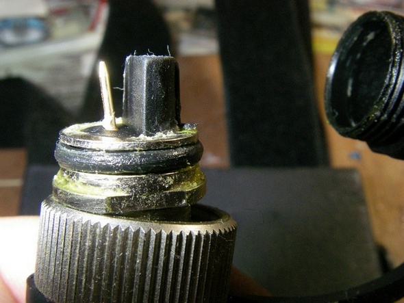

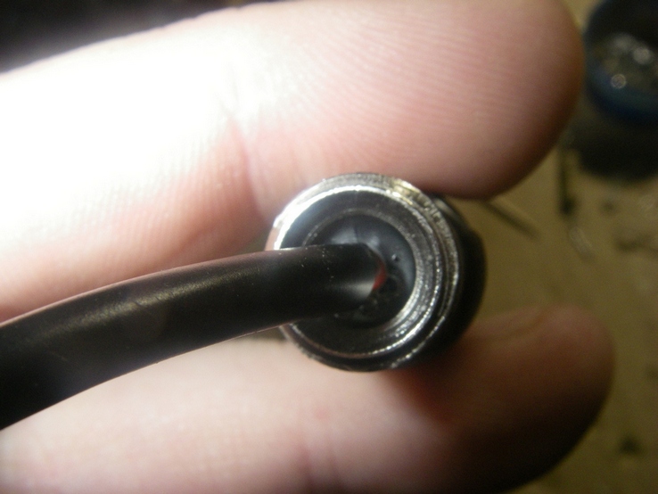

То что обещал. Фотки приложены.И как контакт гнется разъема- если крутить одной рукой, и заливка с дырками ( сквозная- не сквозная на заводе так было хз..зубочистка вся входила) и как резинка рвется внутри если шнур у основания разъема будет болтаться во все стороны и не будет закреплен.
Насчет DD - это почему 2 контакта то ? У Инфиниума навалом DD катух. Там идут 4 контакта-папы-мамы, задействована ли земля не знаю, вот в катушки точно не полезу. 17.gif Но к Sea Hunter не подходят- ЛИЧНО ПЕРЕТЫКАЛ.
