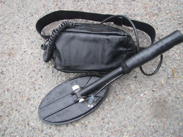

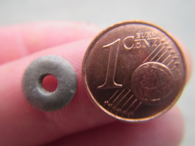

К вопросу о чуйке- заклепку слева весом в доли грамма прибор видит прекрасно. А похожее нужное изделие- нет. Рядом фото для работы в тылу. Последняя версия. То, что идет в комплекте для ношения на поясе, в воде не годится.

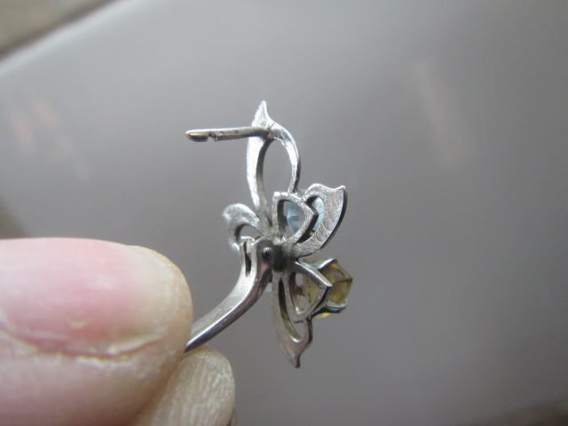

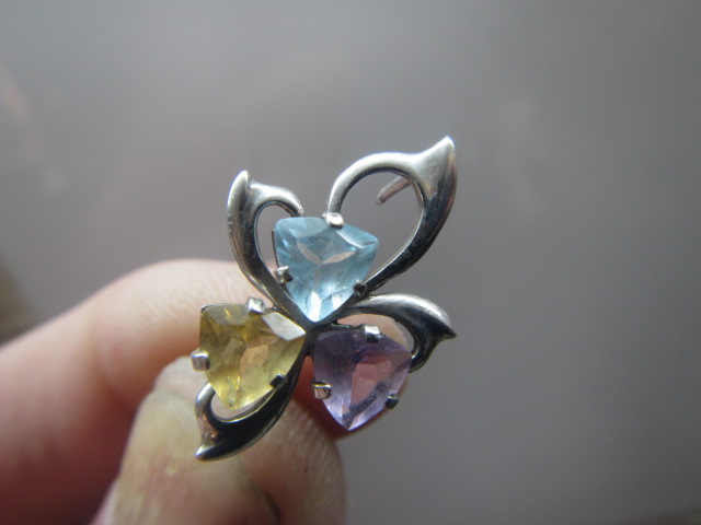

Добавлю, прибор видит сережки, и разомкнутые тоже. И в анфас, и в профиль. При условии, что они из серебра..
