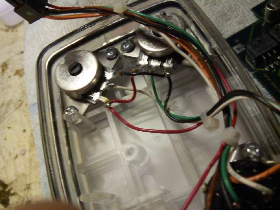

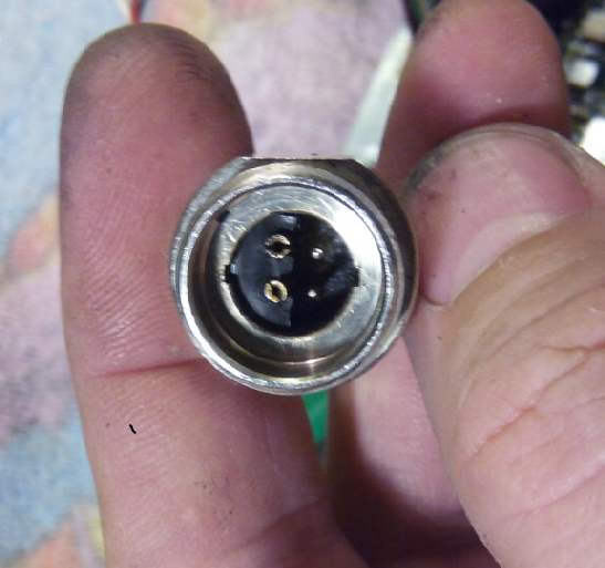

post Jan 12 2018, 20:33
Создана #310
Группа: Пляжники
Сообщений: 4,162
Из: Город у моря
Пользователь №: 3,157
Репутация: 361 кг
Поделюсь некоторыми данными по Инфиниуму.
1. Экран на приборе действительно болтается по чем зря, он заизолирован от радиоэлементов, но закреплен плохо. Предлагается проложить между ним и платой вспененный полиэтилен нужной толщины или автомобильный двусторонний пенный скотч.
2. Не верь глазам своим называется , на фото самый важный регулятор "дискрим", и самый важный его проводок - белый - средняя точка регулятор , именно он и определяет точку дискрим....гляньте фото, просто был вставлен в проушину контакта резистор и загнут, а припаять его пля! тупо забыли!!! все остальные контакты и провода нормально запаяны, а этот не запаян вообще! Деду Гаррету наверное стыдно было бы за такую сборку своиего прибора, хотя качество самой платы никаких нареканий не вызывает, все аккуратно и хорошо запаяно.
3. На фото разъем катушки, та его часть, что на блоке крепится, после месяца неразборки резинка разьема прикипела к резинке на блоке и при разнимании просто выкрышилась :-(. Решил товарный вид прибору придать, отрезал кусок черной какашки, торчащей из черного стекольняного резинового герметика Терассон, вырезал полукруг, высвелил в резинке отверстия, вживил на штатное место, на фото видно, получилось неплохо, НО!!! Когда включил прибор он просто начал нещадно какофонить без умолку! Я даже не сразу понял почему, ибо и паял и экран прижимал к плате... Оказалось, при снятии новой резинки в разьеме прибор вновь заработал как положено, это значит какую попало вставочку фиг поставишь, прибор реагирует на малейшее сопротивление в резине (а видимо в ней слишком до хрена угольной проводящей пыли или графита). Но и без резинки нельзя, контакты "мамы" ничем не обжимаются вокруг контактов "папы" при контакте.... Выход нашел такой, взял термоусадку и несколько трубочек горячим феном усадил на контакты мамы (разрезанные золотистые трубочки) в результате плотный обжим контактных штырей "папы" гарантирован, только вставлять разъем надо аккуратно и на трезвую голову :-)
Что еще, всем говорю, что прибор мало-мало аналоговый, почти весь цифровой, пытался найти доп. резистор в цепи регулятора дискрима (чтоб его закоротить и цепи с сербгами чтоб ловил) - фиг там! Нет такого резистора, сразу аналогово-цифровой преобразуй и досвидос :-(.
Ну и последнее, увидел неожиданную хрень чего я никогда бы сам не сделал на подводном приборе, сама железка внешняя разъема катушки (та что касается воды при нырянии) соединена схемно с одним из выводов катушки прибора, по-моему не лучший вариант садить воду на искусственную среднюю точку прибора...много наводок думаю не будет если снять этот контакт с цилиндрика разьема на блоке и избежать прямого контакта цепей обмотки катухи с морской водой... ИМХО. Кстати именно по этой причине прибор может глюкать когда поисковик работает на глубинах по блок и разьем то коснется воды то снова на воздуже... (для работы по сухому этот момент конечно не важен).
Сообщение отредактировано flagman: Jan 12 2018, 20:39
handyman
post Jan 12 2018, 22:02
Создана #311
Группа: Пляжники
Сообщений: 7,651
Зарегистрирован: 12-August 13
Из: Eurozone
Пользователь №: 59,132
Репутация: 191 кг
Молодец, Володя! Таки решился посмотреть, че внутри! Если не успел собрать, что там с напряжением на проводах, ведущих к наушникам? Обязательно ставить схему с транзистором для параллельной работы светодиода на сигнал? А если успел закрыть, можешь потестать на воздухе или на природе глубину MD на обруч 7-8 гр? Никто не хочет открывать Страшную Тайну - ЧТО Инф глубже Меча)) ggf.gif
