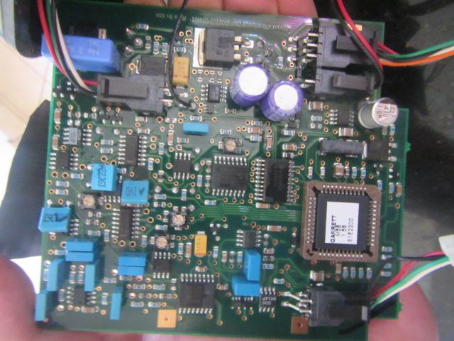

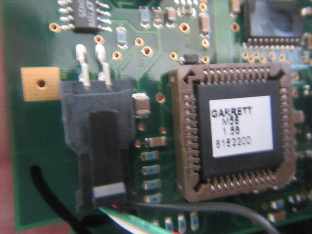

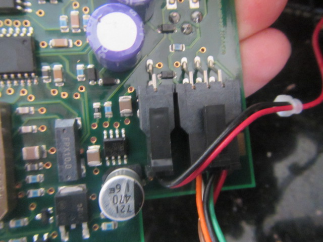

второй выход без галюнов, с чистым, ровным трэшем в ушах ! выкрутил до слышимого, кто не в курсе, можно ловить глубокие цели без сигнала, по спаду трэша.. делаешь копок, появляется сигнал, правда не всегда. бывает камень черный под песком. плату достал, прошел кисточкой со спиртом, просушил. на плате экран, кусок люминия, закрывает часть платы. с обратной стороны платы, где нет деталей, касался экран контактов. подложил кусок плотной бумаги, под этот экран. в размер вырезал. короче, теперь ровный трэш!
любителям жанра - фотки платы. там много микросхем, одна большая. это все, что я понял.
