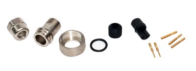

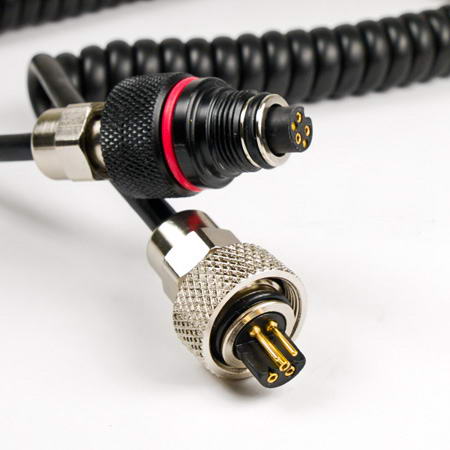

QUOTE(pjrough @ Oct 14 2017, 12:27)
Володя, даю наводку по коннектора. Они - серийное изделие фирмы Ikelite. В продаже видел по 25 фунтов у дистрибьютора икелайт из UK. Можно также ловить на ибэй из Америки б/у кабеля для вспышек подводных от икелайт и брать оттуда. Цены - как повезет.
Кабеля к стати у этих гарретовских импельсов поршивые, похожи на витую пару в экране из фольги. Именно поэтому не рекомендовал бы свой коннектор ставить - провод обратно можно просто не припаять .
Да и есть котушечный коннектор лишний у меня. Если из Киева сможешь забрать, пиши.
Жень, посмотри, вот нашел дистрибьютеров от Икелайта в Москве, цена 2195 руб. Смущает (пока прибор свой не приехал и в руки не взял) то, что вроде как говорят на ДД катушках Инфа в разЪеме всего 4 контакта: 2 штырька наружных + 2 трубки внутренних, а на фото глянь, 5 контактов... blink.gif , или я че-то путаю? Да, и еще, гермоввода пружинного не вижу в комплекте...и вообще не понимаю как происходит уплотнение.... Вот второе фото, вроде как контактов все-таки 4 (набрать их можно по-разному 2 иглы и 2 трубки или в сочетаниях, тогда выходит в продаваемых наборах один контакт лишний (запасной)?
Блин, разобрался я , общаясь сам с собой. 14.gif . В Инфе в разъеме действительно 5 контактов предусмотрено: 2 трубочки внутри, 2 иголки снаружи , и .... прямо по центру предусмотрено место под еще один контакт, на фото я увидел третью трубочку, она не спрятана впотай как две другие, а видна на торце...в Инфе этот контакт не используется... а я-то думал зачем там в центре округлая ложбинка-впадинка, а это просто место неустановленного пятого контакта. Выходит если резьбовые данные совпадают, то Женя прав и коннекторы подойдут, только вопрос остался по витой пружине

отписал в л.с. все проще, а по теме- контактов у ДД катушки действительно 4- 2 штырька и 2 дырки.

Блин, чет я не пойму, сейчас порассматривал внимательно разъемы на катушке Инфа и на наушниках. Я почему-то был уверен, что это одни и те же разьемы просто с разным количеством штырьков. Но на наушниках стоит хоть и похожий по принципу действия, но не стиандартный разъем, так как в наушниках всего 2 контакта, и их расположение не совпадает с местами 4-х штырькового стандартного Икелайтовского разъема..... dry.gif sad.gif , блин, на фига мудрить, ставили б уже одинаковые......
