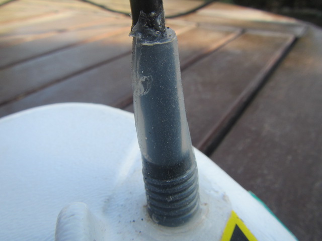

Оптимальная катушка для Инфа! Средняя DD, 5 на 10 - без тюнинга в воду совать нельзя. Там пустоты, плавучесть положительная, может нахватать воды.

QUOTE(mongolDominator @ Sep 23 2017, 21:09)
И как Вы решили бороться с плавучестью?
силикон внутри и по периметру. теперь тонет и нет полостей. до кучи силикон на вводе кабеля.

так я же писал, катушка эта не подводная, им видимо трудно сделать ее подводной, внутри пустоты, обмотка, пенопласт. можно и не вскрывать, но пустоты сохранятся и под давлением на 10м пожет потечь. Для заливки использовал аквариумный силикон, во все пустоты, и на крышку, с запасом, так чтобы при закрывании выходил через шов по периметру. потом подержать сутки на сонце, можно под грузами. потом снизу защиту. Я делал из пластика, можно оргстекло. приклеивается эпокси или клеем. размер с запасом по периметру 5-7 мм. потом лентой толстой, двусторонней, щель заливается герметиком или эпокси, чтобы закрыть шов половинок катушки. сверху разравнивается шпателем. как высохнет, ленту снимаю, но если эпокси, она не снимется. ввод кабеля тоже обрабатывается. хуже не будет. все. теперь под воду. alko_2464.gif

не нравится силикон, можно 2-комп. эпокси. вот только она разная. я пользовал две. одна - Plastic Welding `сварка пластика` совсем густая, и очень вонючая, пока в одноразовом стаканчике мешал, она его начала растворять. я бы не стал такую на провода обмотки катушки. другая жидкая, розоватая, ей можно.
а воск не в тему, имхо. он растает.

Заливал эпоксидкой Детеч Экселератор 5" - очень тяжелая получается, по суше очень ощущается. Можно еще в эпоксидку для облегчения добавить микросферу - очень маленькие стеклянные шарики, которые добавляют в краску для дорожной разметки. В Украине предприимчивый человек продает её для таких целей на копарьских сайтах на вес - 30 гривен за 400гр. Лучше все же силиконовым или полиуретановым герметиком. Вдруг кабель придется менять - легче выковырять.

Согласен, основное назначение - убрать пустоты внутри. А вот шов снаружи надо залить эпокси по периметру. Защита- дело вкуса, можно и не клеить. Но цинус защиты по моему рецепту в том, что она больше эллипса катушки на 5-7мм, и туда залить густого герметика хорошо, получется слои резины, смягчает при боковом ударе.
