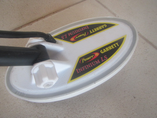

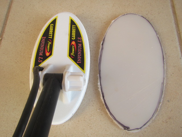

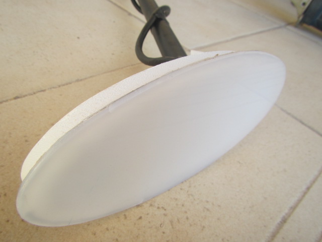

вот такой вариант защиты. залито по периметру, закрывает фабричный шов, также залито вокруг ввода кабеля. Кто плавал с заныром туда-сюда в море с Инфом, отпишите. Чето галюнит в свободной воде..

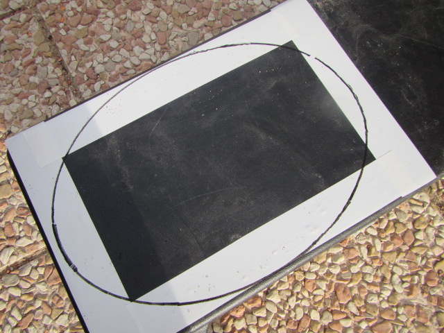

Кстати, была такая мысль- обычно блок на штанге под локтем, а кабель вокруг штанги, примотан в трех местах, а тут на пояс повесил, потому как другая штанга под мелкую катушку, дайверская типа. Чето мне кажется, когда катушка не у грунта, а просто плавает, прибор не ловит граунд баланс и начинает громко орать.... Ведь пешком по плечи ходил,катушка у грунта- и терпимо.

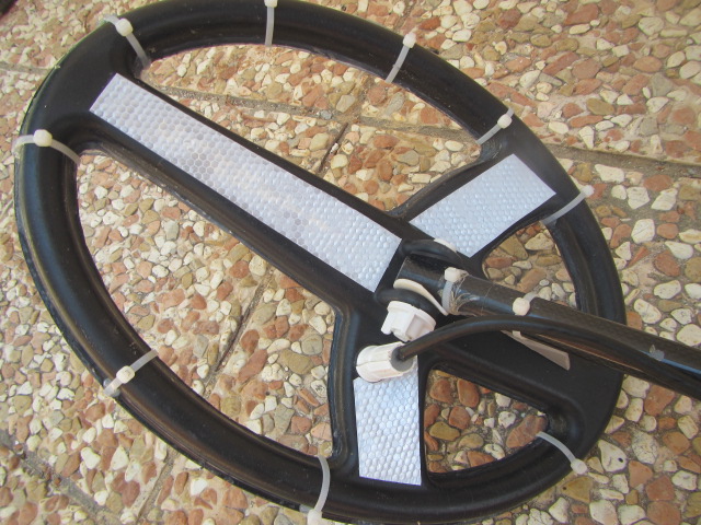

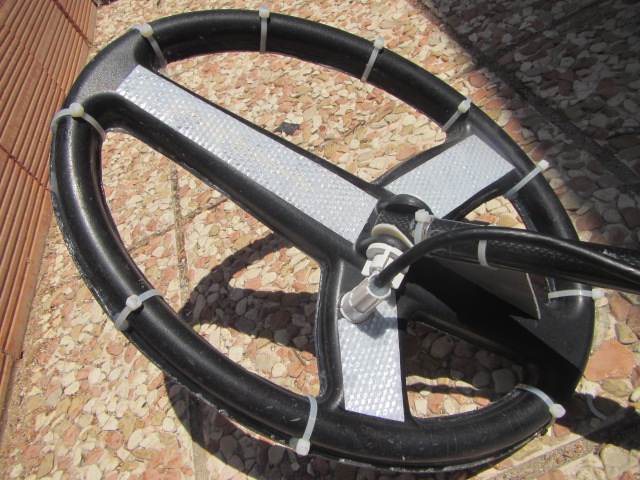

Сегодня сделал нормальную защиту na garrettlogo.gif из чемодана для Фишера- аккурат две выходят.
handyman
post Apr 25 2017, 18:46
Создана #157
Группа: Пляжники
Сообщений: 7,651
Зарегистрирован: 12-August 13
Из: Eurozone
Пользователь №: 59,132
Репутация: 191 кг
Вот так чемодан стал защитой, а сверху свето-отражающая пленка, хорошо бликует в мутной воде, особенно если фонарь на штанге..
