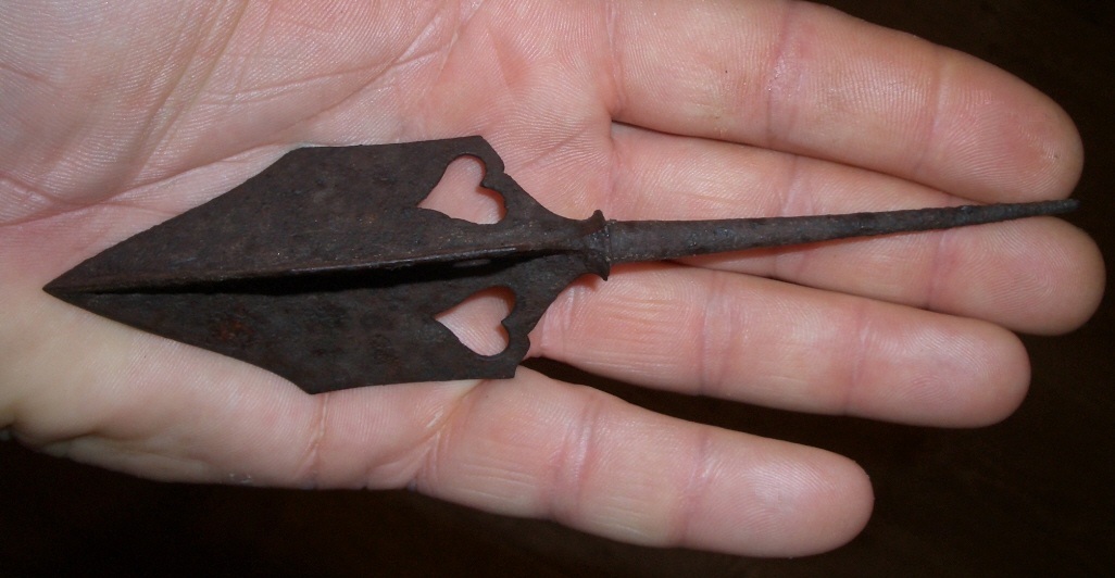

QUOTE(Мао @ Sep 12 2014, 18:48)
...прирост глубины значительный и чем крупнее монета,тем заметнее прирост,проверенно лично и не однократно.
Согласен.
В лесу, где сигналов мало, очень комфортно ходить в режиме ГЕО.
Вчера выскочил вот такой красавец (фото ниже).
В ГЕО режиме уверенно его зацепил с приличной глубины,
при переключении в обычный режим АМ была полная тишина.
Только немного сняв верхний слой, появилось VDI -6.
Катушка Шторм 3 кГц.
Хожу с настройками в ГЕО:
Чуйка 30, тон озвучки 10, пороговый тон 0,
АМ (или IM на 0).
Баланс грунта без отслеживания, он только мешает.
На перекуре выкопал тестовую ямку и проверил разницу.
В стенку ямки положил небольшой железный топорик (100 гр.)
и на глубине 50 см. в обычном режиме АМ сигнал не четкий, иногда односторонний,
с прохода вполне возможно пропустить цель.
В режиме дискриминации ( 1 программа со всеми открытыми секторами) сигнал ещё хуже.
А вот в режиме ГЕО, даже приподнимая катушку от земли над целью на 10 см. отклик
отличный - пропустить сигнал невозможно. Да и отклик от цели, как мне показалось более быстрый. Как бы без задержек.
