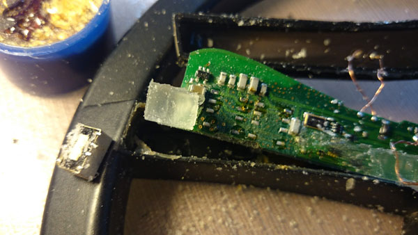

Внимание: ни в коем случае не «лечим» катушки DEUS магнитами.
У меня внезапно аккумулятор потерял емкость – стало хватать всего на 6 часов на ТХ=1, для очистки совести беру магнит на 80 кг (40 мм в диаметре) и провожу вокруг платы со светодиодом. После этого частоты на пульте переключаются с задержкой, а катушка кроме 18 частоты ни чего не генерит (т.е. работает только на 18 частоте).
Изучив всю доступную информацию и даташиты, понимаю, что там стоят реле поляризованные со своим магнитом внутри.
Реле Axicom IM41 3vDC, можно: Omron G6K 3vDC, IM41 3V
под SMD монтаж ножки загнуты наружу.
После перепайки реле всё заработало.
PS: теперь все знают как убить Деус "друга".
