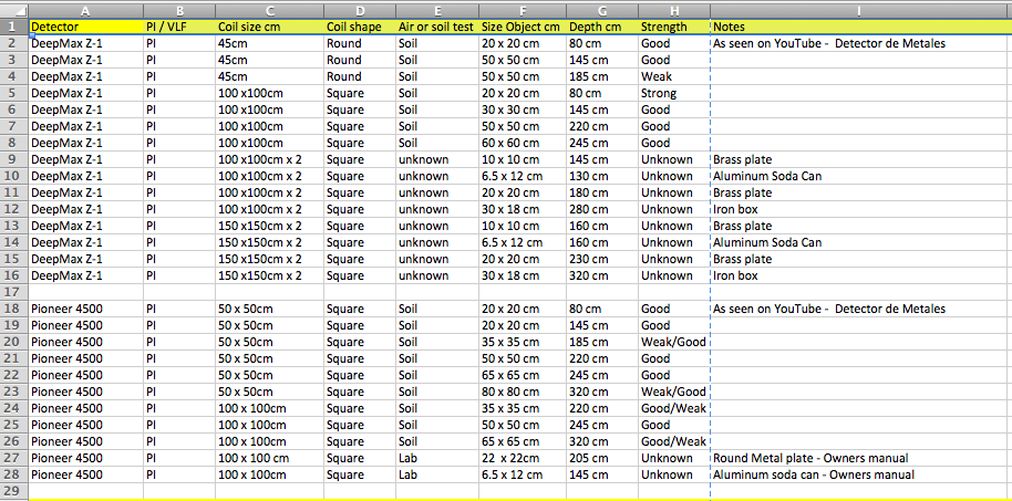

Был опыт с двойной рамкой на 8 метров, на DEL. Надеялся за счет
более стабильной работы прибора услышать глубинные сигналы.
Увы, получилось все так, как Вы написали.
Какой на Ваш взгляд лучше использовать тип GND для двойной катушки?
Не понятно, откуда берутся такие таблицы, как в приложении.
