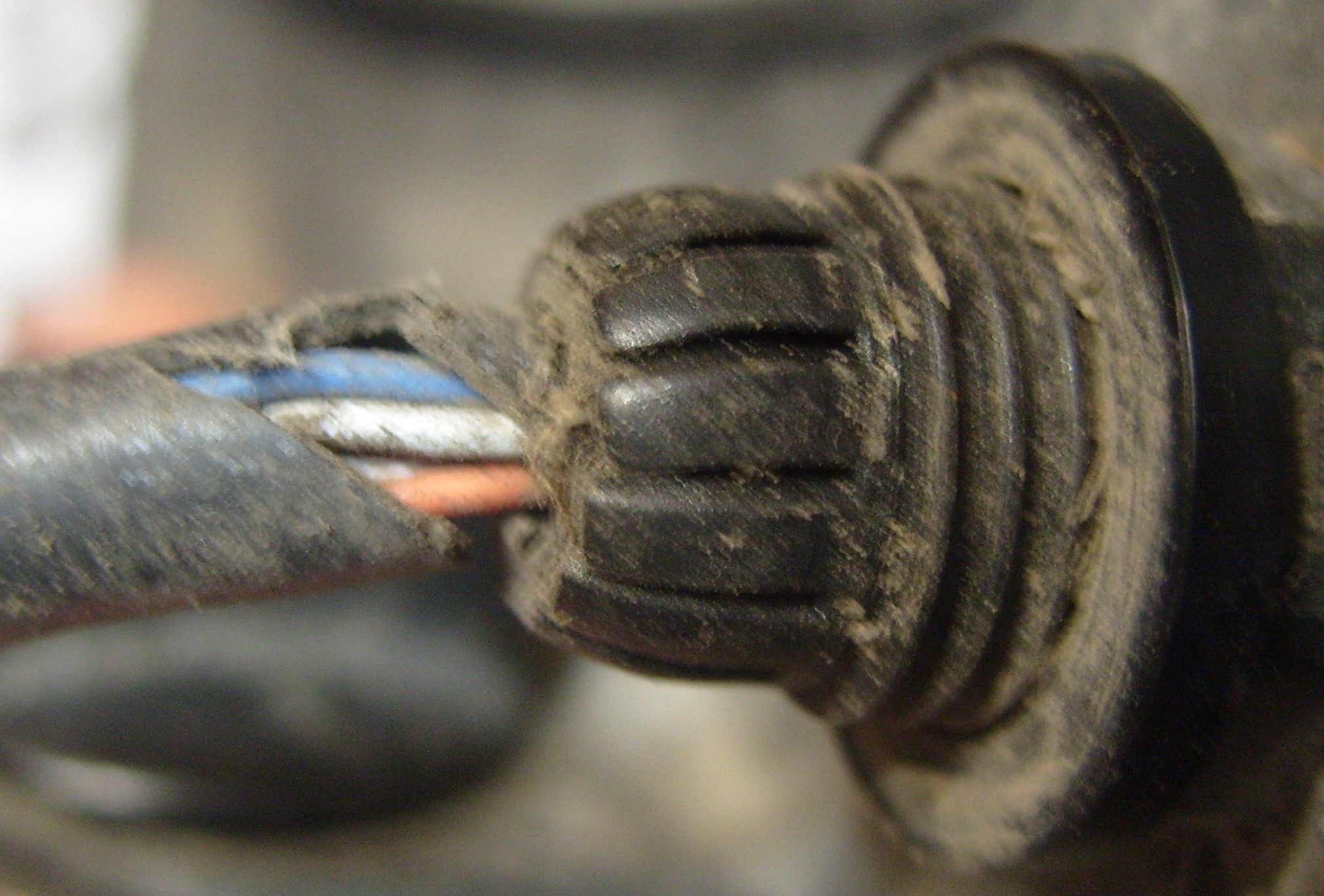

 Кто-нибудь ремонтировал катушку DD на 7,5 кГц?
urman
post May 12 2008, 15:14
Сообщений: 1,651
Из: 36 регион
Пользователь №: 1,400
Репутация: 260 кг
У основания катушки к Терре DD на 7,5 кГц лопнула оплётка кабеля. Увидел это , естественно, после того как катушка "сошла с ума". 17.gif Понял , что один из проводов где-то перетёрся, а может просто вытянулся. В общем надо разбирать катуху. Кто-нибудь разбирал сей девайс, а может ссылки есть какие? Про Эксп у Янека я всё проштудировал. minelab.gif

Ремонтировал разок таким образом - перекусывал кабель в том месте , где заканчивается гермоввод-разрезал его вдоль почти до основания катушки , немного укорачивал остаток кабеля на катухе и подсоединял кабель ( пайкой с кембриком ) , одевал на место гермоввод и заматывал его изолентой ПВХ- несколько слоёв.Прокатило без разборки катухи - гимор ещё тот .

А нижняя гайка влитая? То есть не откручивается? Я просто боюсь раскурочить катуху.

Нижнюю гайку откручивать не стоит можно повредить кабель внутри катухи , я на ней аккуратно откусил обжимающие кабель усики .

Спасибо за подсказку. Может и обойдусь без вскрытия "тела". Хорошо хоть сезон не в разгаре. Практически кончился. А у тебя тоже оплётка сначала лопнула? И заглючила?

А точно провод перетерся? Или все-таки отсырела катуха? Сушил на батарее?
Точнее не бывает. Может и влага попала. Но уж слишком маленькая частота для глюков от влаги , хотя и вариант, насчёт просушки я читал не однократно...
Так точно . Учтите внутри катухи ещё и плата с микросхемами ( засекреченными напрочь ) стоит . Бывает отказ из- за неё ,но похоже не в ВАШЕМ случае.

Я думаю тоже , что микросхемка в катухе жива, т.к. не смотря на глюки, катуха цели "видит".

Провода оказались целыми, хотя и оплётку кабеля снял по самое небалуй . Об сосону можно конечно. Но одна из причин глюков оказалась до смешного обидной. Просто разболтались контакты в разъёмах штекера. Взял тоненькую иголку, поджал их аккуратно и штекер стал вставляться более плотно. В блоке пропаял все провода. А саму катуху "сушил " почти неделю. Благо , что в деревне в доме всегда можно протопить. Потом собрал . Обмотал очень плотно изолентой . Пол рулона ушло точно, но зато гнуться соединение стало меньше и следующая трещина будет уже гораздо выше 14.gif Катушка опробована. Монеты найдены . Жизнь продолжена ( моя в том числе).
