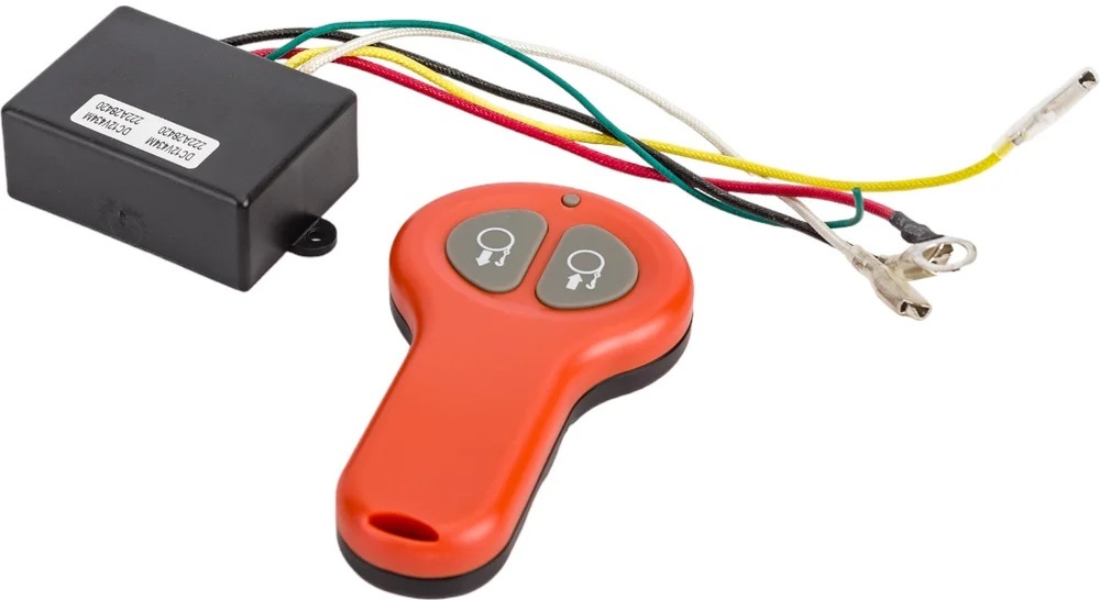

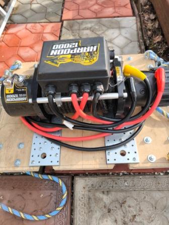

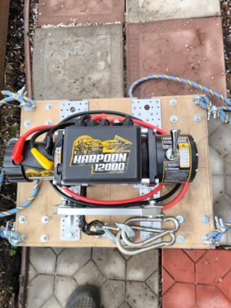

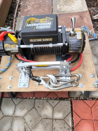

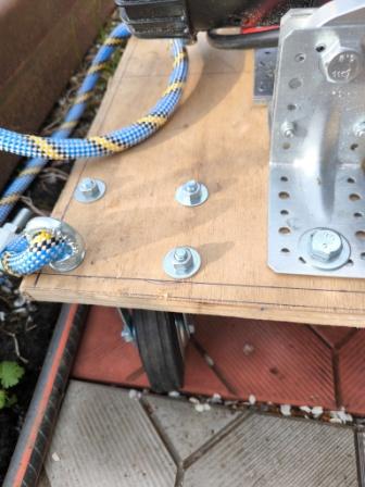

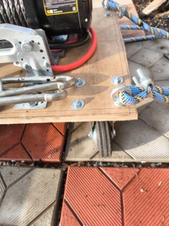

Ручная есть, хайджек есть. Но с возрастом хочется полегче работать руками, и получше. Себе прикупил такую. Смонтировал её на фанерное основание, площадку из фанеры сделал. К фанере снизу прикрутил колёсики для лёгкой транспортировки. Лежит в машине и когда надо то достаю. Доволен как слон. Дополнительно радиоуправление прикупил и поставил. Теперь без пульта с проводом могу обойтись. Вещь! Сказка!

Сделано так, как придумалось. Как посчитал что будет лучше для меня самого, так и сделал. Кому как нравится, тот так и делает. Не понравилось - переделывает. На вкус и цвет товарищей нет. Кружок Умелые руки. Творчество каждого во благо каждому.
