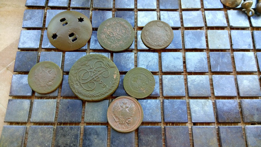

Дополню чуть ранее обещанного--- монета из сухой земли сегодня прям удивляла меня и ещё шестерых комрадов... с выбитого места 14 монет: 3 пятака: екатерина, массон, Александр 2 двушки , копейка александра, полушки екатерины и др. Вообщем на душе приятно..... frize.gif , думаю кто в теме тот поймёт... по Пензе у нас мало мест таких... глубинных + травка высокая уже..

QUOTE(pahtan @ May 15 2016, 21:15)
Теперь поняли,что за девайс и с чем его едят.
Катушка отлично отрабатывает по ранней меди.
Ну а где уже ни хрена нет,то на катуху нечего и обижаться.

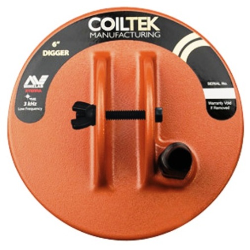

Тема вроде не конкретно про "рули", значит можно и по другой 3-х килогерцовой катушке отписаться.
Приобрёл весной на этом ресурсе у форумчанина Коилтек 6" на 3 кгц. До этого пытался найти хоть крупинки инфы по ней - безрезультатно 14.gif Решил попробовать на своей тёрке обкатать. Покупал с прицелом на фундуки и летнюю высокую траву, т.к. с рулём не пролезишь в зарослях. Фундуки пока в мыслях, в траву залез - супер, скользит между стеблей и кустов как рыба налим. А товарищ затянул как-то в лес, в поле солнце палит +30, жуть. Есть тучи комаров, но на них есть балончик и антимоскитная куртка с сеткой на лице. Теперь из леса не вылажу почти месяц, кусты, папортник, пеньки и подобные препятствия пробегаются легко smile.gif Но это всё лирика, а по делу:
1. уши толстые, при ударах не боишься сломать (быстрее штанга согнётся)
2. провод толстый и эластичный
3. водонепроницаемая
4. чуйку сразу поставил 30, не фантомит
5. глубина, точнее разница в сравнении с минелабовскими снайперками 7,5 и 18,75 кгц конкретная, порядка 7 см (кстати прекрасно убавляется если надо снижением чуйки)
6. разделение чёрного и цветного на том же уровне что и у коилтековского руля, переучиваться не пришлось smile.gif с одной лишь разницей, маленький размер цель локализует конкретно!
7. на "помойках" себя ведёт тихо и стабильно, цвет- цветом, чернягу хрюканьем. Звук на монету не глядя на дисплей сразу заставляет сердце биться учащённо. Единственная неподдающаяся моему пониманию и пониманию прибора и катушки, это ЧУГУНИНКА , осколки с монету размером. Звук сказочный, не отдающий в чернину, показания VDI 42-44... Но комрады с экспами смотрю тоже их копают.
8. бытует мнение: низкая частота плохо видит мелочь... прекрасно видит! находки от мелкой 1/2 копейки Н2, до 5 копеек Е2
... для любителей физики, теоретикам неверящим что с 60 см весной из мокрого грунта (глина), выкапывал 2 копейки А2 коилтековским рулём 15" на 3 кгц новая информация к размышлению. Этой снайперкой поднял недавно нательную иконку 63х52 см с глубины 35 см в песке в лесу http://www.reviewdetector.ru/index.php?showtopic=1401232 biggrin.gif
Про воздушные сравнительные тесты 18,75 минелаб и этой катушки писать не буду, где-то уже писал весной.
Заключение: катушка очень понравилась! Бегать по лесам или вылизывать "помойки" топчась на месте одно удовольствие smile.gif Если есть выбор по приобретению снайперки и есть на продаже у комрадов или в магазинах таковая: Коилтек 6" на 3 кгц, берите не пожалеете.

Приветствую, уважаемый Чемодан! Согласен с Вами по поводу поднятия монет имперских от полушек Екатерины до пятаков с "космической" глубины., шмурдяка всякого --тоже цепляет......., но .... был недавно на поле свеже вспаханном монет там знаю раньше подняли тучу, чешуёй всё поле усыпанно.... Коилтеком меди поднял не спорю штук 30 монет и с глубины и чисто за счёт "роста" катушки". Хожу и в наушники неизменно , постоянно что -то булькает начинаю" вылизывать" всё в черноту и по нулям.. на здоровье вроде не жалуюсь но вылизивание 800 граммами особого удовольствия не доставляет. После четвёртого дня похода по 20 гектарам---честно устал--медь кончилась , серебра нет... Жара под 30 градусов к земле прибивает.. Снимаю супер руль, вешаю штатку ДД и пошмыгал со скоростью "бешенной черепахи"-----за полчаса гирек -пуг как на швейной фабрике, пару чешуек. несколько крестов позже, , врп полушки и самое интересное--2 монеты петра (полушку и денгу).Ещё бродил пару часов.... Солнышко убило в конец, так что плевать стало на все сигналы.....

pahtan, я описывал снайперку Коилтек 6", а она 800 гр. не весит. А по поводу штатки,так она новая ниразу не надёванная дома лежит. Ну а тяжесть руля понятие относительное smile.gif гантельки по утрам от 5 до 10 кг и усё нормуль! В отпуске каждый день по 10 часов бегал с ней, уставали только ноги от многокилометровых походов.
Не буду о своих целях...вам ваши ближе. smile.gif Мелкая оловянистая пластика ранняя...попробуйте и все поймете...насчет чуйки.. 14.gif
И еще раз...по поводу супер глубин....если не видит на воздухе...то и в земле вы видите не ее, а случайным образом "подкинутый" повышенной электропроводностью.....это абсолютно не воспроизводимо и случайно.

QUOTE(чемодан @ Jun 26 2016, 21:49)
Где взять такую???? Желательно...... 13.gif бесплатно....

QUOTE(pahtan @ Jun 27 2016, 06:09)
Бесплатно говорите... Есть вариант стать тестдрайвером, снимать на видео как Вы копаете, завести свой канал на ютубе, рекламировать производителя. А в замен получать бесплатно оборудование и деньги smile.gif ... вот только где найти того доброго дядю, который даст всё вышеизложенное 17.gif
