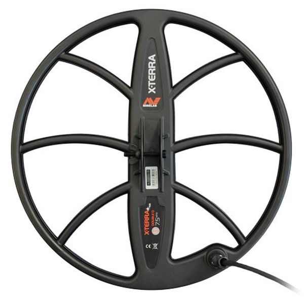

Приветствую форумчане, минелаб выпустили 3 новых руля 15 на терочку которые один в один как коилтек, только черного цвета.
Что думаете про это?

Ссылку дать не могу, она стороннего ресурса, но вот текст:
Поисковые катушки для универсальных металлоискателей серии X-TERRA выпустила компания Minelab.
Ранее производитель предлагал только небольшие катушки — от 6 до 10,5 дюймов. И вот, наконец-то, появились фирменные катушки 15 дюймов. Все они - DD, водонепроницаемые, одинакового дизайна и цвета, отличаются только частотой.
Первая — низкочастотная, работает на 3 кГц, что дает исключительную глубину поиска.
Вторая — с частотой 7,5 кГц, позволяет захватить широкий спектр ценных целей.
И третья — с частотой 18,55 кГц рассчитана на поиск маленьких целей и в частности, золота.
Все катушки подходят к металлоискателям моделей X-TERRA 705, 705 Gold Pack, 505, 70.
Цена на новинки в районе 200 долларов.
Любители приборного поиска уже отметили сходство новинок от Minelab с 15-тидюймовыми катушками от Coiltek для тех же моделей металлоискателей от Minelab. Ниже - Coiltek 15 DD All Terrain. И даже частоты совпадают - 3, 7,5 и 18,75 кГц.

Фото

Репутация: 237 кг
QUOTE(shaBo @ Feb 11 2016, 10:36)
Фото
