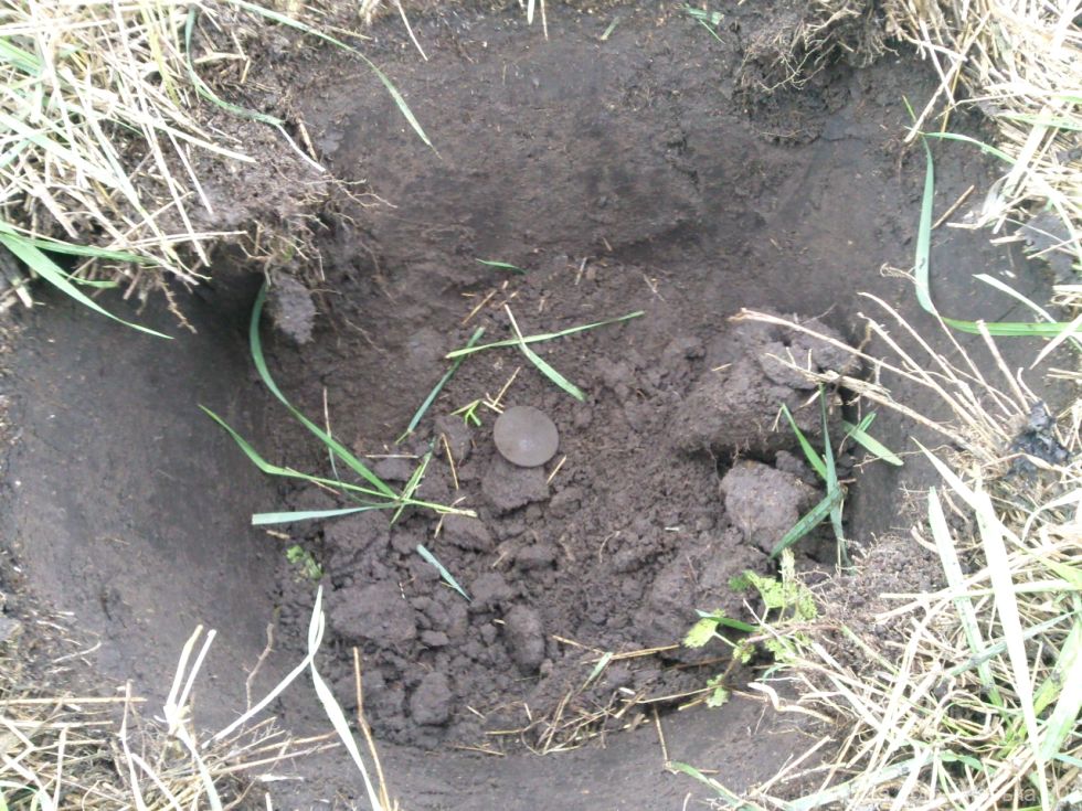

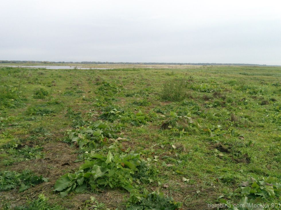

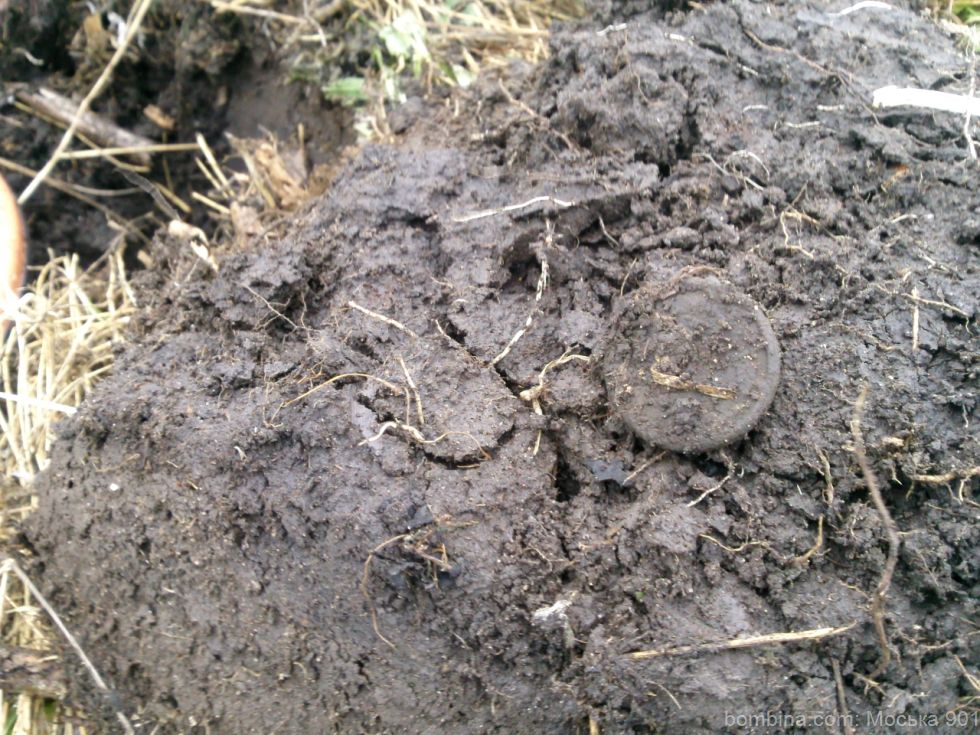

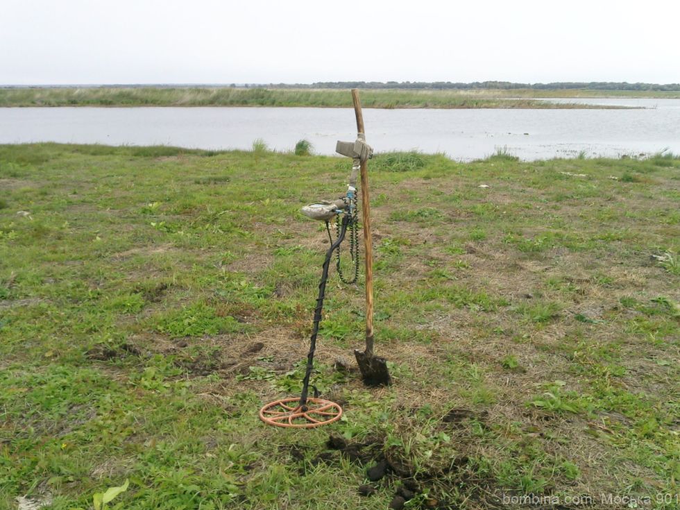

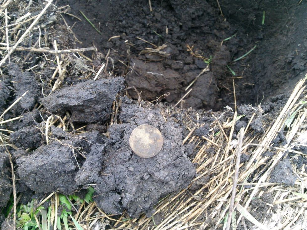

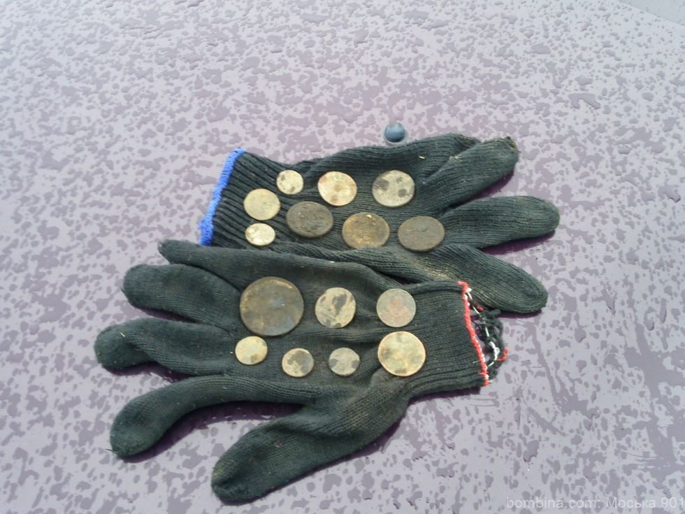

Добрый вечер,Форумчане.
Не дождался я выходных,выехал на коп с катушкой Коилтек на15 3Кгц
сегодня.
Приехал на одно место,куда заезжаю уже сезона три.Место выбито напрочь.
Нынче был там тоже раза три и другие тоже ходили.Были здесь и Терки,Деусы и аськи с катухой Марс и даже 3030.
Нынче было наводнение,это место затопляло,так что ямки все затянуло.
После наводнения,когда вода ушла,сразу же туда со своей Терра-705 с катушкой 10,5 дд.Поднял пяток монет и все тишина и другие там были.
Результата ноль.
Приезжаю сегодня,настраиваю прибор:
Читал здесь,что нужно только ручной балланс,но здесь в этом месте его нужно настраивать через каждые 2метра,такой грунт.
Ставлю отслеживание,в этом режиме и ходил.
Чувствительность на полную 30,а зачем меньше,на полной есть шанс думаю и мелочь может быть зацепить.
4тона,треш на 4,чтоб было чуть слышно,звук на 26.
Аккумы не стал ставить,а сразу поставил батарейки Дюрасел Турбо.
Большая катуха,напряжение будет побольше.
Но сначала о катушке.
Качество катушки отличное,уши тоньше,чем у коилтек 7,5Кгц.
Но у них есть распорки,так что не прогинаются.
Штанга в катушке не болтается,болт сразу поставил с широкими захватами
что-бы площадь прижатия была больше.
Кабель супер,лучше Минелабовского в разы.
Ну вот настроил и пошел.

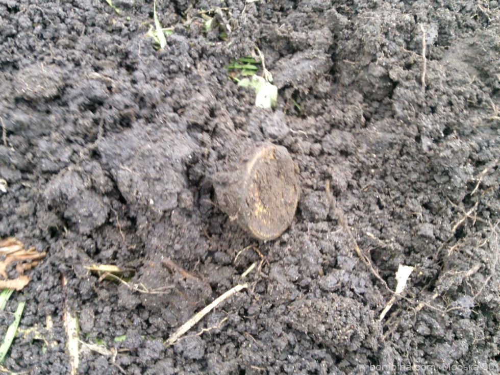

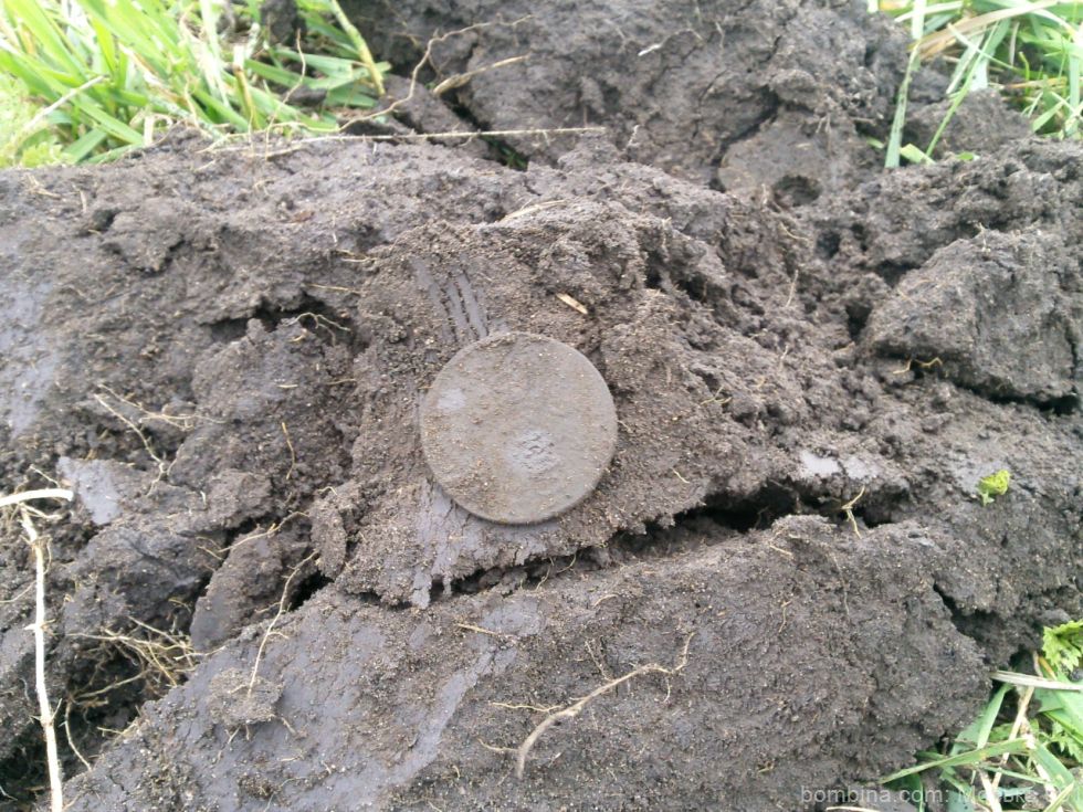

Отхожу от машины метров на 6 и сразу четкий сигнал.
Копаю и выскакивает копейка Александра1 с сантиметров 20.
Посмотрел на нее,покрутил в руках,ну думаю случайно.
Пошел дальше и тут начилось самое интересное.
Да сразу про ямки.Сначала копал больше чем с родной,но к концу дня
уже приловчился и копал их уже размером меньше.
Участок на котором сегодня копал:шириной метров 50 и в длину где-то 120 метров.
Иду дальше опять сигнал,поднимаю 1/4 серебром с глубины 10см.
Ну думаю и мелочь значит она видит.
Дальше поднимаю копейку серебром Николая1 где то с 20-23см.
Опять 1/4 копейки с 20см.

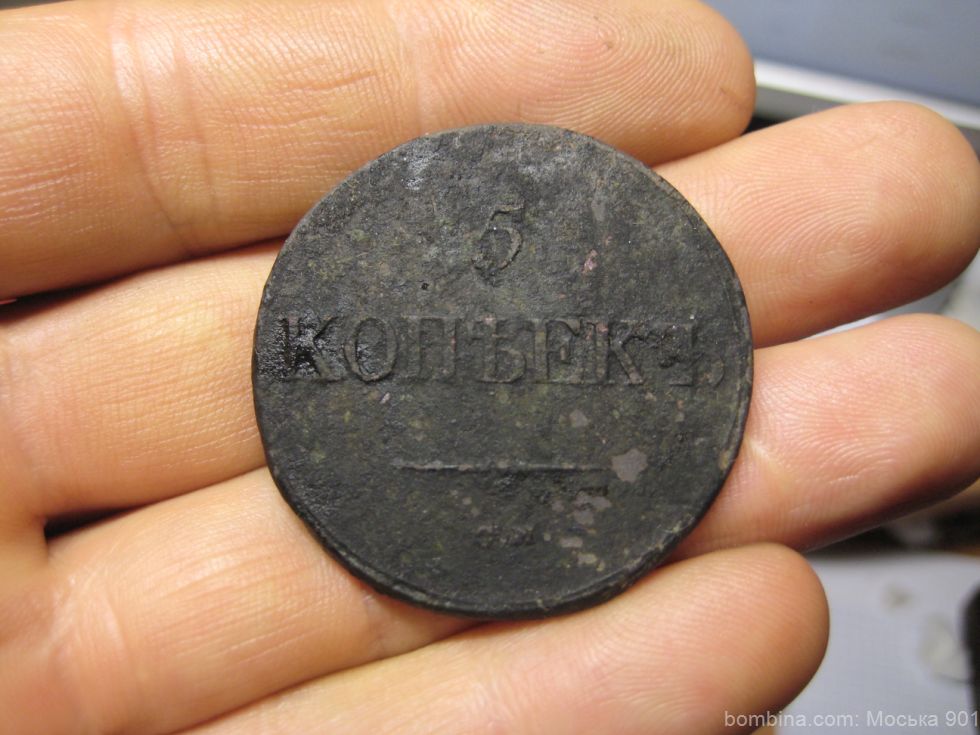

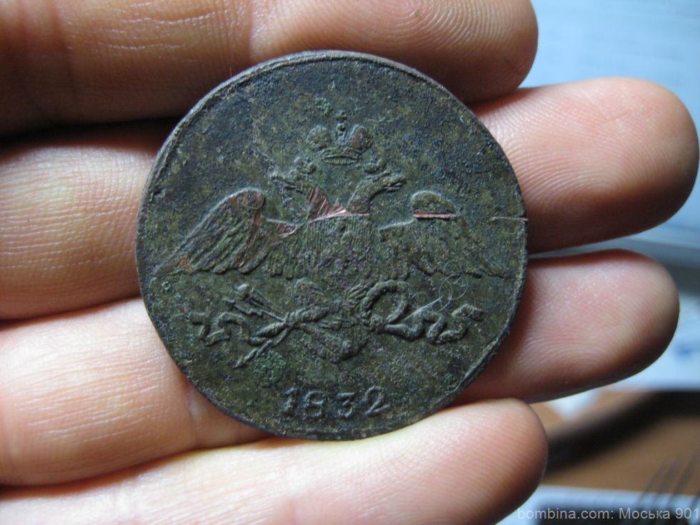

Подхожу к берегу,опять сигнал,поднимаю деньгу 1792г км с 20см.
Пошел дождь,ну думаю пора и перекусить.Иду к машине,не доходя
метров 5 четкий сигнал,копаю и выскакивает пятак массон с сантиметров
30.
Перекусил,дождик вроде перестал.
Опять начал поиск.Поднимаю еще две монеты 1/4 серебром.
Выскочил крестик,закопал его обратно и дальше.
Потом Екатерининскую,вроде деньга,надо мыть не понятно.
Пошел по краю дорожки в сторону озера.Раньше здесь ходил раз двадцать с родной катушкой и ничего.
И пока дошел до озера,поднял три двухи Александра1.
Еще поднял два совета на берегу,это потеряшки рыбаков.

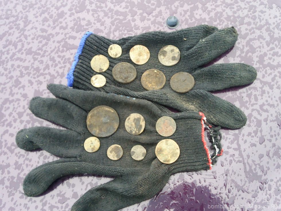

Короче с утра до 4часов поднял 15 монет.
Пошел дождь,пришлось ехать домой.
Короче я пацаны обалдел от этой катухи.
Вот Вам и сковородки,тазики,тарелки.
Теперь буду ходить в основном с этой катухой, штатку ставить буду только на сильном металломусоре.
Завтра опять поеду на коп,похоже надо теперь все старые места проходить по новому.
С уважением,Вольфович.
