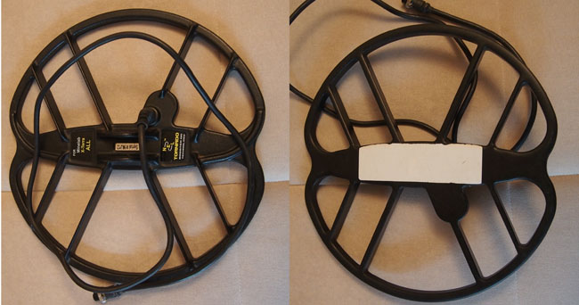

Добрый день уважаемые форумчане! Приобрел катушку Nel Tornado, но не понимаю в генерациях, подскажите как определить. С уважением

QUOTE(hot @ Sep 3 2014, 13:07)
Фото сделайте
Пожалуйста, только извиняюсь за качество...
sanyasno
post Sep 3 2014, 14:08
Сообщений: 565
Зарегистрирован: 12-September 10
Из: 69 RUS
Пользователь №: 21,217
Репутация: 239 кг
Думаю одна из ранних генераций (1или2)кстати у меня к ней есть защита

QUOTE(sanyasno @ Sep 3 2014, 14:08)
Спасибо, слышал, что ранние генерации очень глючные, правда ли это?

Подгон с барского плеча: Сам задался таким вопросом и нашел smile.gif
Как отличить катушки Nel генерация 1-2-3-4.
С зимы 2013 года производитель Nel выпустил серию катушек 4-ой генерации. Конечно же есть смысл покупать новую катушку последней модификации, уже обновленные.
Вы можете различить катушки Nel разных генераций? Серийный номер на черном фоне или белом, перемычка на ушах катушки, разный вывод провода и вообще совсем другой корпус. Смотрим фото разных генераций катушек Nel и как их разлить.
Катушка Nel генерация 1
Единственное отличие катушки Nel первой генерации от последующей 2-ой, это серийный номер на черном фоне.
Катушка Nel генерация 2
Второй генерации катушки Nel выпускались с серийным номеров уже на белом фоне. Не путайте с последующими, на этой еще нет перегородки на ушах.
Катушка Nel генерация 3
Третья генерация катушек Nel, добавлена перегородка (усилитель ушей) и изменен вывод провода из катушки (старый был типа спиралью, новый типа квадратиками).К тому же чуть изменена зона в районе входа кабеля в катушку.
1,2 и 3-я генерации по форме защитного кожуха.
Катушка Nel генерация 4
Четвертая генерация катушек Nel, полностью новый корпус. Их отличить легче всего.
