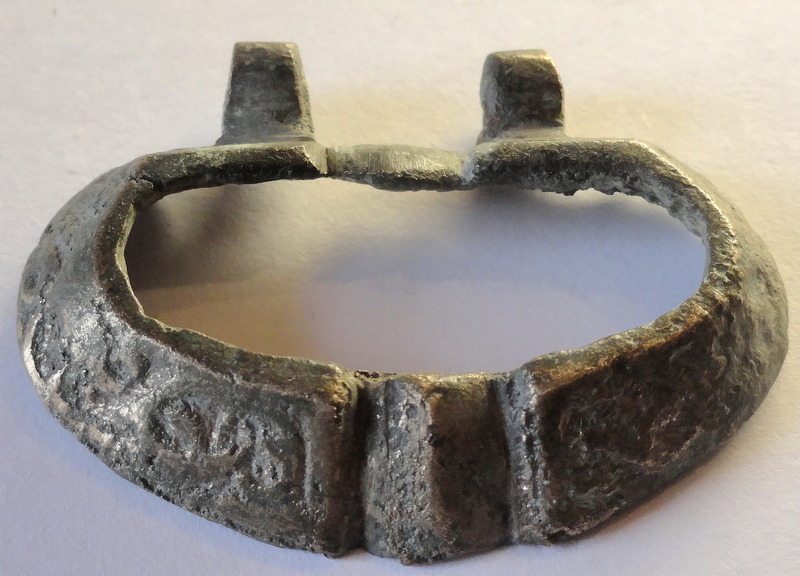

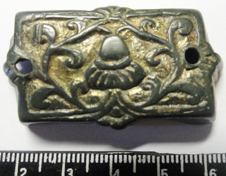

Уважаемые форумчане!
Еще весной поднял ременную пряжку с накладкой, довольно массивные.
На накладке осталась позолота, на пряжке видимо стерлась.
Не могу точно определить этническую принадлежность, аналогов не нашел. ddd.gif
По сопутке определить сложно, т.к объект стратиграфически сильно напластован.
Имеется материалы Именьковской культуры, Болгары, Булгары и Ордынского периуда. Сам склоняюсь к Орде.
С ув.

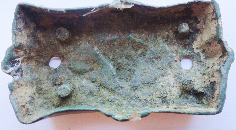

Еще фото

Нет не орда; полпряжки точно 7-8 вв. - аналогов полным-полно;
а накладки такой не видал - но матричка подобная проскакивала по булгарам на 11-13вв.

У меня ощущение , что часть пряжки и накладка с одного ременного набора,
найдены рядом и боковые выступы на накладке и выступ на пряге повторяются.
Может от Хазар, притащенное на Волгу Болгарами, видятся мне трилистники.
Регион находки -Ульяновская область.
Имхо сомнительно что с одного..

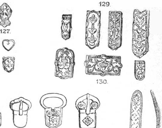

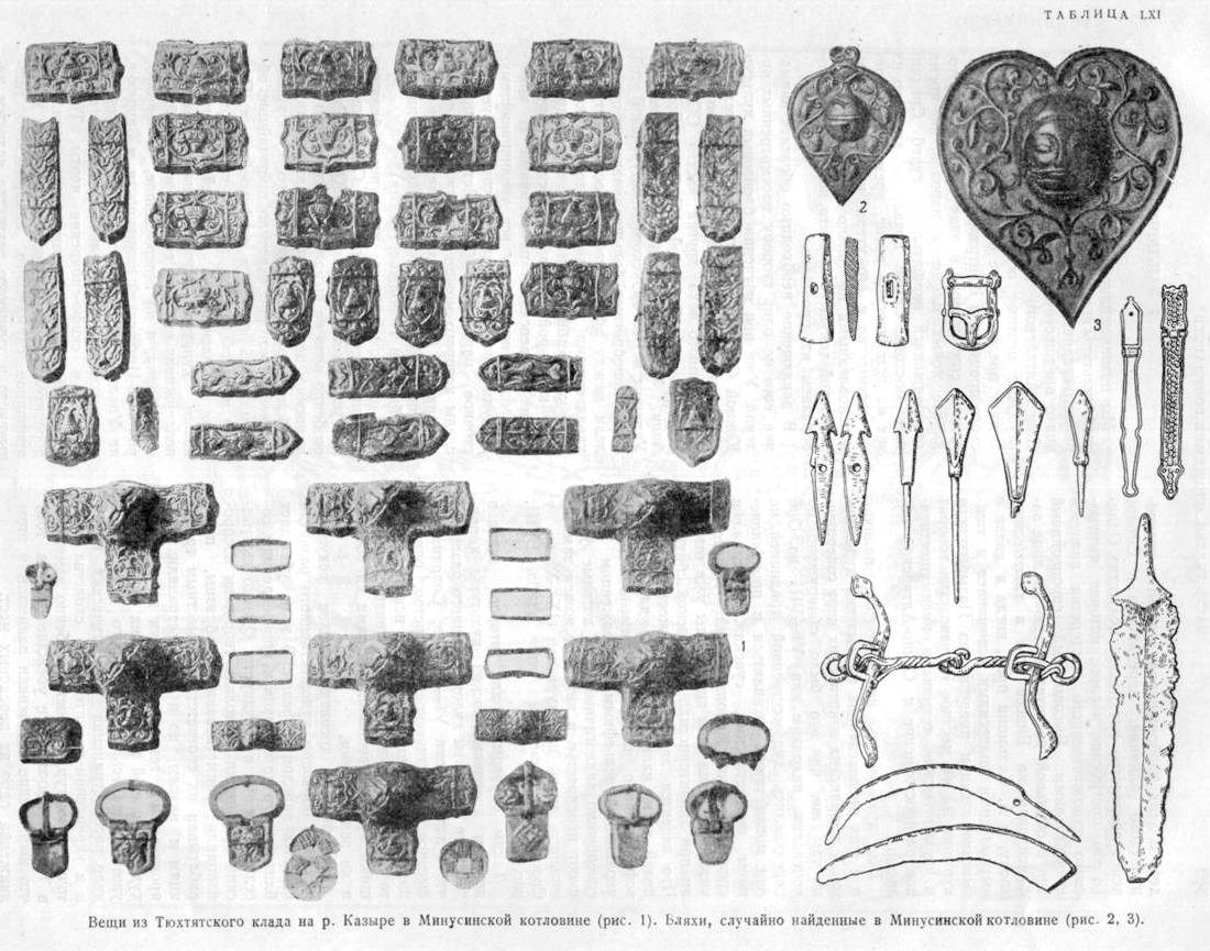

Л.А. Евтюхова Археологические памятники енисейских кыргызов (хакасов).// Абакан, 1948. Рис. 125-136.
С.В. Киселёв Древняя история Южной Сибири.// МИА № 9. М.-Л. 1949, С. 359. Таблица LXI.

QUOTE(Lacky @ Aug 29 2014, 05:26)
С уваж.
Как то не бросил взгляд на Аскизскую культуру, хотя в нашем регионе
довольно часто встречаются ее артефакты.
Ловите жирный +
С. ув.

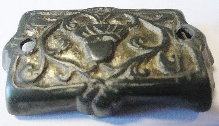

Аскизская культура чуть позже будет, а ваша накладка на 11-12 вв. По этнической принадлежности (ИМХО) скорее всего Ляо, корни точно китайские. "Пылающая жемчужина", растительный орнамент, попугаи...

Изначально накладка крепилась к ремню шпыньками. Очевидно уже позже в накладке были проделаны дырки, с помощь которых пришивалась к ремню.
