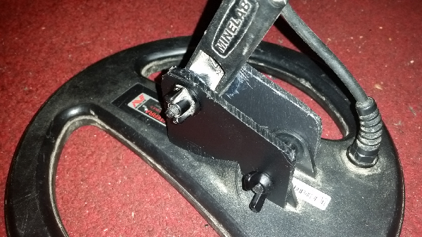

Как и обещал - вчера снял, и сегодня выкладываю фото самодела - "эластичного" крепления для подвеса больших и не очень стабильных (на мах и щелбан) катух.
Вариация на тему "ушей" Сусанна с одним нижним болтом.
О результатах непредвзятых тестов сообщу позже, предварительно - поставленная задача вроде выполняется

Бухалло Билл
post Jan 30 2016, 12:02
Создана #92
Сообщений: 2,770
Зарегистрирован: 4-May 12
Пользователь №: 42,756
Репутация: 397 кг
Ну да... хотя что тут сложного - обрезок колена телескопической китайСкой удочки. Если стенки тонковаты - колено пилим пополам, зачищаем наждачкой то, что более тонкое и на епоксидке загоняем в более толстый обрезок. Вес маленький, прочность офигенная, торнаду таскает и не телепается ничуть (не то, что нижняя штанга у Сигнума facepalm.gif).
Тут фокус в другом: недостаточно просто сделать некую "вилочку" и прикрепить её к катушке. Вилочка эта должна быть точно рассчитана: при обычном, рабочем угле штанги она должна быть "прицеплена" к катушкиным ушкам почти под прямым углом - именно в этом случае на махах и при ударах о препятствия "деформация" катушки (как мне показалось из опытов) бывает минимальна.
То есть главная задача - это найти кусок подходящего материала (в данном случае обрезок старого телефонного кабеля (вероятно из тех, где раньше были провода в бумажной изоляции). У меня внешний диаметр полиэтиленовой изоляции - 25мм, толщина стенки - 3мм, соответственно внутренний диаметр будет где то 19мм.
Первая задача - изогнуть эту трубку градусов этак на 20-25 (угол я определял по своему вылету штанги (от рукоятки Т705 до ушей прибора - 1метр+несколько см) и множественным примеркам.
То есть, пока кусок не отрезан - аккуратно гнём его руками и подогреваем это место над кухонной горелкой, избегая заломов и оплавок. На заключительном этапе, опять же придерживая слегка размягчённую заготовку, неплохо уложить её промеж кухонных досок и придавить сверху, отформовав и убрав небольшую выпуклость на месте загиба. Придерживая, даём остыть заготовке. Понравилась - отрезаем нужный кусок (см 11-12). Не понравилось - пробуем снова. У меня вышло со второго раза.
Кабель имел внутри вплавленный экран из алюминиевой фольги - выкрутить, выломать, выдрать, вырезать или выскрести его изнутри было непростой, и пожалуй, самой сложной задачей. (однако, по своему опыту скажу, что обычно удаление фольги в более современных кабелях происходит гораздо проще)
Далее делаем широкие "прорези" длиной 7-8см, формируя круглым напильником места их завершения.
аккуратно раздвигаем полученную гнутую "вилку", шамечаем шилом и рассверливаем сверлом отверстия, продеваем подходящий стержень - теперь уши на месте, катушка предварительно закреплена.
формируем ушки. Для желающих иметь чётко фиксированный угол - оставляем нижний и боковые "упоры", то есть ухо формируем по посадочным размерам и приливам катушки.
Если вы всё же планируете складывать прибор, то доп уши надо делать круглыми. В общем - всё размечаем - прочерциваем шилом, а затем срезаем ножом
Теперь, после множественных примерок, можно и болт пластмассовый заместо стержня присунуть. Если всё нормуль, цепляем катушку как обычно, без доп ушей, крутим, трясём, даём щелбанов и стучим об углы мебели. запоминаем эффект.
далее снимаем катух, крепим доступными методами наши доп уши на штанге, цепляем катух в новую конструкцию и трясём, крутим её в воздухе вокруг своей оси. сравниваем эффекты.
Сидит слишком жёстко? Тогда шилом прочерчиваем контуры и срезаем лишнюю ширину с гнутых держачков нашей гнутой вилочки. Катушка должна слегка телепаться. Но в меру!
Поскольку материалы и их свойства у всех разные, могу лишь сказать, что ширина моих доп ушек получилась около 19мм в самой узкой части
при длине выреза 60мм от оси до верхнего скруглённого края
Опыт ещё не заверщён, и возможно, придётся сделать опоры ещё чутка поуже.
На заключительной стадии нужно снять все заусенцы и грани узким и острым ножом, а затем слегка подогресь эти места над газом для большей их ровности и сопряжённости.
Всем удачи!
Да, пока не забыл - я против теории о необходимости одноразовых защит на катушку. При уровне нашей культуры это грозит не только свинороем и незакопанными ямками, выкинутыми использованными батарейками и пищевыми упаковками, но ещё и этими презервативами...это ж просто ужас будет, если после каждого копа хотя бы половина этих приблуд будет выбрасываться alko_2464.gif
Hegemon

Вот на фото собственно об чем я тут упираюсь рогом. Вот собственно на, что надоумили меня уши Сусанина.
Ну не хочу и не буду я как тысячи копарей перетягивать болты и ломать уши.
Про штатку да, я облажался, бывали разные комплектации, извиняюсь за то.

Дык и к штатке можно сделать переходник . Немного фантазии и всё ! smile.gif Действительно , придумал такую конструкцию крепления катушки ,человек недалёкий . Катушка постоянно клюёт носом и нужен полный карман резиночек и втулочек , абсолютно бесполезных и дорогих.. cheesy.gif
