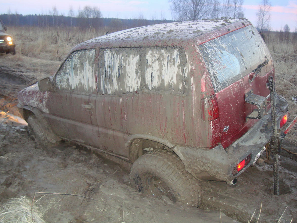

У меня крузер 70 подготовленный к трофи. Есть и лебеда механическая и хайджек. Но возить с собой еще досок несколько или треки ,как то не хочется.
Между тем сидеть приходится посреди поля ,а за бревнами бегать очень-очень далеко . Поэтому рядом с деревьями это однозначно лебеда и никаких. А если деревьев нет?После того , как я безнадежно промучился с джеком на роскисшей до уровня хорошего болотца пашне , около часа , подтаскивая бревнышки и полешки с ближайшего кустарничка (метров 300 туда и столько же обратно ) , решил размотать лебедку и изучить внимательно свои закрома.
С недр багажника выудил копательские трофеи 2-3 летней давности , которые непонятно зачем воообще возил с собой , а именно кувалда железная-1 шт ., штырь метровый железный с пелей на конце сечением 1-1.5 см., и длиной см 80 -1 шт . Ни на что не надеясь , сравнивая размер штыря и размер "тойоты" да еще твердо закопанной в грунтобоими меостами ( задний кстати с блокировками) , забиваю кувадой штырь в раскисшый грунт под углом , впереди вбиваю плоскую дощечку см 50 . Включаю лебеду и охреневаю глядячи как этот штырек удерживает тонны две машины с грязью и т.д и постепенно подягивает к выходу из болота .Надо отметить ,что я его еще один раз забил , так как он все же согнулся и выдернулся . Результат -10 минут работы , без всякой трелевки и возможности получить джеком в лоб и я на сухом. Долго смеялся потом , вспоминая , как несколько раз приходилось оставлять машину в подобных ситуациях и на следующий день приезжать с друзьями- спасателями , а ведь кувалдочка со штыркем спокойно лежали в багажнике. Вывод - в 90 процентах лебеда вас спасет.
Оставшиеся -10 % ? Ну например я ввалился одним колесом в неприметную но глубокую яму-рытвину , та что лебеда была ниже грунта , а одно из задних колес висело в воздухе. Дабы не перевернуть машину используя лебедку(да и деревьев , как всегда рядом не было) поднимал ее постепенно джеком , заполняя грунтом понемного ямку под провалившимся колесом . Результат-полтора часа работы и опасных сиганий под поддомкраченым колесом(а если б джек сорвался и придавило бы?) и я на свободе.
Но конкретно советуя человеку ,что брать лучше джек или ручную лебедку - скажу ,что и то и другое хреново и в болотах ему прийдется не сладко .Бери или несколько друзей в кузов (если не вытащат ,то хоть помогут скоротать ночь за рюмкой водки) или велосипед ,чтобы быстрее доехать до деревни ,где есть трактор. smile.gif
