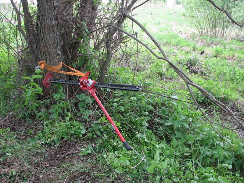

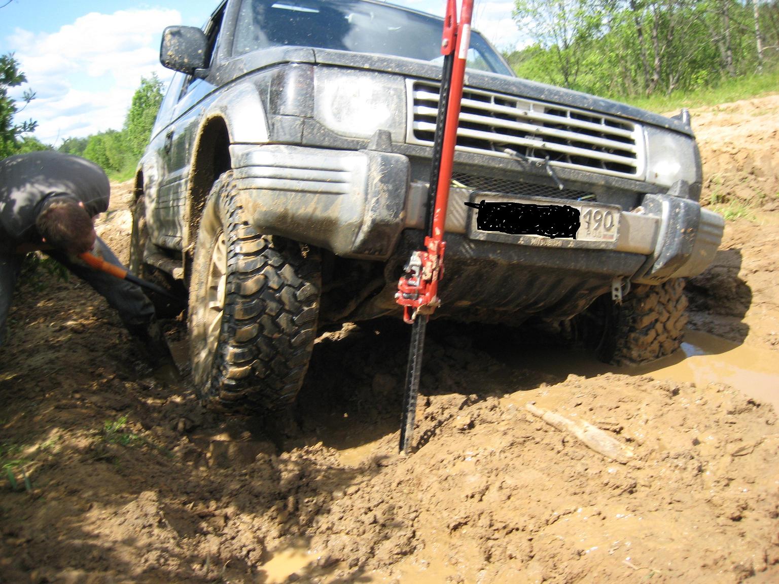

Джек на первое время самое универсальное и бюджетное решение.
Им можно поднять машину, а можно и отлебедить ( smile.gif ) её.

Юрвас Очень правильно и наглядно - +1!!!

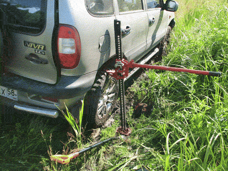

Джек 1200 мм стоит от 3-х до 5 тыров.
Чтобы использовать его в качестве лебедки надо иметь: трос буксировочный, 3-4 шакла, ремень грузовой
Чтобы использовать по прямому назначению (поднятие за колесо) надо иметь: крючки и кусок грузового ремня (это есть в комплекте грузовых ремней)
Если у вас есть шар-крюк для прицепа, то проблема вытаскивания зада из колеи вообще решается за несколько минут.
Если посмотреть на мои фото, то там нет никакого обвеса, кроме естетитики smile.gif

QUOTE
замял морду( в бок толкать было некуда)
Теперь очень тщательно готовлю процедуру подъема
Верхнюю часть джека закрыл разрезанным автомобильным шлангом, получилась приличная защита (на фото видно)
Главное, что имея джек, пускаюсь в авантюры в одиночку, что ранее не делал...

Джеком можно и лебедить (в любую сторону smile.gif ), хлопотнее, конечно, чем с лебедкой
Однако при ограниченном бюджете, джек - нормальный вариант на первое время.
